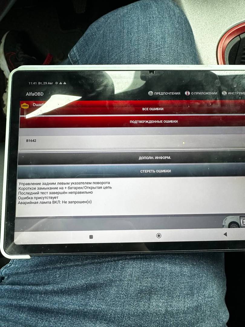

Вот голову ломаю, пытаться диагностикой залезть посмотреть или забить пока - как тут пишут само пройдет 🤣
КД Константин Даду 18 декабря 2025, 08:32

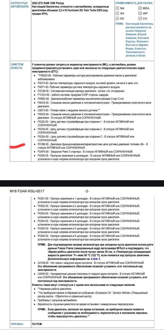

Мы по этой ошибке, поменяли несколько блоков управления двигателем (РСМ). Сейчас вопрос решается просто обновлением .

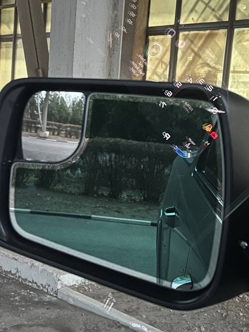

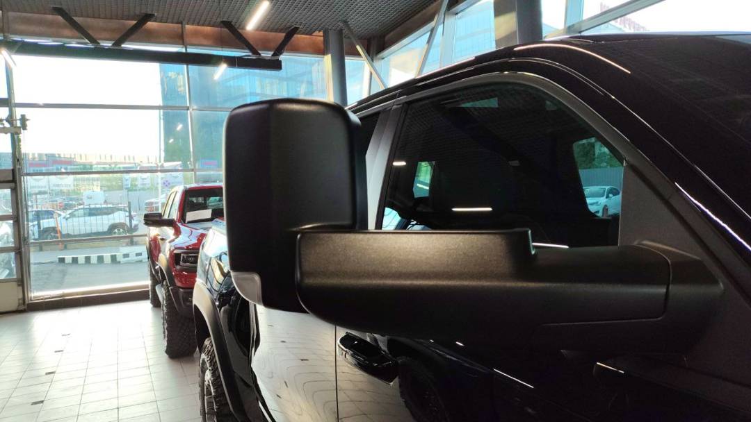

Посветил фонариком на салонное зеркало) о чудо какое))) только левое зеркало потемнело. Ну буду теперь знать) оно есть🤣
Константин Даду Мы по этой ошибке, поменяли несколько блоков управления двигателем (РСМ). Сейчас вопрос решается просто обновлением .
Константин, мне сказали что есть обновления на приборку, но уже пару приборок испортили, и пока не делают. Не подскажете, что там за обновления?
КД Константин Даду 18 декабря 2025, 08:59
Там для разных приборок, разные обновления, поэтому нужен вин.

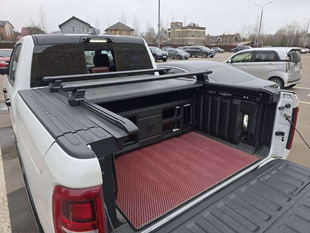

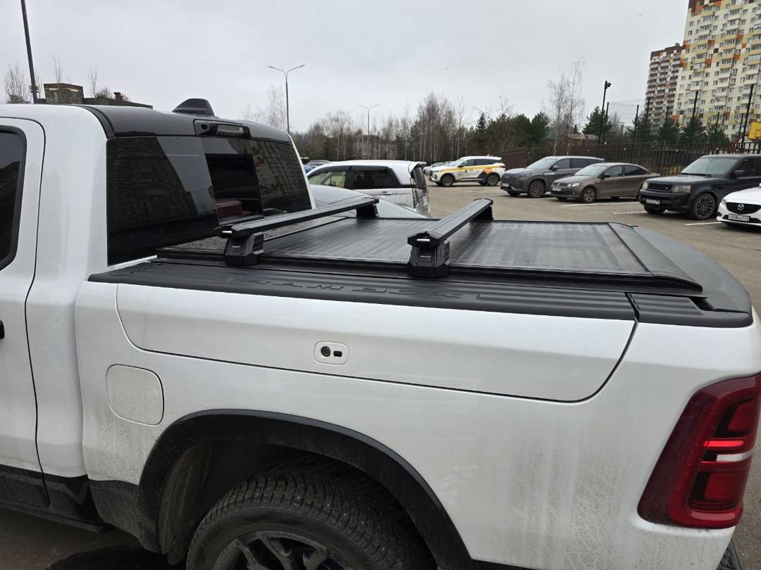

Сергей Да занимает место, но для меня не критично, ближе к кабине. По поводу второго, ничего проблемного не вижу, обмести щеткой. А вот то что она …

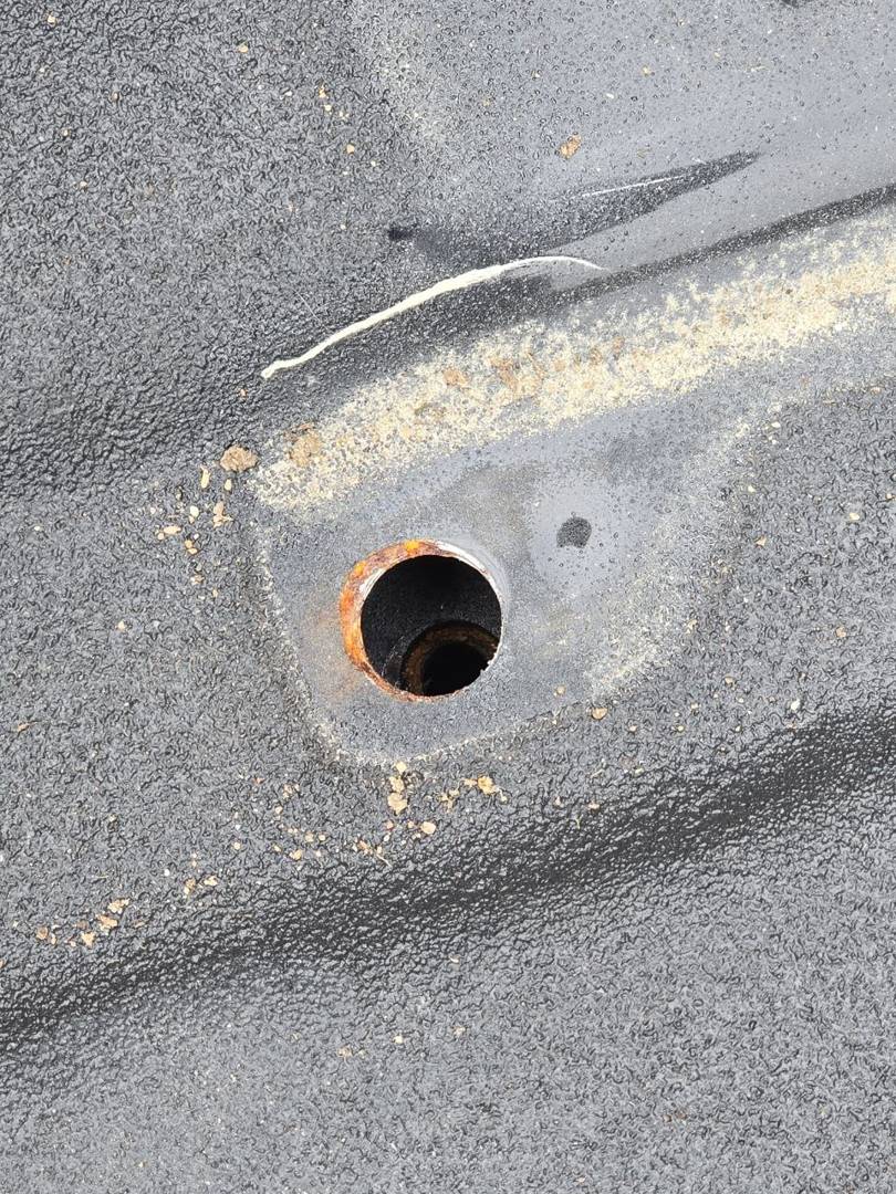

Обмести это не проблема, впрочем само облетит, но вот другой вопрос - вода! Она затекает в коробку куда скручивается и замерзает наглухо. Дренажные есть, но их забивает листьями и привет. Несколько зим поомучался с Американской ролл-н-лок, снял и выдохнул с облегчением 😂) а так, для ковбойских техасских зим самое то 💪👌
