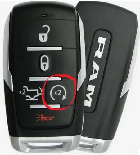

На брелке же есть? Или это не то?

два раза нажать

Да да. Я так и завожу
Странно, что не спрашивают за верхнюю кнопочку)

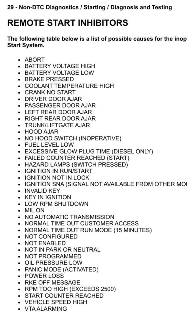

Подскажите я нажимаю два раза заводиться и гаснет авто через секунд 10 ть ?
Топливо есть?
У меня так было когда лампочка горела. Он после того как заглох, написал на приборке причину.
Либо мало топлива, либо низкий заряд аккумулятора
Либо чек (ошибка в системе есть какая то)
Как раз сейчас на раллийной машине корячу "стандартный" фильтр вместо нулевика. За полсезона побило турбину. Нулевики это исключительно для асфальтовых чистых гоночек. Не бывает нулевиков эффективнее стандартного бумажного. Ну может в первые пару дней он эффективнее, но на интервал между ТО он всегда проигрывает
Ну некорректно сравнивать ралли и городскую эксплуатацию. Я чистил нулевик каждые 5000 км
Да нормально сравнивать, потому как на стандартном фильтре у точно таких же машин наших соперников все нормально.
Топливо норм , зарядка норм , а чек горит верно
Ну вот ты и ответил на свой вопрос сам. Кто хочет в ралли не ставьте нулевик. Я не хочу в ралли и думается таких как я 99,9999999%😂
Значит ошибка по эл части авто. Надо ее устранить. И потом автозапуск будет работать
У меня такое было, когда на табло показывало Чек.
После устранения ошибки автозапуск снова заработал
Вот список того что влияет на дистанционный запуск.

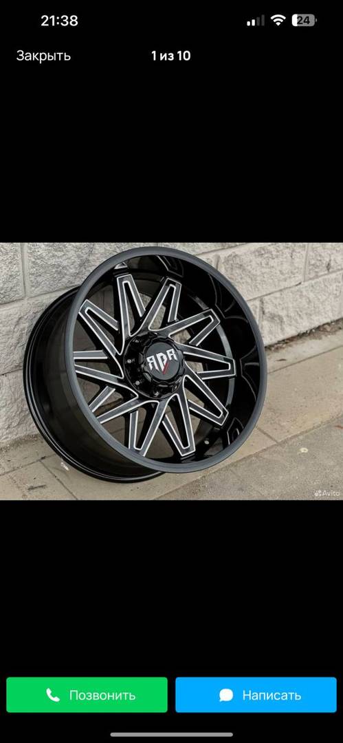

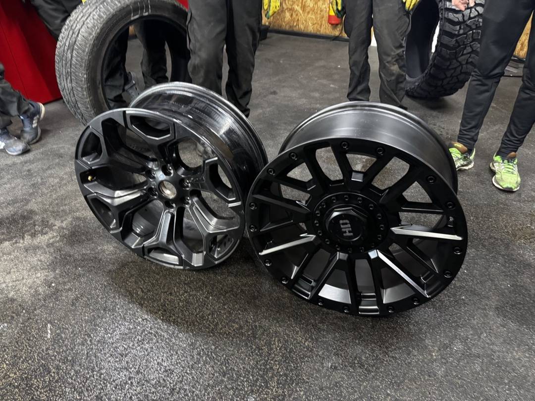

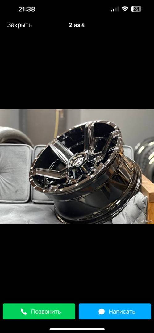

Кто искал оригинальные 22е диски?
Вышло объявление в подборке
Хотя вроде не искал.

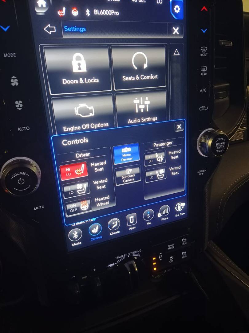

По нажатию этой кнопки ничего не происходит с зеркалом. У кого то работает?
Ночью затемняются зеркала когда сзади кто-то светит
Уже закрыто((

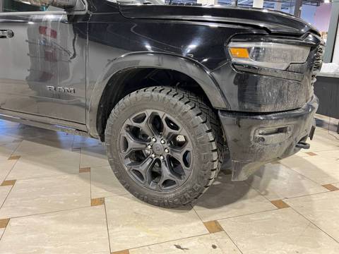

Добрый день , дайте пожалуйста информацию поделитесь , у кого RHO - какой пробег , и как чувствует себя подвеска ?
Поведение на грунтовке - жесткая или мягкая , стучит не стучит , спрашиваю хочу определиться с выбором комплектации для рама к покупке

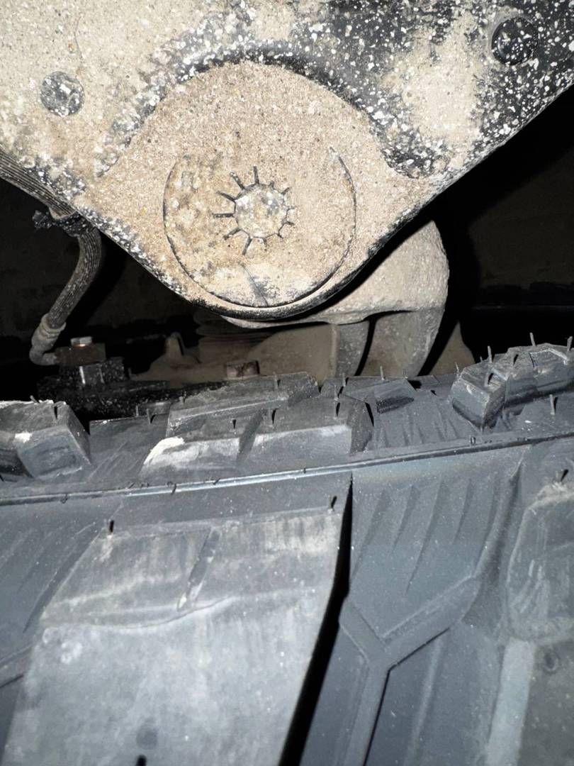

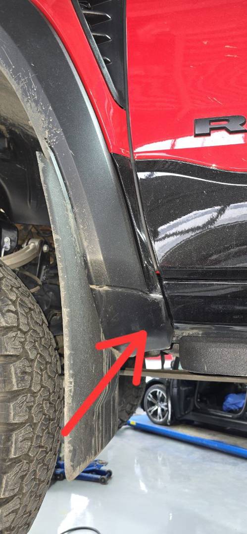

ужас какой, зачем же их откручивать?

салонное или боковые?
У меня араб - затемняется левое и салонное (если оно в режиме зеркала а не камеры)
Вроде на американцах еще и правое затемняется
да, но на это кнопка на экране вроде как не влияет
Попробуйте заткнуть пальцем глазок спереди салонного зеркала и посветить фонариком на датчик с противоположной стороны
Перед салонного зеркала это то что смотрит вперед по ходу движения машины)
Конечно же салонное!
Странно! У меня не затемняется левое! Там стоит обычное зеркало
левое точно затемняет
Я еду и мне приоры китайскими лампочками лупят в зеркало!!! И зеркало обычное у меня (араб)
