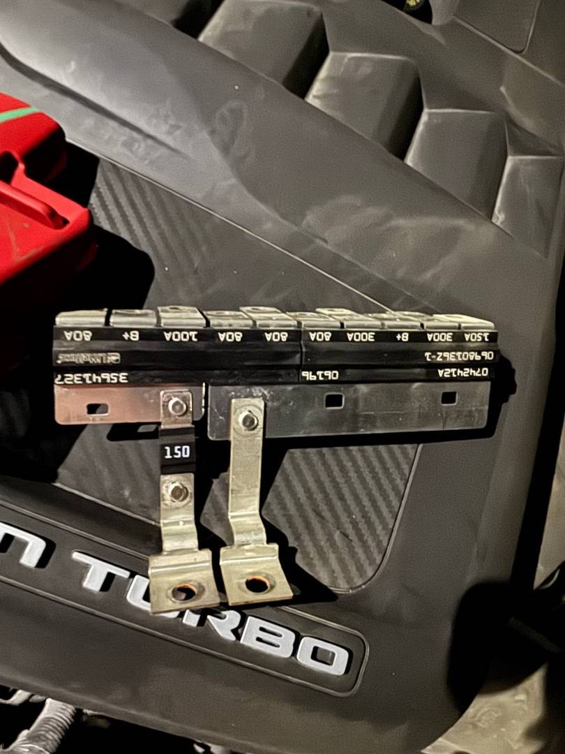

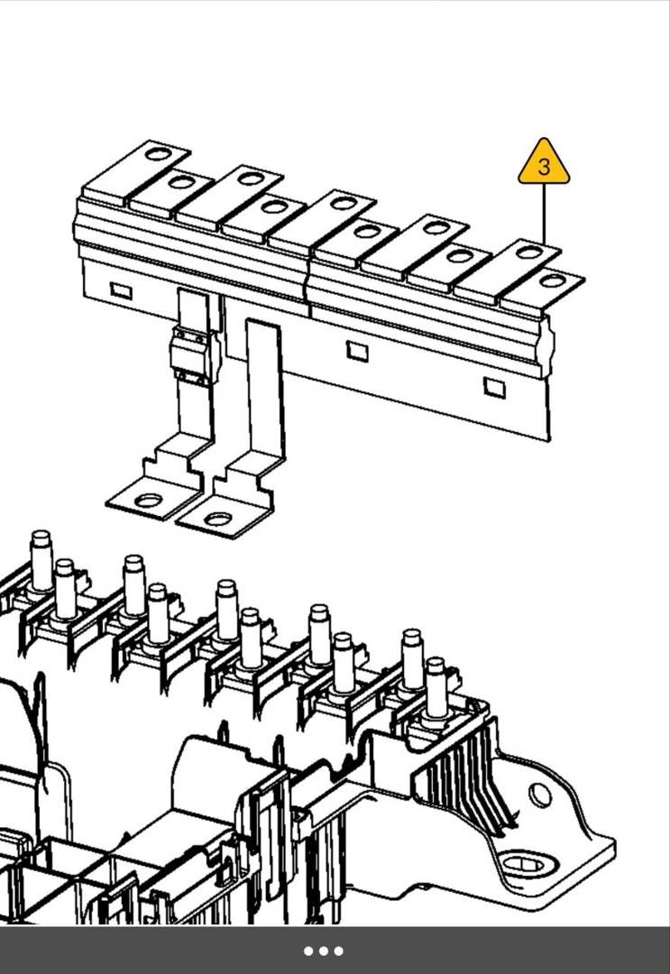

При прикуривании, часто жгут предохранитель- расческу. А поставляется он только на заказ.

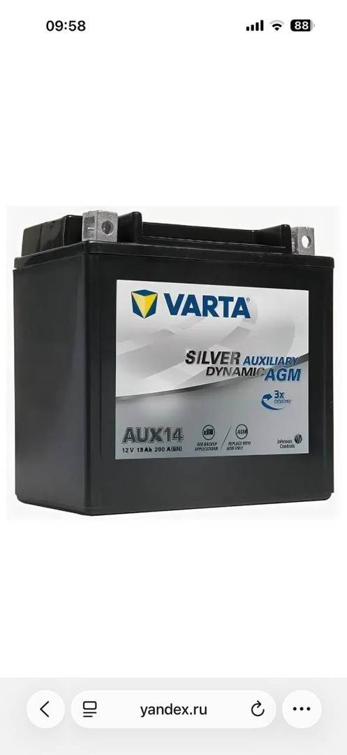

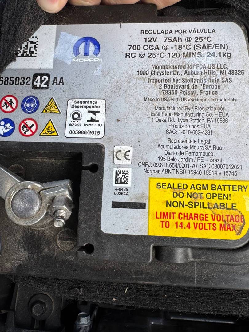

Естественно есть и др производители АКБ в нужных размерах , но лично я топлю за Варту т к при правильном обслуживание Варта одна из немногих с течением времени сохраняет заявленные значения пусковых токов
AS Alexander Smyshlyaev 11 октября 2025, 12:12

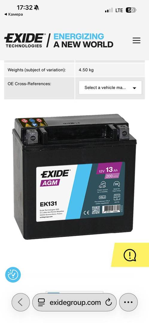

Еще вот такая альтернатива маленькому. Только в мопаровском шпильки а тут под болты. И клеммы аккумулятора нужно рассверливать чтобы нормально все встало. Либо второй вариант как сделал я. На этом аккуме я шпильки сделал через две шайбы и две гайки. И вуаля как с завода
AS Alexander Smyshlyaev 11 октября 2025, 12:21
Меняйте маленький аккумулятор и всё. Я наигрался с этим вдоволь. И заряжать пытался и что только не делал. В итоге и гирлянда была и вообще потухла машина. Константин @Konstantin_Ershov не даст соврать. Мне Константин очень помог. Спасибо ему.
Много было проблем. И еще предохранитель сгорал (расческа)Цена вопроса маленького аккумулятора максимум до 15 тыс руб.
