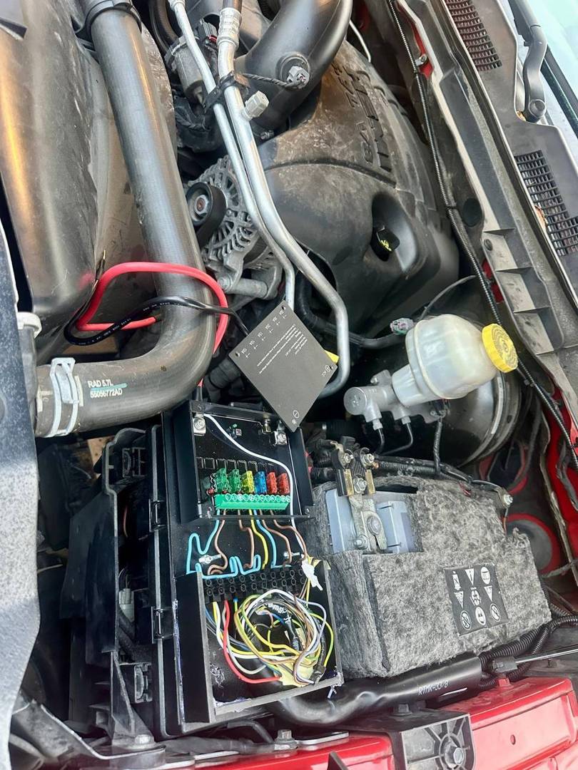

Счастливые обладатели Hurricane-ов, подскажите: это нормально что под капотом так сильно разогревает двигатель что аж до аккумулятора не дотронутся, всё огненное?
Я тоже задавался этим вопросом. Я думаю это от того, что по этой стороне находятся турбины и они рядом с аккумами. Но может быть я и не прав
Ну т.е. греется подкапотное у всех видимо.. нужно принять как норма.

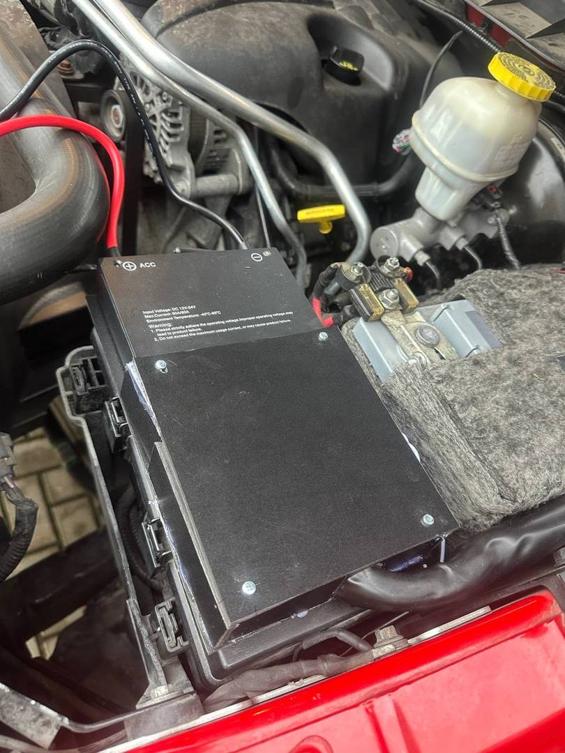

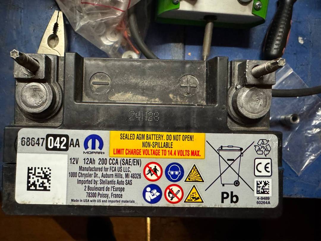

Вот маленький аккум
Как я понял маленький аккумулятор отвечает за алгоритм старт стоп. Крутит стартовый большой. Во всяком случае когда маленький сдыхал по тихноньку у меня система старт/стоп не работала. Как только поменял аккумулятор система старт/стоп работает исправно.
Скорее малый отвечает за мозги
При разряде основного и при стартах нивелирует просадки тока
У меня стартстоп не работал, пока не сменил основной
Возможно верно
С малого аккума кинь + на большой. И тогда малый аккум можно будет выкинуть, но система старт/стоп будет исправно работать. Малый аккум в наших условиях не нужен…

Я на ранглере так сделал

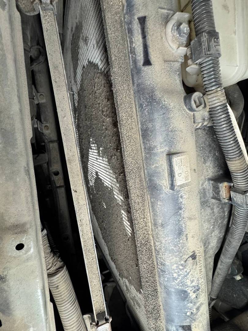

Вот поэтому дважды надо подумать, нужна ли в морду сетка☝️ раз подкапотное пространство так греется
тут, два зла, и надо выбирать ))) Одно зло, вами описаное, второе какой нибудь счастливый голубь в вашем радиаторе! Либо перегрев из за того, что три радиатора подряд, засраны ))) У меня на лексусе например, между двумя, кокс был, вымывали. Процедура не простая.
Это между двух.
