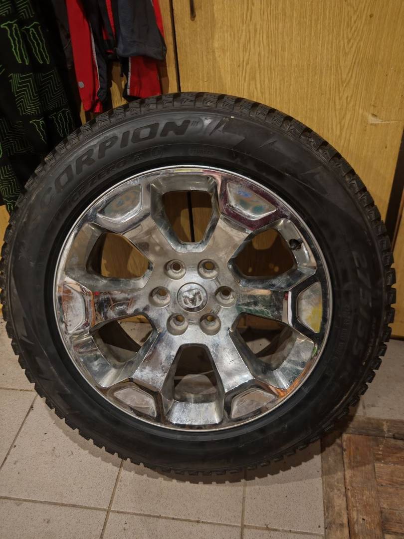

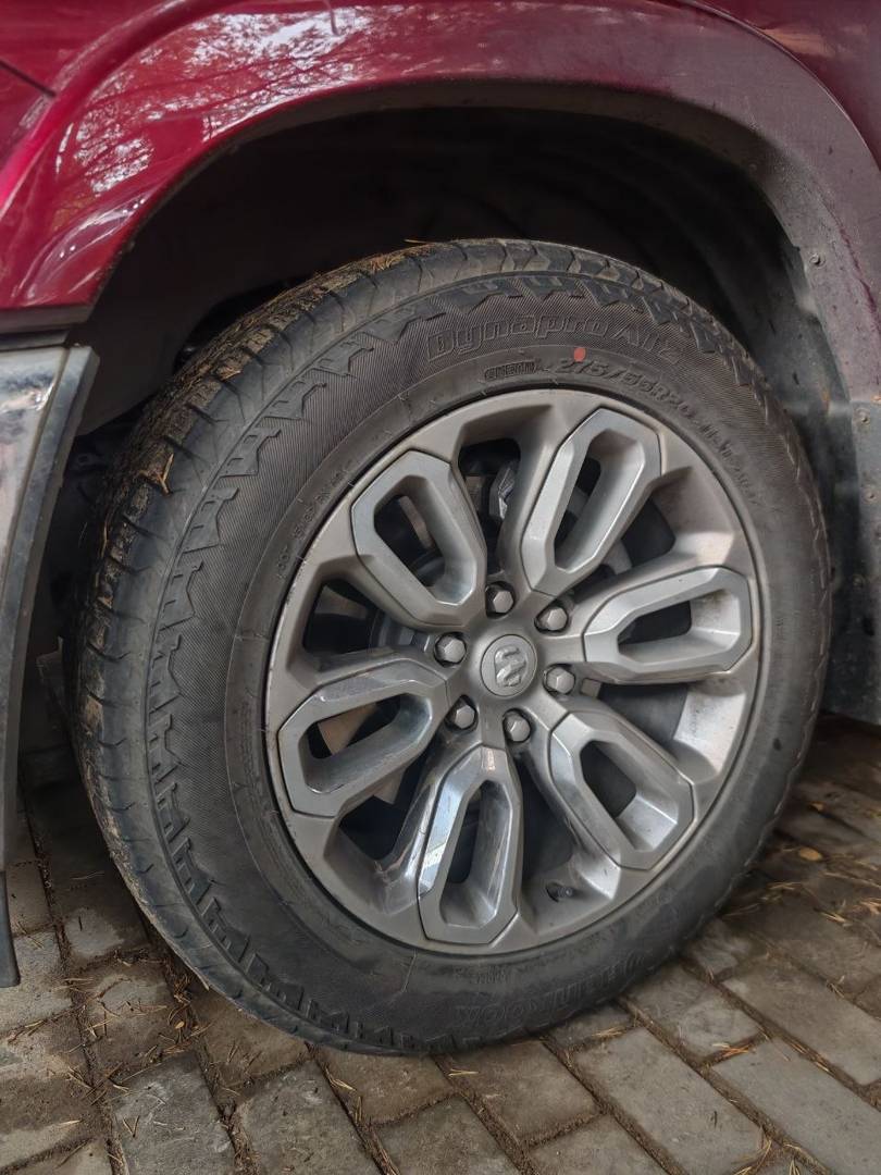

Лето. Размер штатный, 275/55/20, можно 60 профиль натянуть, если приспичит.
Зима.

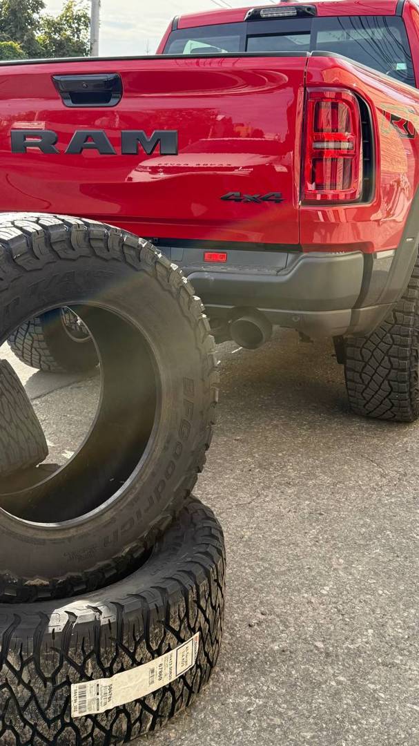

Поставил резину бфгудрич ко3 35*13,5 r20 нарадоваться не могу, асфальт супер держит, мягче штатной 18. В говна пока не лазил, но по полям 100+ супер идет. И самое главное вибрации никакой
Как по шуму?
Плюс минус как штатные гудиеры
Понял, спасибо!
Даже штатный дюратрак RT лучше любой AT. Но чем дальше в говна тем дальше за трактором идти .. без лебедки
И Toyo Rt получше АТ но пока не МТ

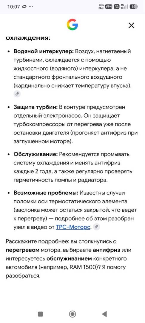

На интеркуллере отдельная система охлаждения, возможно и через турбины проходит, система ОЖ без насоса - сомнительно
ИИ конечно такой себе источник, но логично
