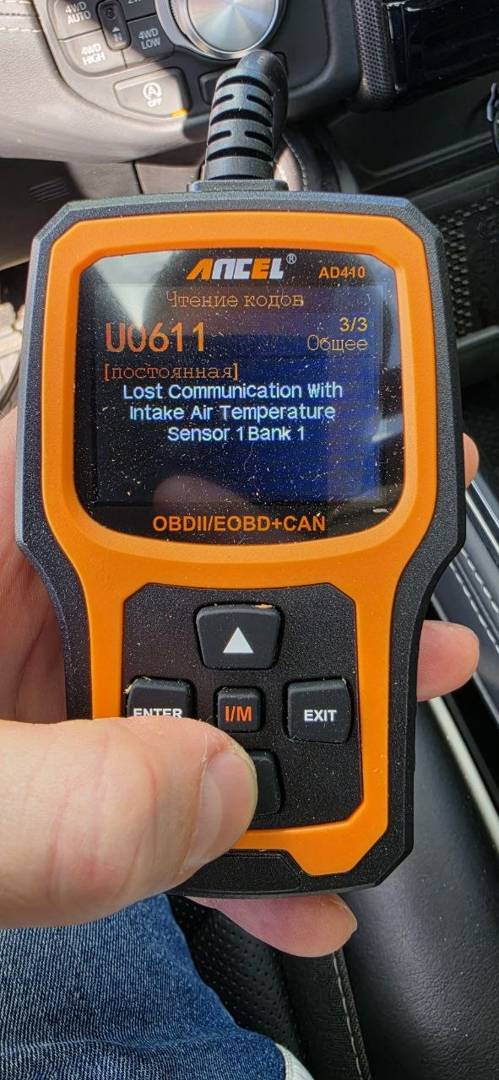

Всем доброй ночи. Примерно раз в две недели стал появляться чек двигателя. Пробег 9 тыс. С чем может быть связано, куда копать? P.S. JB4 ни фига эти ошибки не обнаруживает. (

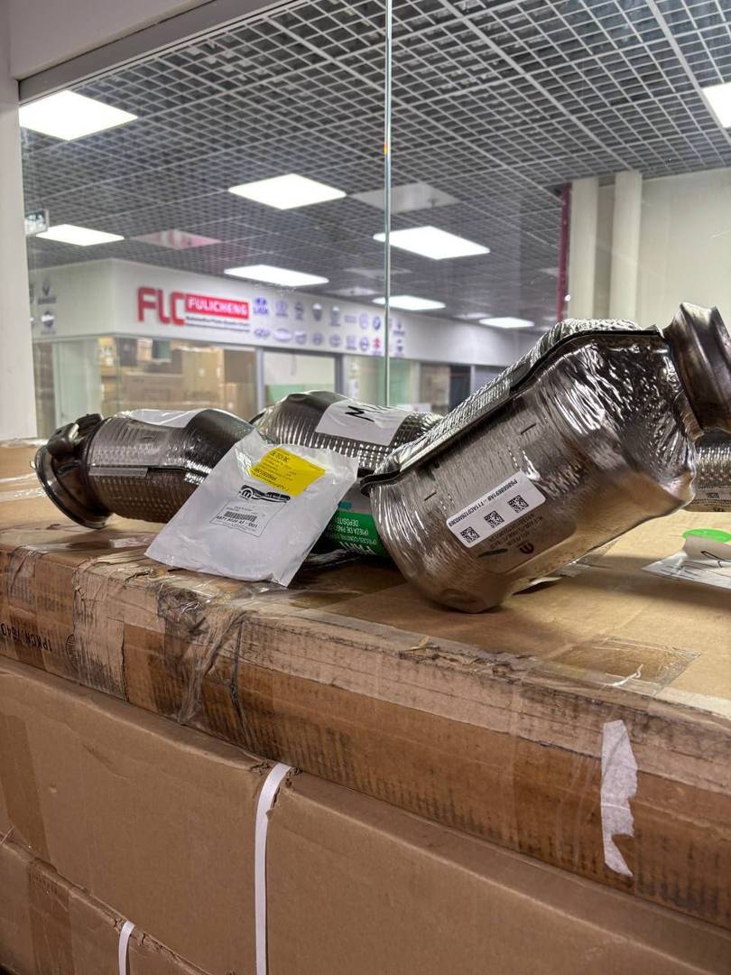

У меня был вариант без каких-либо гарантий, что погаснет чек за 250, и оригинал два ката за 400. Один кат у меня по факту рассыпался, экономии ради можно было бы заказать один, но я решил махнуть пару, а целый оставшийся оставить на "мало ли что".
EZ Evgeniy Zabrodin 13 августа 2026, 14:32
ПО по льющим форсункам обновлял в феврале 2026, но видимо к тому моменту уже было поздно.

Меняют да, типа на "тойотовские". Филитек в Москве. Но судя по их фотоотчету вставыши, которые они ставят под видом "тойота/лексус" по факту какие-то универсальные, не сток.
EZ Evgeniy Zabrodin 13 августа 2026, 14:51
И я не уверен, что эта история будет дешевле 200-250 тыс, а там и до "родных мопар" недалеко.

Ansy Musk А на каком пробеге такая радость случилась, и какие признаки проблемы ведущим вылезли в первую очередь, чек? Я читал где-то, что меняют их н…
Как уже писал, периодически вылезал чек, потом гас. В какой-то день резко пропала тяга, конвульсии на 2000 оборотов, чек стал гореть постоянно, жаба показала неисправность ката №1.
