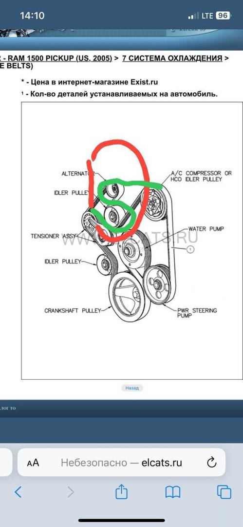

Коллеги, вопрос по ремню на 5,7 дорестайл.
Не понимаю, что за глюк, не могу подобрать.
Третий ремень покупаю, все встают с максимальным натягом, ролик натяжителя не натягивает а клинит в крайнем положении. Натяг реально сильный, Такое ощущение, что даже резинку на демпфере колена поджимает от натяга.
Возможно совпадение, но когда первый раз натянул новый ремень, и пытался с таким натягом поездить, сразу сдох родной насос гур
Ролики шкивы все родные оригинальные, кроме Гур, но его сравнивал с ориг диаметр совпадает.
Ремни все приличные со штатов, все по размеру /каталогам номерам подобраны сверены , гатес и ТП.
Не понимаю в чём глюк, расширился мотор??😂
Кто то сталкивался с подобным?

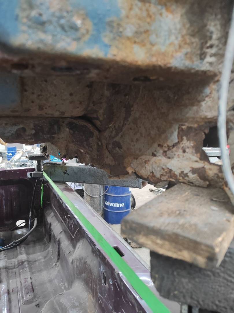

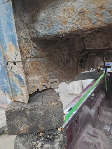

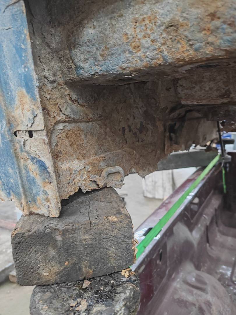

но вообще я не мало видел в разборе троек 4 дверных
У меня не сильно только начало немного крашу кузов заодно и пороги поменяю
AZ Alexey Zhitnikov 8 января 2025, 16:07
Гога У меня не сильно только начало немного крашу кузов заодно и пороги поменяю
Главное, чтобы варили правильно. Особенно, если частично будут менять. А то мне от прошлого хозяина досталась "лепнина". Тут чуть-чуть, там чуть-чуть поменяли. В итоге толку нет никакого...
Ну и обработать нормально
Машина северная гнили практический нет от безделья решил осветить
Когда эту восьмерку наоборот заряжаешь, ремень как буд-то маленький
