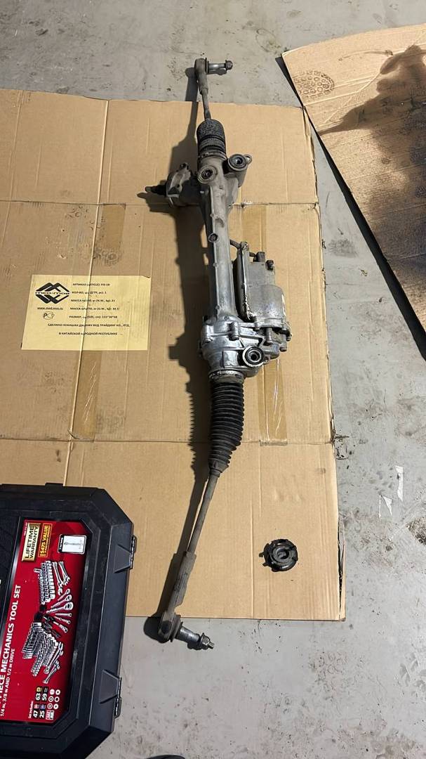

Вот у меня такая

Я уже писал, несколько лет назад после неудачного ремонта в одном сервисе (волшебные люди вскрыли эур) хотя дело было в карданчике... мне положили эур. Я перепробовал разные спецсервисы. Итог один: хочешь дешево - бери контрактную, дорого - новую, долгий секс и кучу сюрпризов на дороге - ремонтируй свою...
Благодарю за детальный ответ, но время идет, машин все больше, может кто-то уже обучился.
У нас увы учатся за счет потребителя :) вообще, если рейку вскрывали велика вероятность скопой гибели из-за влаги, так как слабое место вход рулевого вала, внутри только смазка, масла-то в ней нет :(

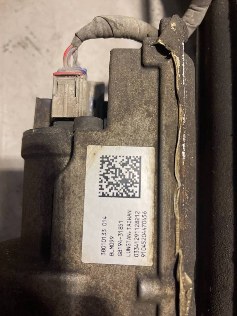

А что случилось? Я купил с разбиравшейся ранее рейкой, америкосы вскрывали, герметик во все стороны торчит.. Проехал около 20к, пока всё норм, но теперь стало тревожно 😅
Нужно ставить писялку на камеру, прекрасно справляется с задачей)
Тоже в этом месте герметик. Это после вскрытия или завод?...
Это завод
Только недавно себе менял
И на старой и на новой такой герметик
Фух, спасибо! Думал вскрывалась и парился)

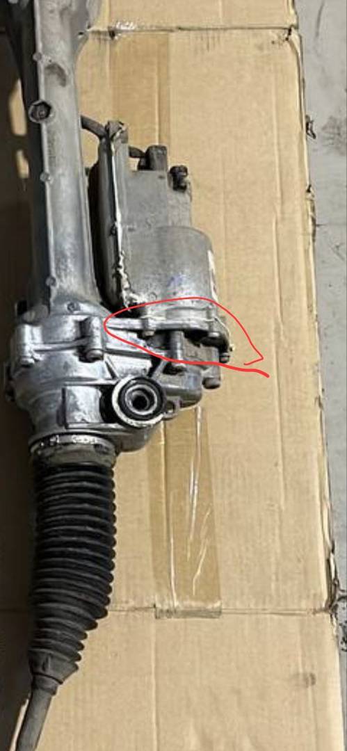

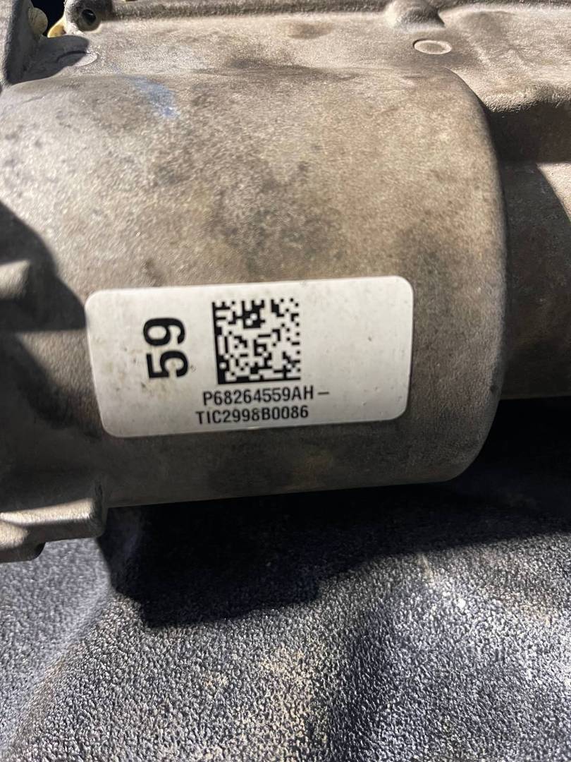

Вроде как завод, мест вскрытия до нас не обнаружено. В моторе было много воды, а он совмещен с платой. Мое мнение у кого еще не было данной проблемы, рекомендую очистить, обезжирить и залить герметиком или иным герметизирующим материлом, места входа проводов в корпус мотора, через низ вся сырость просачивается.
