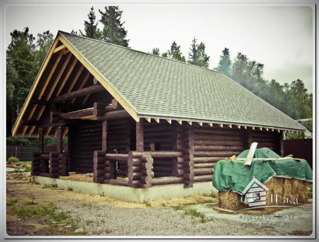

Помимо традиционной рубки занялся каркасно-бревенчатыми домами.
Направление очень интересное, есть ряд плюсов.
Обращайтесь, пока для своих специальные условия.
Сказочный домик, ТОЖА такой ХАЧУ))
Александр, а насчёт конопатки можешь порекомендовать специалистов? Два дома в Тверской обл., г.Осташков.
И ещё вопрос? Сначала не сделал, а теперь появилось желание сделать второй этаж. Надо поднять на 3-4 венца. Как специалист подскажи, имеет смысл или лучше не заморачиваться?

Александр, а не приходилось никогда строить в Лужском районе? Мне домик на фотографии очень нравится, но с точки зрения долговечности смущает количество и размер окон (хотя идейно они мне очень нравятся). Там, где я мог бы это построить, грунт крайне жопошный, практически болото. Чую я, что вся конструкция в первую же зиму-весну один раз туда-сюда съездит и все окна осыпятся. И вопрос тепло-гидро изоляции тоже интересен. В сырости такой дом может жить?

Александр пишет:
Каждый проект конечно считать надо.
А проекты делаете или по готовым работаете?

Александр#55
Игорь, по этажности - 2 этажа без проблем, 3 не стал бы. Если дом достаточно большой - в середине рубится "Ядро жесткости" -
срубленная как обычно в "в чашу" комната, которая не дает дому сложится.
по стоимости - процентов на 10-20 дороже чем аналогичный просто каркасный или просто сруб (Я имею ввиду с крышей,
фундаментом, зашивкой стен, окнами, перекрытиями), 10х10 на вскидку около 2 млн.

Александр#57
Михаил,
По конопатке - рекомендовать особо не зачем - покупается самый тонкий джутовый утеплитель, шпатель, молоток и отвертка.
для работы подойдет самый доступный разнорабочий, с которым в Тверской можно договориться за 1000\день,
главное проконтролировать потом чтобы все везде плотно было.
По 2 этажу - я бы не стал - нужно будет разобрать и собрать крышу - ковельный материал от этого лучше не станет, так же надо
будет много чего выкинуть и купить новое (Ветроизоляция, пароизоляция),
- сделать перекрытие, потолки зашить, полы, найти место под лестницу и её купить и поставить,
- плюс нужно будет спустить верхний венец и рубить на его основе
В общем усилий будет затрачено соизмеримо со строительством еще одного дома, а результат не очень, да и на 1
этаже будет холоднее, т.к. все тепло уйдет наверх

Михаил (KMM7777)#61
Александр пишет:
Михаил,
Александр, спасибо за совет. По второму этажу я так и полагал, а вот что касается простого разнорабочего, не согласен. Мне рукожопые уже два раза конопатили. Сейчас буду третий заход осуществлять.
И ещё вопрос по этому красивому дому. Он смотрится на фундаменте в 1 метр? Просто у меня фундамент 11х13 готов, а к дому никак не соберусь.

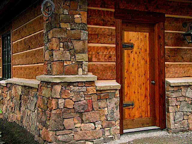

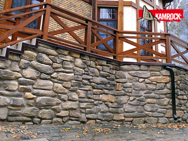

Александр#63
По цоколю в 1 метр - так даже лучше будет, нужно только камнем отделать и не экономить на нем сильно, будет как крепось выглядеть

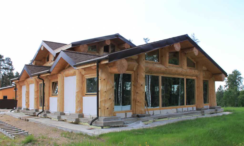

Александр#64
JustDoc пишет:
Александр пишет:
А можно пример дома 10х10 в 2 этажа за 2 млн? Рассматриваю вариат 8х10 Ибо есть ограничения на участке по расположению и размерам. Сколько по времени занимает строительство? Речь про ближайшее подмосковье.
Вот такого плана, только 2 этаж повыше поднять, и цвет на любителя, если на сваях и крышу крыть металлочерепицей (здесь у меня шингласом покрыто самым дорогим) Без учета балкона внутри будет 120м2. в 2 млн можно уложится. Наружный размер 9х12
SergA#65
Александр, какркас из бревна очень понравился. Постараюсь показать шефу фотки, если понравиться, скину эскизы для расчета. Фундамент и т.д. не интересует, нужен тока дом. В рощинском районе 10 домов - 8х10 и 10х15 в два этажа. Пока нет решения какие, так что есть шанс совместно поработать.

Александр#67
SergA пишет:
Сергей, для Рощинского самое то, таких в ленобласти единицы и будет очень круто и эксклюзивно!
А вот в этом варианте - пол-бревна? или просто обшито по типу необрезной доски?
