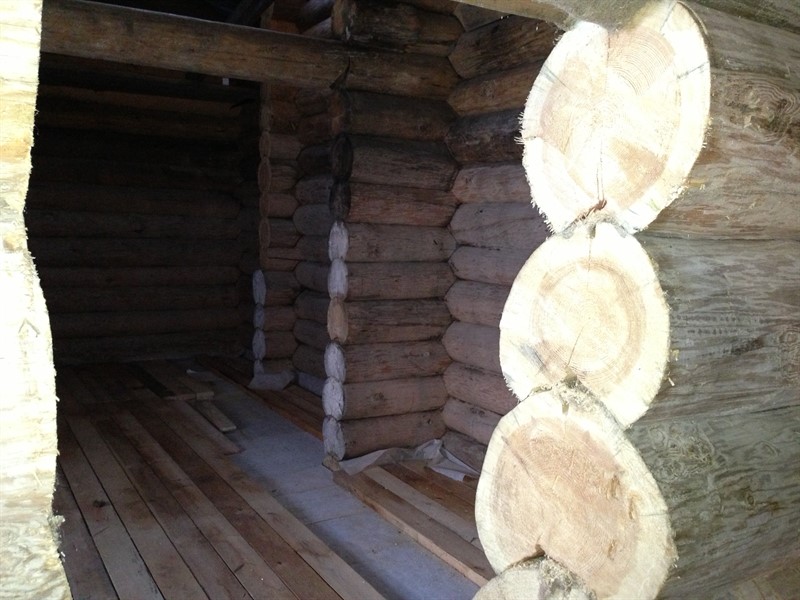

Характерный пример брака при рубке дома - пазы только в начале (С торцов) подогнаны плотно
В остальном - без использования тесла бревно проходится 2 раза пилой и готово!
Способ уменьшает трудозатраты и увеличивает скорость в 4-5 раз.
Когда начинаете выпиливать окна\двери фокус открывается.
Исправить полностью невозможно!
Появляются большие щели, нужно очень много конопатить.
Подходит только для черновых хоз. построек.

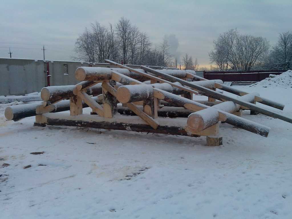

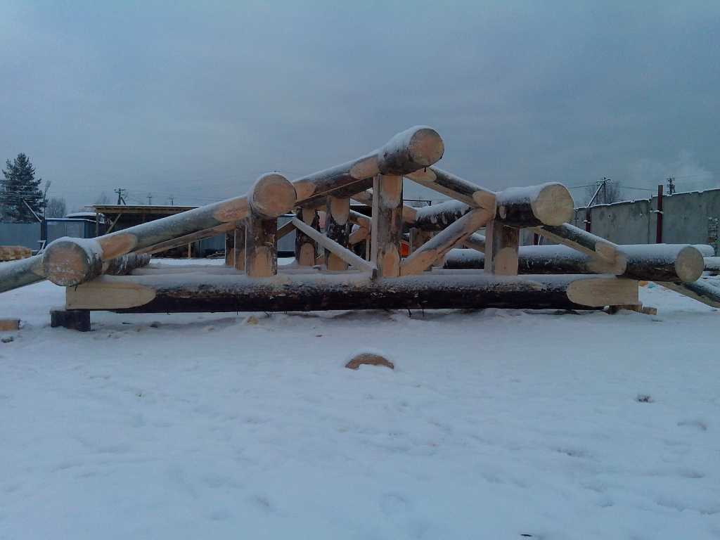

Помимо традиционной рубки занялся каркасно-бревенчатыми домами.
Направление очень интересное, есть ряд плюсов.
Обращайтесь, пока для своих специальные условия.

Александр#46
Преимущества
- не надо ждать усадки,
можно сразу делать всю отделку,
не надо использовать скользящие опоры для крыши и домкраты для столбов
не надо делать обсадные колоды окон
- легко делать панорамное остекление, совмещать различную отделку, можно целиком стену выложить камнем, можно сделать камин прямо в стене
- массивные бревна очень круто смотрятся
- сам каркас недорог по сравнению со срубом (меньше леса и работы, но когда вставляются окна и зашиваются стены, цена конечно догоняет сруб)
Ну и напоследок - такого почти не у кого нет))

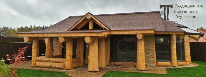

Александр, а где посоветуете подробнее прочитать про каркасно-бревенчатые конструкции? И посмотреть примерный порядок цен.
Александр#49
В Озерках есть в коттеджной выставке фирма "Рубленные конструкции" http://rubcon.ru/ Ценник у них конечно заряжен, но дело эксклюзивное и это закономерно.
Я собственно хочу это дело нести в массы)
Каждый проект конечно считать надо.
Сам каркас не дорогой, вот я делаю дом в 1,5 этажа, 6х6, сам каркас с доставкой сборкой и шлифовкой выходит около 150тысяч
Стойки будут 3-х метровые, из 40 бревна
Собственно если кому интересно именно это уже готово и продается!
