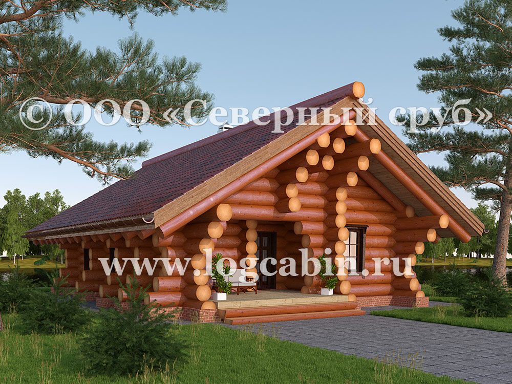

Проекты я обычно нахожу в интернете, вот например неплохой сайт дорогой московской фирмы))
http://www.logcabin.ru/proekty-derevyannyh-domov/

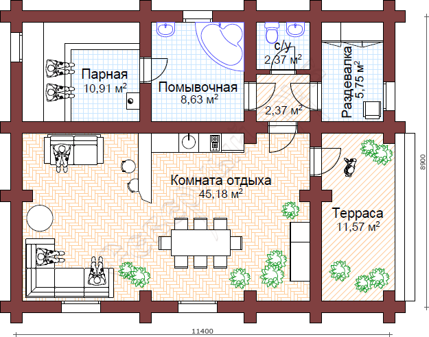

Вот этот проект очень хорош.
Я его несколько раз делал изменяя планировку, в том числе и с бассейном.
Александр#102

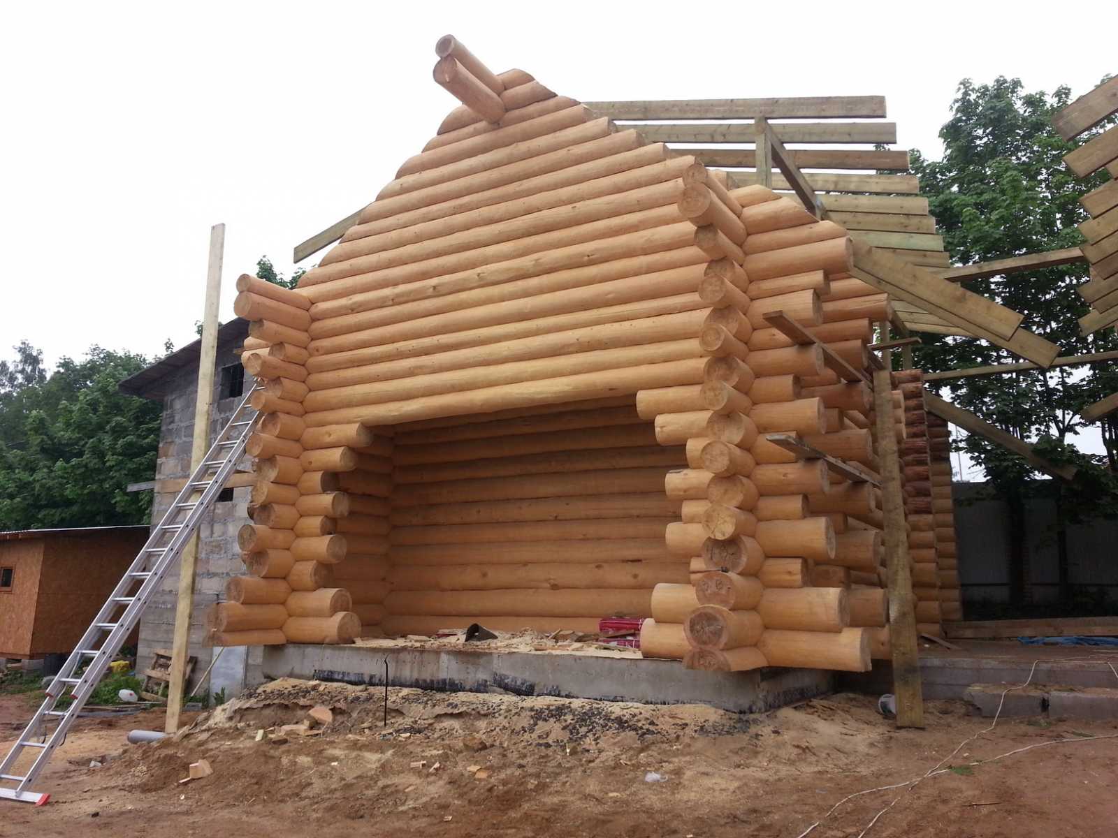

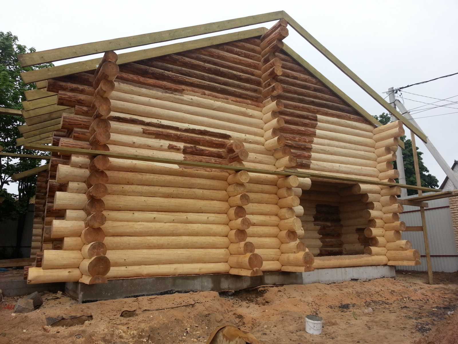

Вот одна из последних интерпритаций
Александр#103
Шлифуем конечно!
Обычно нужно 2 раза проходить - кругами грубее и мельче - по 150 руб\м2 + материал 20
При расчете нужно добавлять 20% к площади - стена то не плоская.
Конопатка 50 руб\ погонный метр + материал 20

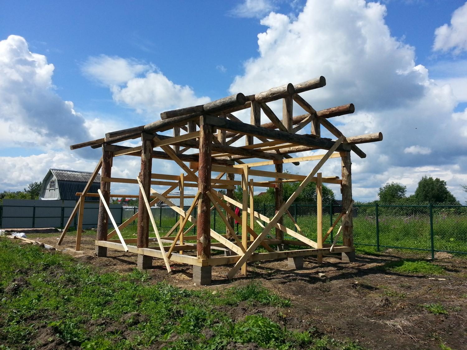

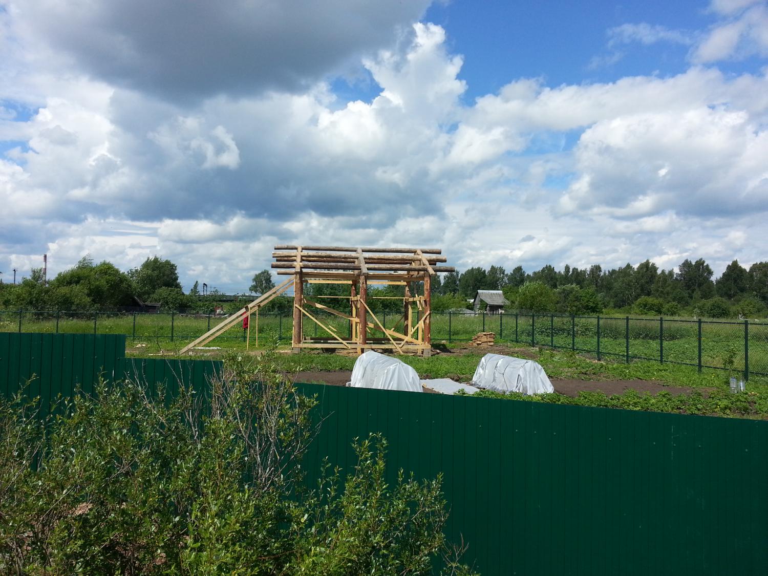

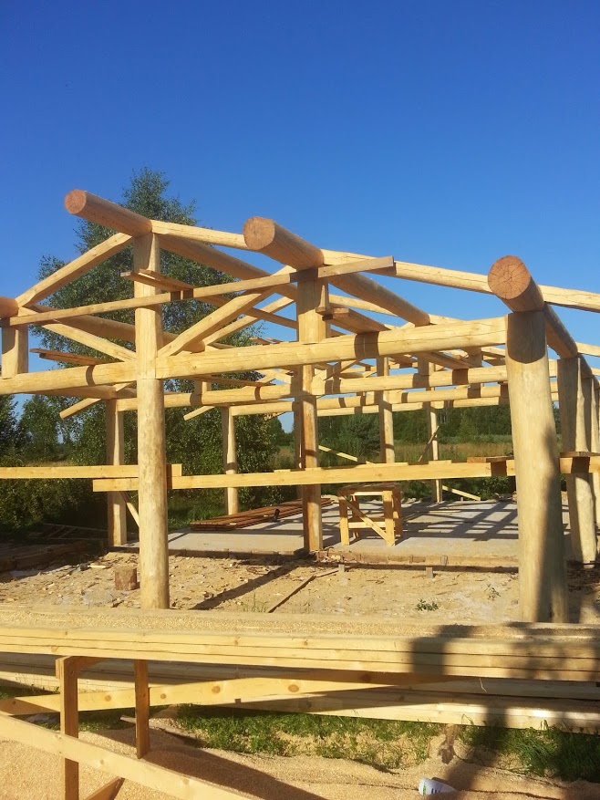

Продолжаю эксперименты с каркасно-бревенчатыми домами и банями
На прошлой неделе собрал вот такой вот.
Стойки на 30-35, крыша на 20-25
С фундаментными столбиками, доставкой, сборкой и пиломатериалом (короче всё что на фото +) вышло около 170рублей
+ в эти деньги входит шлифовка
Почему такой высокий - стойки 3 метра - подразумевается 1,5 этажа сделать.
Следующий будет с 2х метрвыми - пониже, и лес потолще.
Если кому интересно можно под заказ.
Так же сделали похожий 9х9 гараж на машину и катер, позже фото будет
