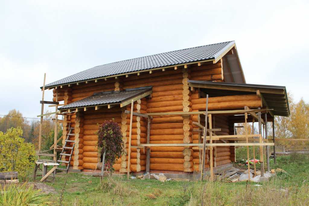

Если кто в Питере И Ленобласти собирается строить дом - помогу.
Не в качестве рекламы - заказов и так очень много.
Строю на совесть - когда с ребятами ходили в баню которую я сделал в Девяткино - все оценили.
Делаю в основном большие дома, но если кому нужна добротная баня из бревна покрупнее - тоже рад буду помочь.
Так же пишите любые вопросы по загородному строительству - буд рад ответить.
Не в качестве рекламы)

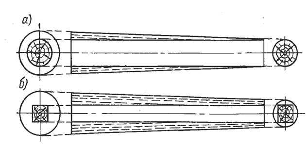

По поводу оцилиндровки.
Бревно имеет сбег - утолщение от макушки к комлю.
Для самого лучшего леса (Имею ввиду сосну и ель) сбег = 1 сантиметр на метр ствола
Сырье для оцилиндровки - 6 - метровые бревна, следовательно если макушка в диаметре 24, комель уже 30
Обрабатывающий станок из такого бревна делает диаметр 22, значит в комле снимает 8 сантиметров.
Остается естественно более рыхлая сердцевина.
По поводу недобросовестности -
Дешевле закупать лес со сбегом более 1 см\метр
Получается что на том же 22 диаметре снимают по 10-12 сантиметров.

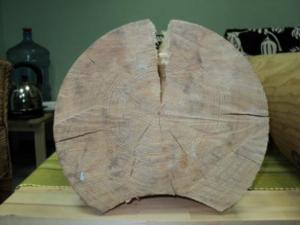

Как пытаешься побороть синеву на сосне?
Отношение к компенсационному пропилу на бревне?
Александр#19
По синиве - работаю только с зимним лесом + обрабатываю транспортным антисептиком.
Ну и стараюсь рубить в темпе, чтобы побыстрее под крышу дом убрать.
Ну а если уже пошла синева - подсушить бревно и Неомид 500.
По поводу пропила - на свежем бревне его делать бесполезно.
Если лес сох в штабеле год - пропил не даст появится очень крупным трещинам при условии что он сделан на 1\6 толщины бревна Если лес сох 2 года и более - так же бесполезно.
Есть так же мысль, что лет через 10-15, когда сруб совсем высохнет - бревна могут по пропилам местами треснуть насквозь.
