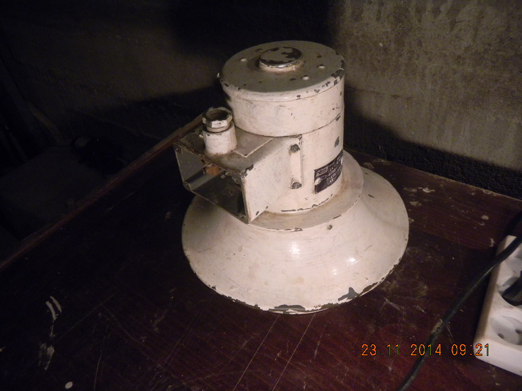

Во чо прикупил!!! 🎉 (только в Астрахани нашел!!!) Ревун судовой-портовый, 1955 года выпуска. 140 децибелл на выходе. Голос можно услышать в старых советских фильмах про морекаков. Лет 15-20 назад такой фигурировал в уголовном деле, когда воришка забрался в дачный домик и он сработал. Воришка помер от разрыва сердца и изобретателя посадили.
Принцип действия - высокооборотистый ротор (6000 об. в мин.) со специальными аккустическими лопатками. 6 кг. вес
Единственный минус - 24 вольта напряжение.

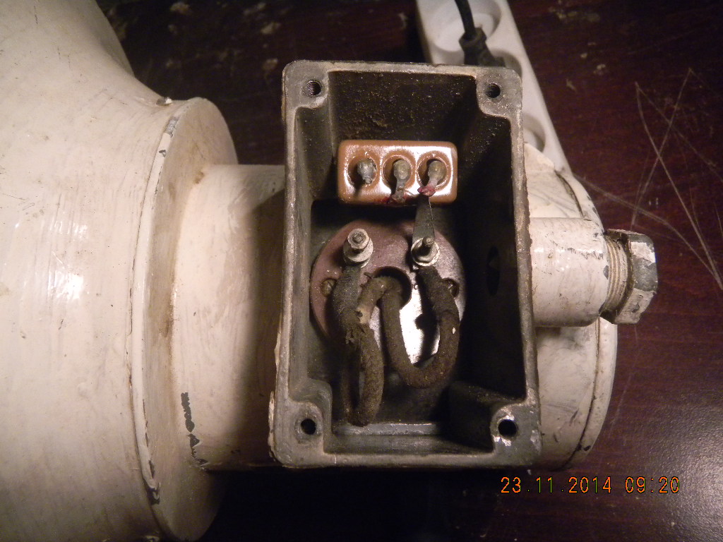

Валери#677
Коллеги, электрики есть в теме?
Какой-то кондей стоит на входе в коробку. Как подключить правильно?
WiseKaa#678
Это ЭСС (Электрическая Сигнальная Сирена) для подачи звукового сигнала при тумане и в условиях ограниченной видимости. Часто используется капитанами для привлечения внимания при швартовке.
Никаких, конечно 140 децибел она не выдает. И испугать до разрыва сердца тоже не сможет, ибо раскручивается до полных оборотов 1,5-2 секунды. У меня такая на "букашке" стоит. Сынишке моему очень нравится.
PS А можно фото таблички? Она точно на 24Вольта постоянки? Смущает наличие конденсатора, ибо он используется для запуска однофазных двигателей переменного тока.

Вот меня тоже этот кондей сильно смущает. Шильду не сфотал, но все помню.
ЭСС-1. 24 В (без символа переменки или постоянки) 120 Вт. 6000 об.. №06ХХХ, 6.2 кг., 1955 г.
Все.

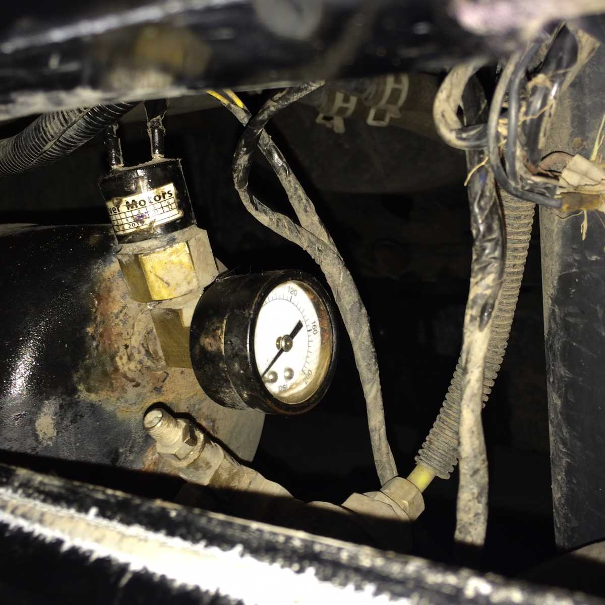

panzerwagen#692
Борис привет! будь добр помоги?
На комплекте хедли датчик отключения компа умер, комп тарахтит постоянно.
Где эту штуку взять или чем заменить? спс

panzerwagen пишет:
Это Датчик Давления.Они имеют различные Вилки....4/6,6/8,8/10 и т.д.
Тебе нуна вспомнить на какой вилке рабоТАЛ этот датчик.
Датчики все эти-однотипны.Т.е. с резьбой 1/8 NPT.
Што Хедли,што Виайр,што чисто Американские.Главное не ,,засрать,, резьбу ввертыша Т.е. Маму.
Датчик можешь купить свободно в Москве.Если не буит нужной вилки,то под Заказ сутки-двое Мах.

panzerwagen
ДД бывают трех видов.
Фото на radikal.ru
Фото на radikal.ru
Фото на radikal.ru
А прекратил работать,диагноз известен заочно.Попала влага в канал ДД.Приморозилась.И разорвало.Называеца ,,система разморозилась,,Очень частое явление на системах с отсутствием влагоотделения.
Это в Америке Хедли работают и Зимой и вечером.
У Нас Россия.Другие климатические условия.И то што Американцу харашо-в России смерть.
