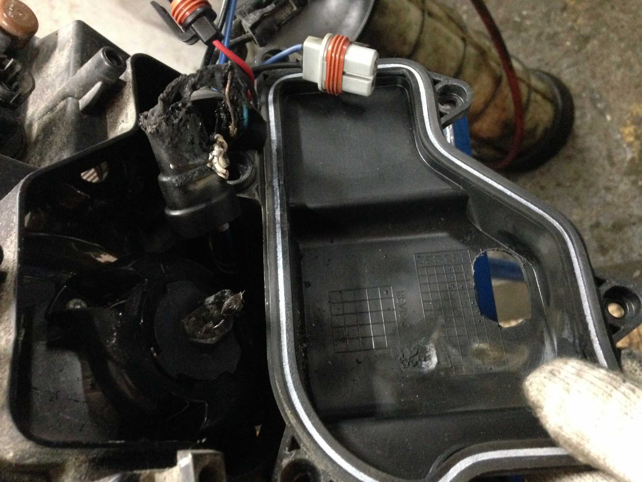

По причине криво установленного ксенона в гараже под названием РАМтрах 😠 , была полностью выведена из строя фара и все ее внутренности пришлось красить...за что огромное спасибо Александру!!!
После полной разборки этой несчастной фары, таком виде были потроха 😕 Как будь то часть хрома была изъедена кислотой.

Я всей истории не знаю, но ко мне в руки попали фары с некоторым количеством воды внутри и со следами пожара в районе ламп ближнего под задней крышкой. Возможно, что ксеноновая китайская лампочка самопроизвольно покинула цоколь и расплавила все что соприкоснулось с колбой. Либо короткое замыкание от колхозной проводки
С позволения Вадима, выкладываю фото последствий.

Понятно. Тогда скорее всего рукожопство, да еще и помноженное на китайский ксенон

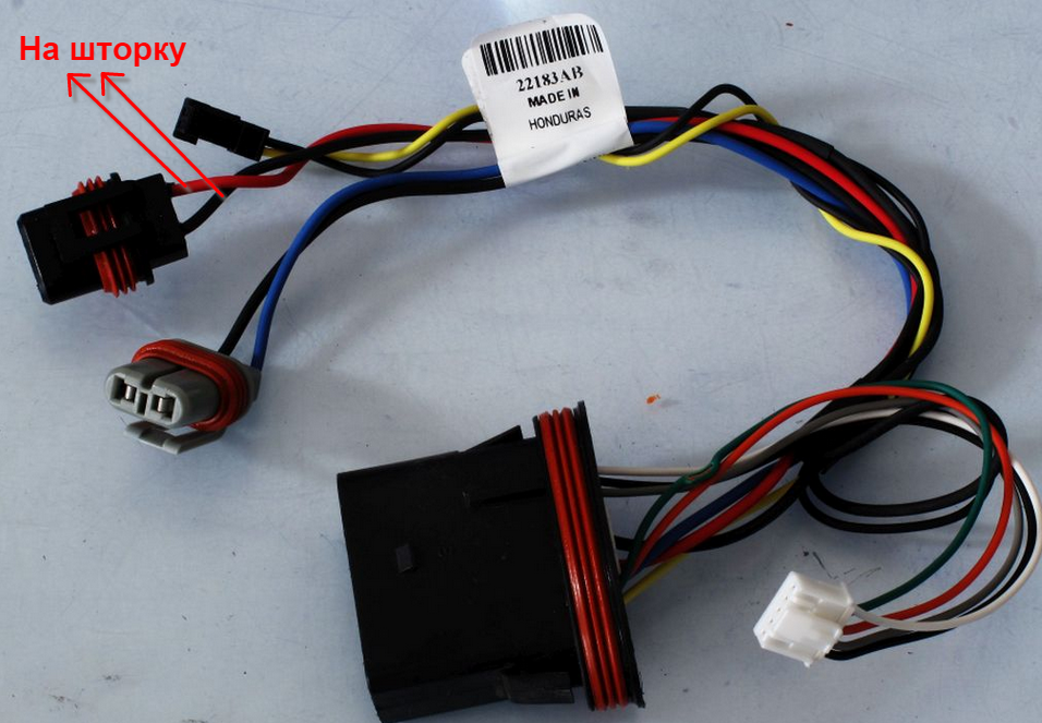

f0X, вы можете объяснить, как нужно подключить, чтобы дальний и ксенон моргали вместе?
Скоро буду свою фару ковырять, все почти купил.

Непонятна суть вопроса..линза подключается к аккумулятору и через реле к ближнему. Шторка вешается на дальний. Моргать дальним будет, когда ближний включен. А моргать дальним ксеноном отдельно смысла нет..он не успевает разгораться..

Признаю, неправильно спросил.
Как шторку подключить? Там просто два проводка.
Куда их подключать?

Шторку в параллель к галогенке дальнего.

не совсем понял, а разве на стоке реализован какой-то другой механизм? Там итак дальним моргает и шторка/ксенон (если включена) и дальняя лампа. Мы проверяли это под мостом - при включенном ближнем и моргании шторка - двигается.
