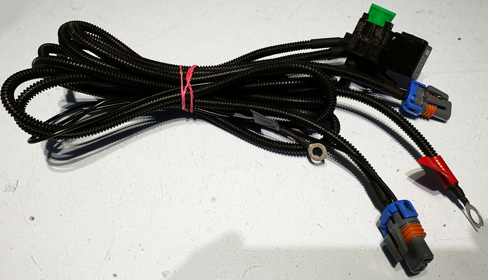

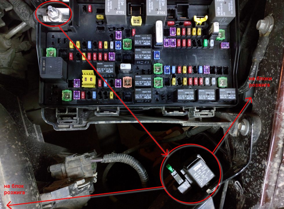

Питание к прожорливым блокам розжига Хэлла, пришлось тянуть заново. Плюс был взят из коробки рядом с АКБ и через свой предохранитель питание разошлось по блокам (длинна плюсового провода на левую фару около 0,6м, на правую 2м) Минус на кузов.

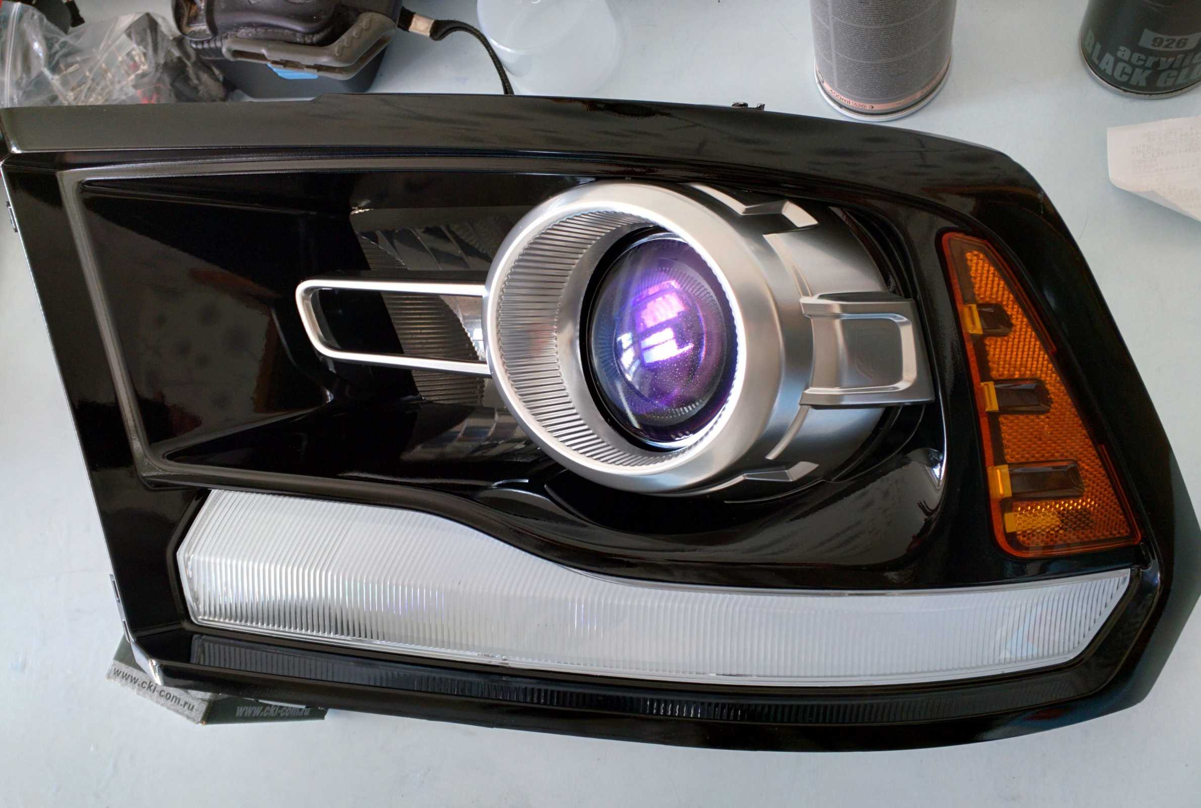

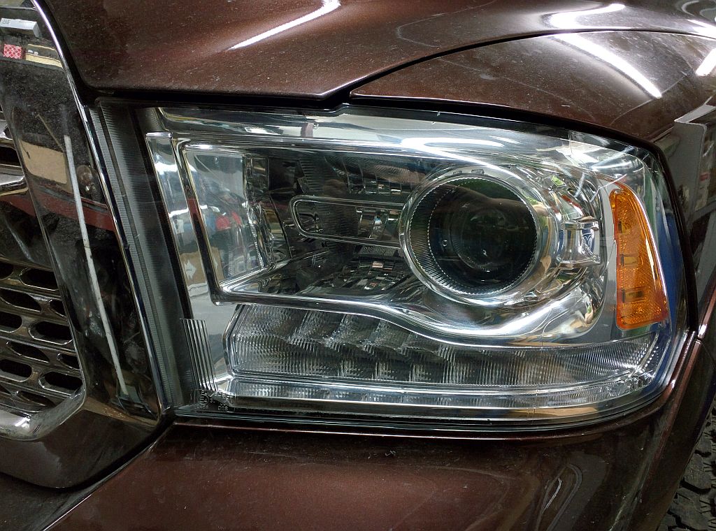

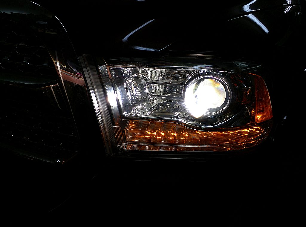

Внешний вид не изменился.
Лампы 4100к Osram 66240 D2S

А пучок света, "до и после", фоток нет?
Пока нет. Хорошая идея, нужно будет сделать как стемнеет

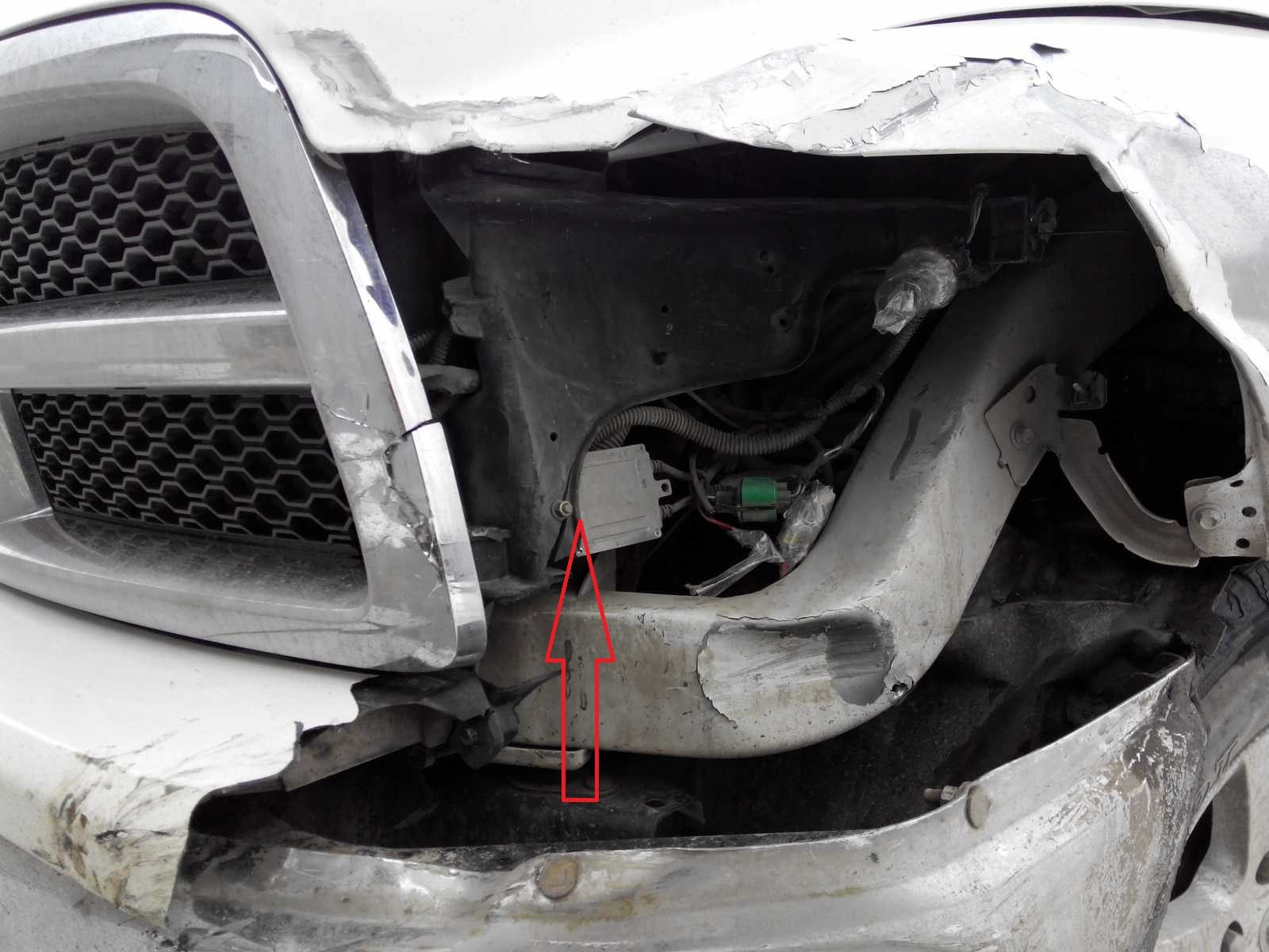

Опасения по поводу монтажа блоков блоков розжига на фару оправдались. Места там мало, пришлось крепить блоки над фарой. Нашлось удачное место на пластиковом лонжероне.
Мне кажется лучше все таки блоки расположить ниже

veled323(Сергей) пишет:
А чем это будет лучше?
veled323(Сергей)#58
Просто их совершенно не видно под капотом, для гайцов отмаска я исходил от этого, но у меня блоки потоньше.

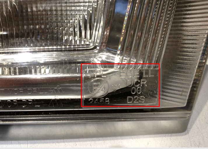

От гайцов сделали маркировку под ксенон на стекле
Анатолич#60
Саня, у тебя надписи старые не стерты..получается патовая ситуация с ними..
А гайцы под капот лезут всегда..Я их очень озадачил, когда они залезли под капот Патруля, а не увидели блоков и каких-то "левых"проводов 🙂

Я сам удивился впервые когда на мерседесе ML на стекле увидел одновременно маркировку и под ксенон и под галоген. Видимо допускается двойная маркировка раз они шлепают одинаковые стекла и для ксеноновых фар и для галогенных
Анатолич#62
Маркировка это как бы вторично..надо почитать, за что именно наказание идёт..
f0X#63
Анатолич пишет:
За несоответствие типа источника света данному типу светового прибора. Маркировка как раз и определяет тип источника света.
