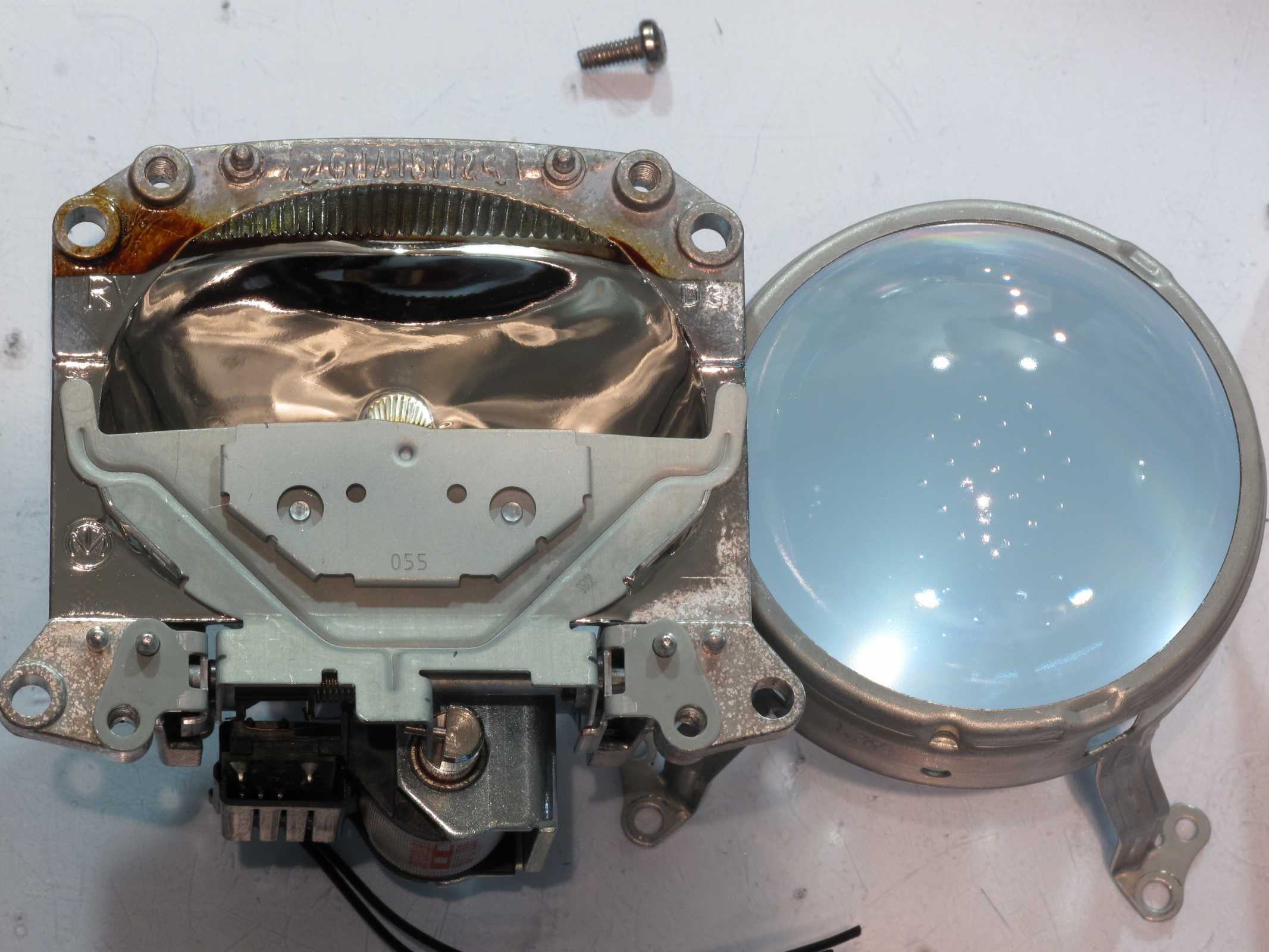

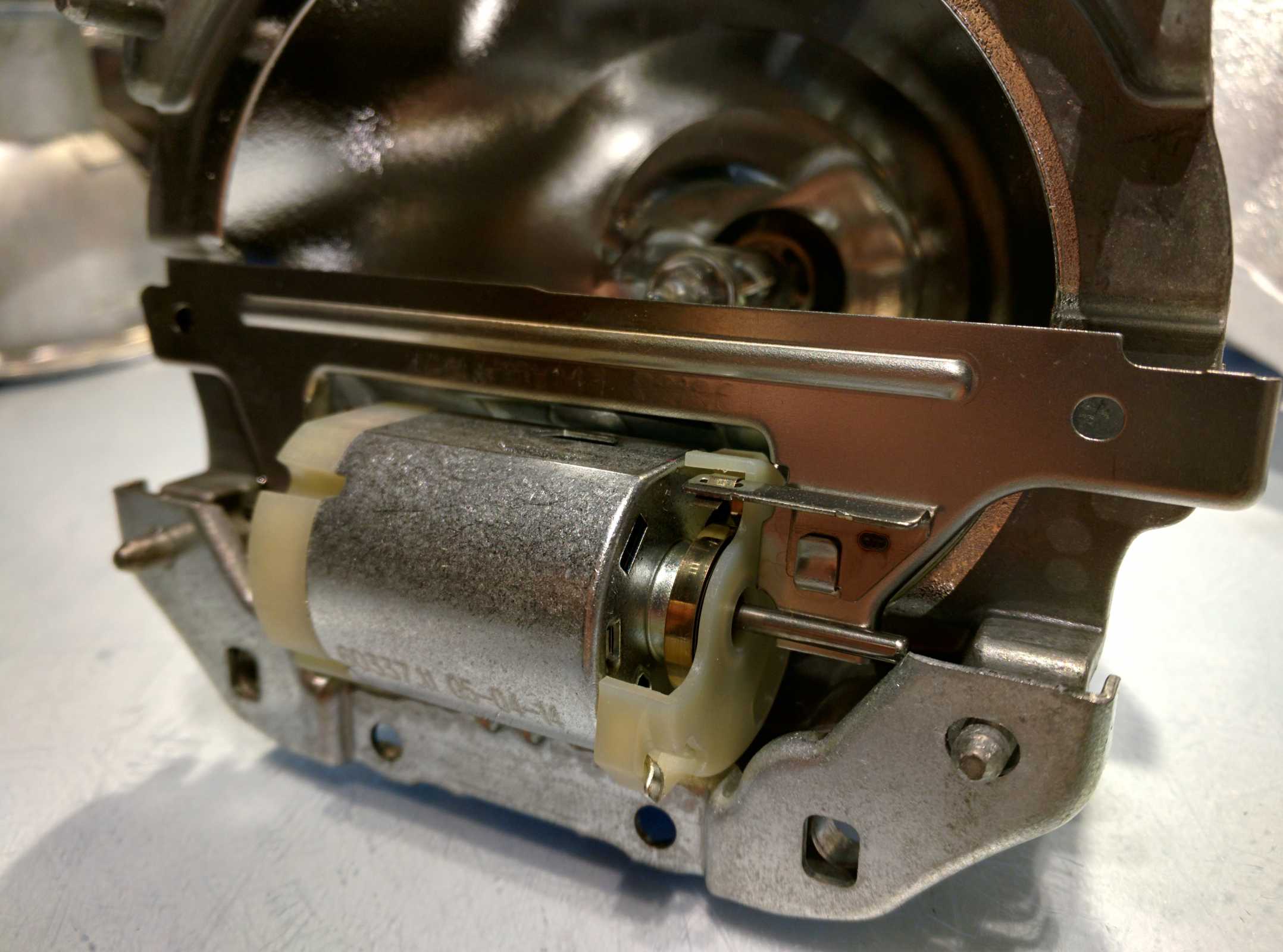

Не знаю как на стоке, но судя по проводам которые заходят в фару, на шторку приходит свой отдельный (желтый) провод.
Кстати шторки имеют разные принципы и конструкции. Штатная в виде моторчика, на Боше в виде соленоида. Возможно на моторчик шторки приходит пониженное напряжение поэтому был и заведён дополнительный провод, соленоид шторки от Бош, расчитан на 12в
Штатный
Бош
