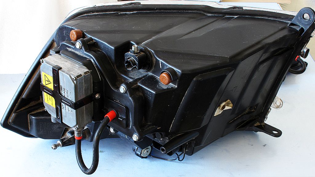

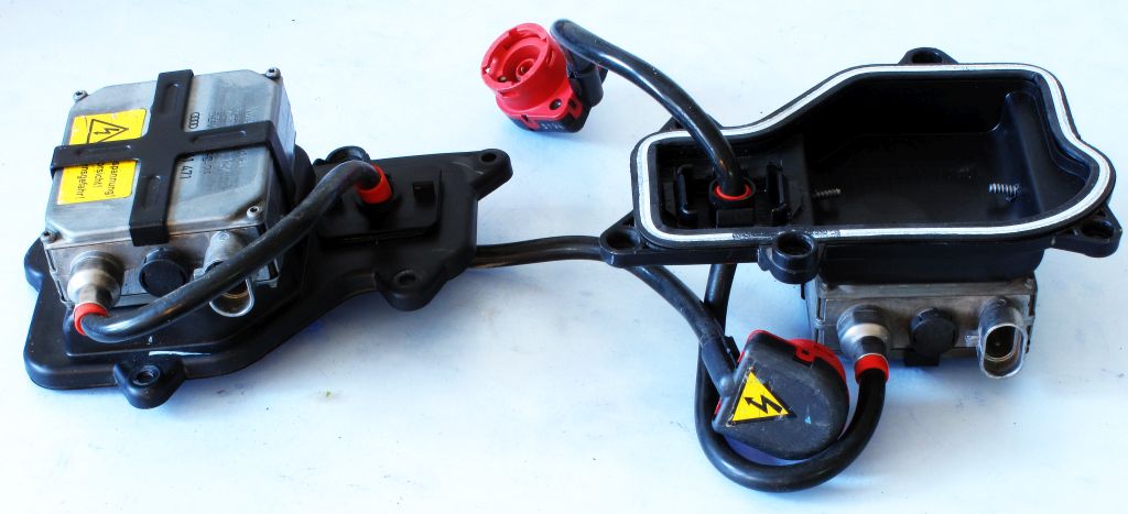

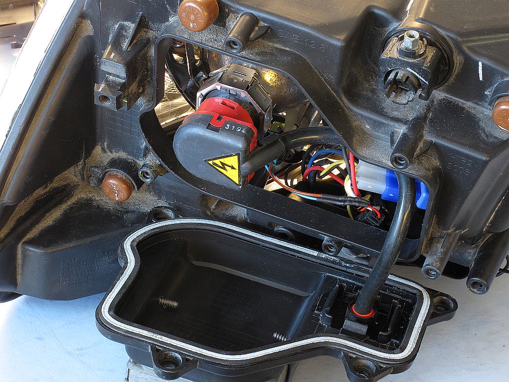

По теме: Закрепил блоки розжига Hella на задние крышки.
К бывалым вопрос на засыпку: не будут ли мешаться блоки такой компоновкой? Или все же закрепить их по месту, отдельно от фары?

Сань, там места много, точнее, достаточно.Я на фаре 2 блока Hella 3-го поколения крепил и фары встали норм. Там ребро жесткости есть, примерно по центру фары, вертикальное и все.
veled323(Сергей)#31
на фото шарик крепления по плоскости ниже розжига, розжиг может мешать заднему креплению фары

за фарой, места не густо, тем более третья хелла очень большая.

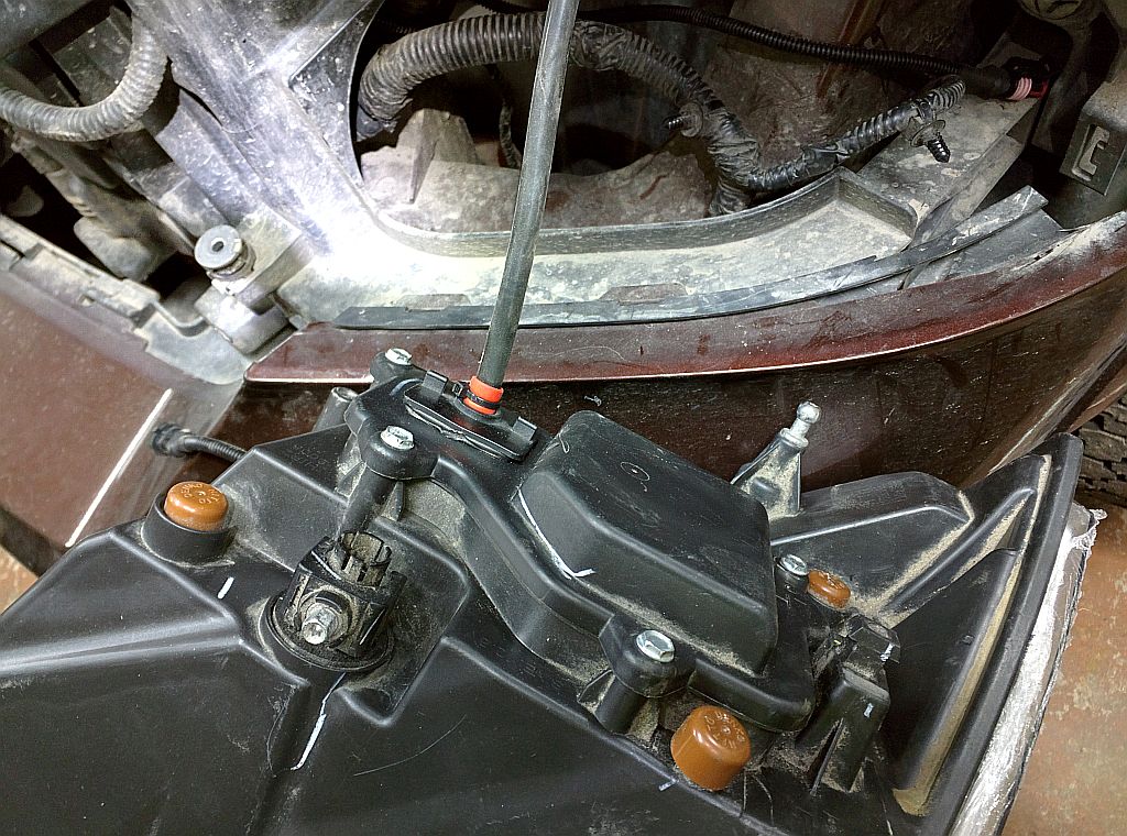

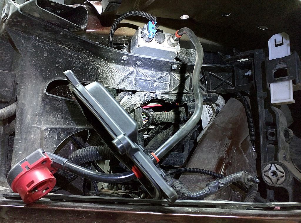

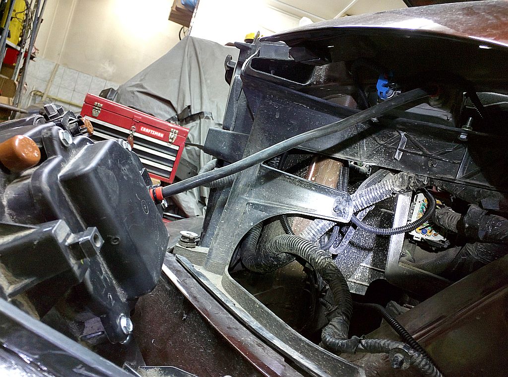

Сегодня завершил проект.
Опасения по поводу монтажа блоков блоков розжига на фару оправдались. Места там мало, пришлось крепить блоки над фарой. Нашлось удачное место на пластиковом лонжероне.
Длинны высоковольтного провода хватило с запасом.
