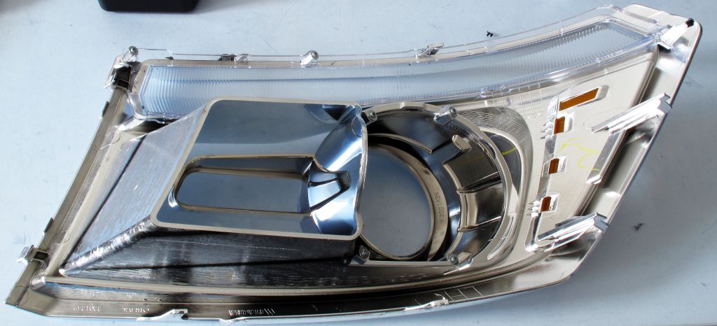

Реализую очеретной проект по улучшению головного света.
Начало положено!

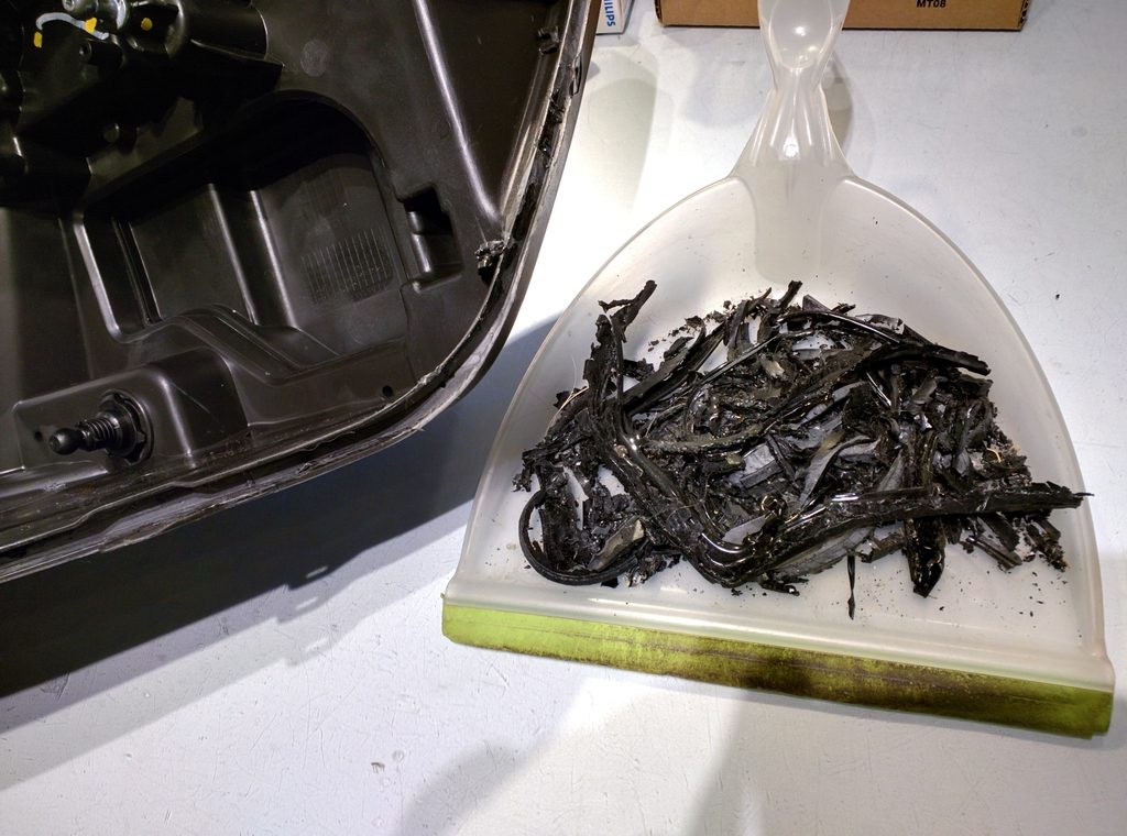

Вскрыты фары на стыке стекла с корпусом т.е. без резки
Правда пришлось пойти на подвиг и вычистить старый герметик со стекла и корпуса. Это долго и муторно, но это одно из условий заказчика: чтобы фары внешне не имели следов колхоза.
Продолжение следует....

а как вскрыть без резки?Можно технологию в 2-3 словах?)
f0X#3
Garry пишет:
При нагреве всей фары до 120-150гр. герметик становится мягкий. Неспешно по периметру... сантиметр за сантиметром, удаляется (по русски - выковыривается) герметик за несколько этапов нагрева, до тех пор пока умеренным усилием, стекло и корпус располовиниваются. Последним этапом стекло и паз корпуса фары тщательно вычщается от старого герметика. Для сборки закладывают в паз новый термопластичный герметик, но не буду забегать вперёд...

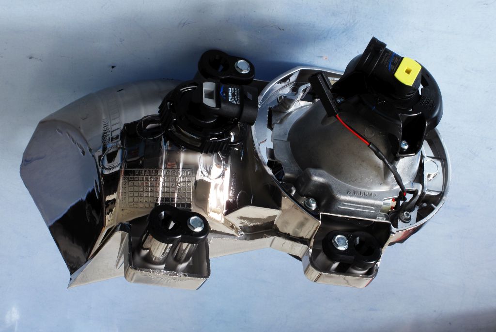

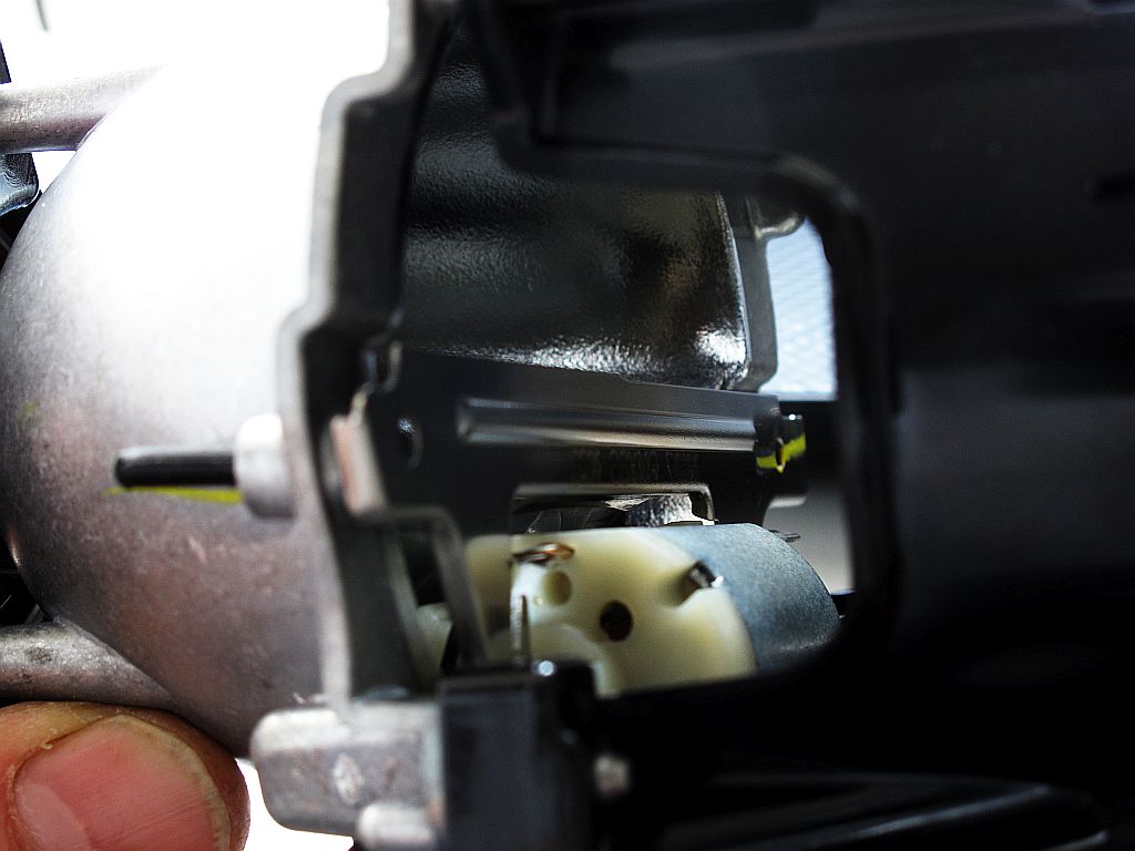

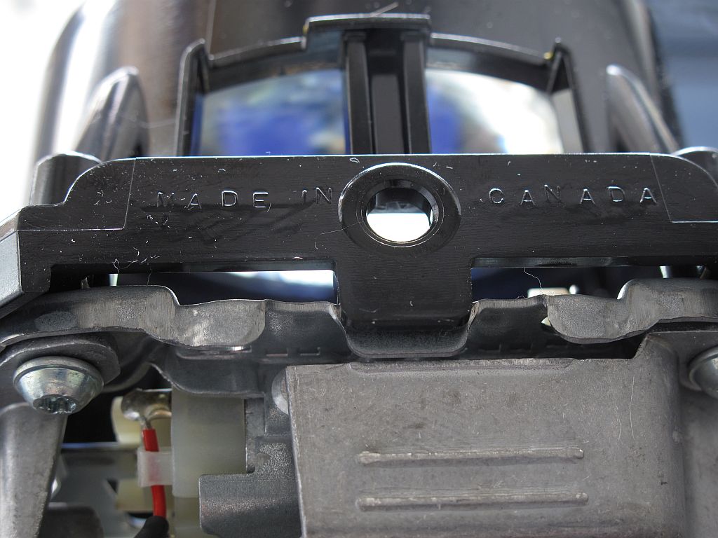

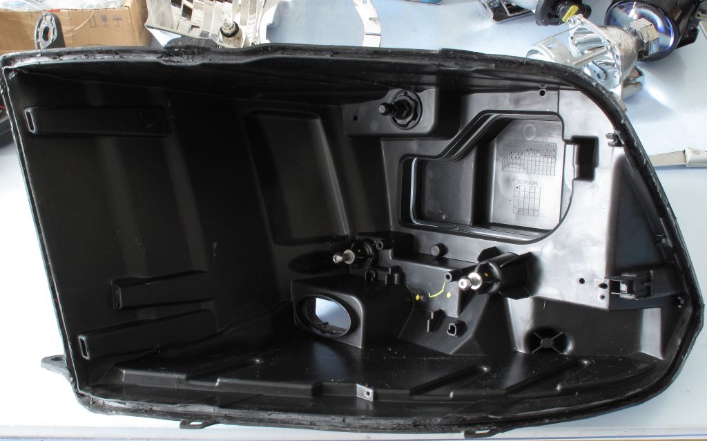

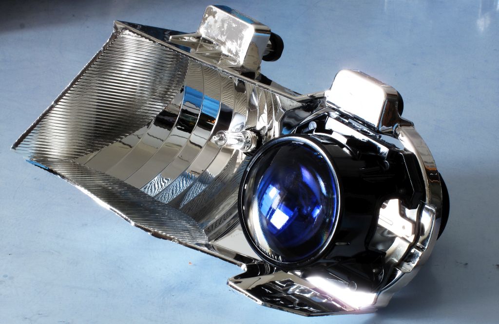

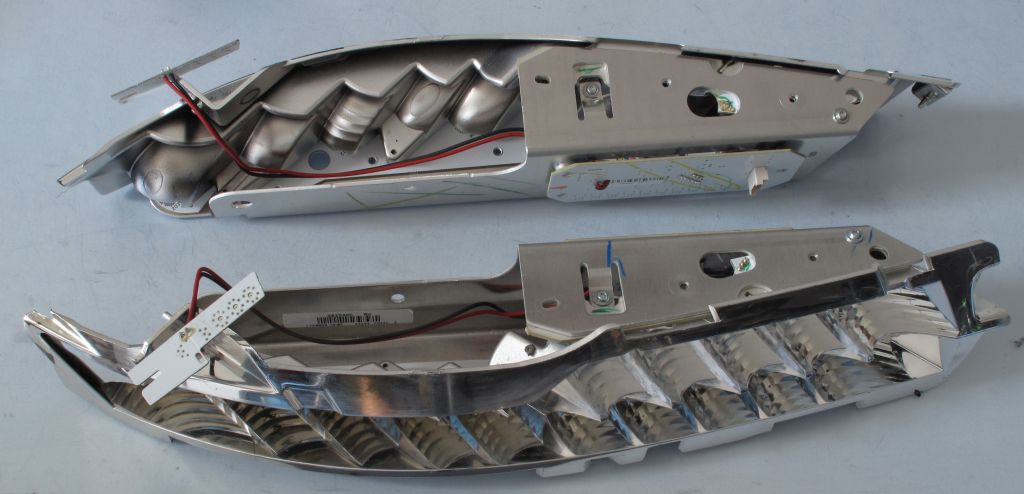

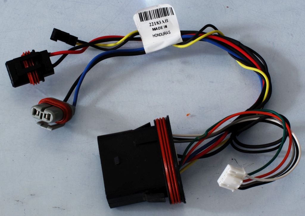

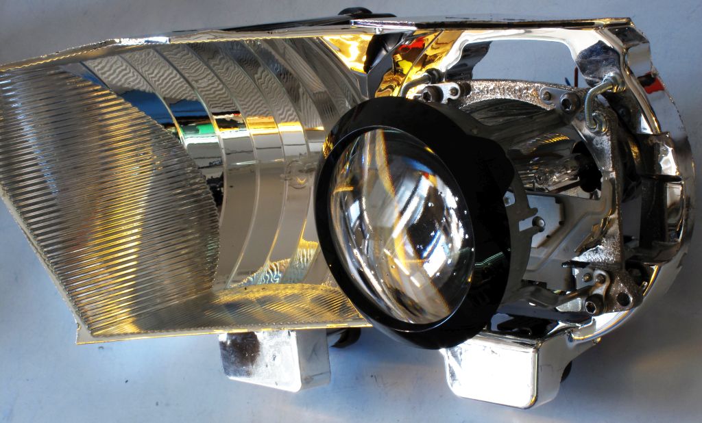

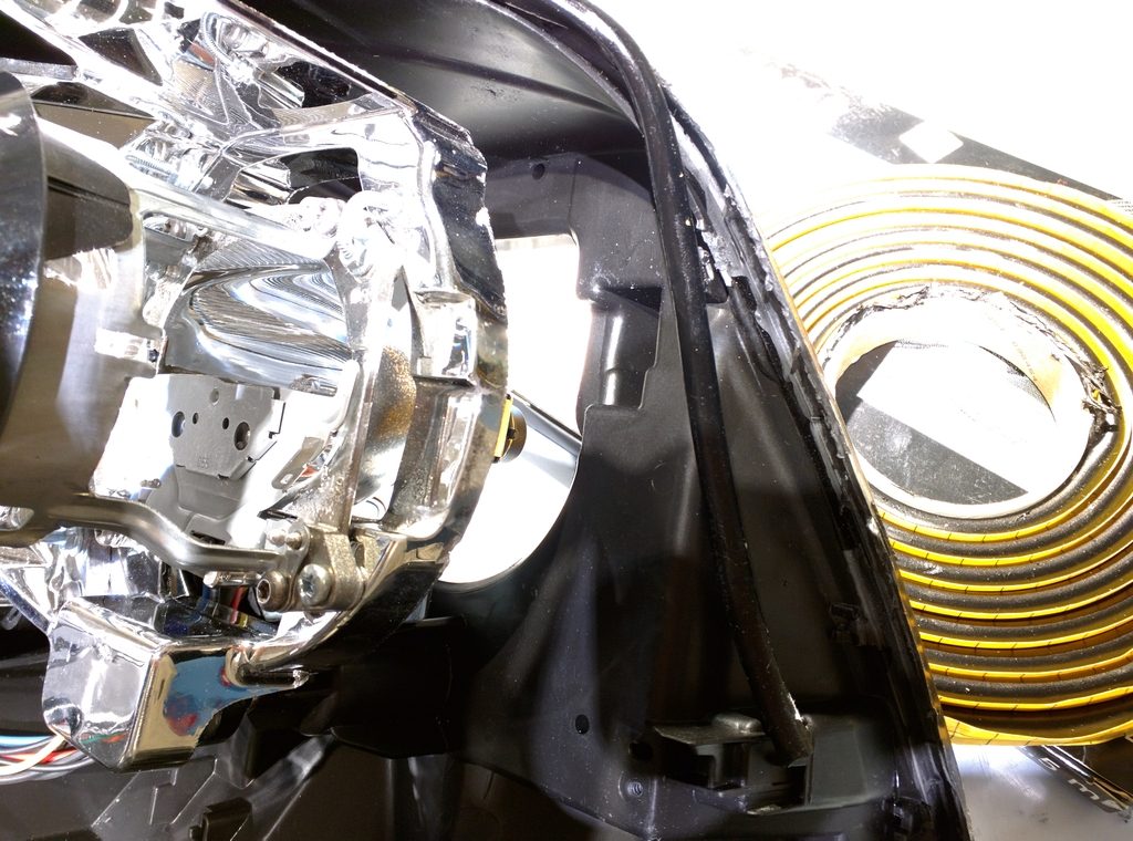

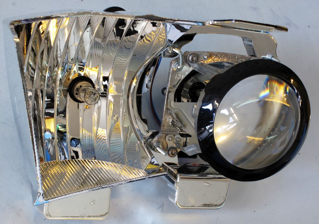

Сделал фото всех потрохов по отдельности.

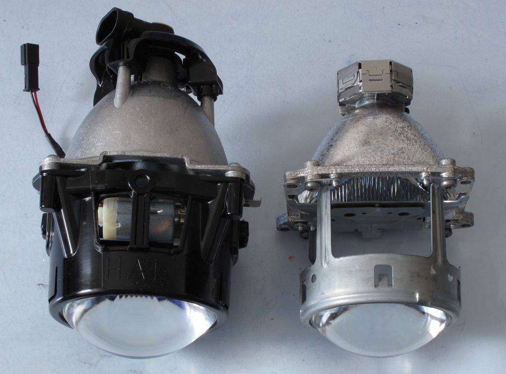

f0X#12
f0X#13
Слева родной линзовый модуль ( би-галоген ), справа модуль от какой-то Ауди, Мерседеса или БМВ (би-ксенон)

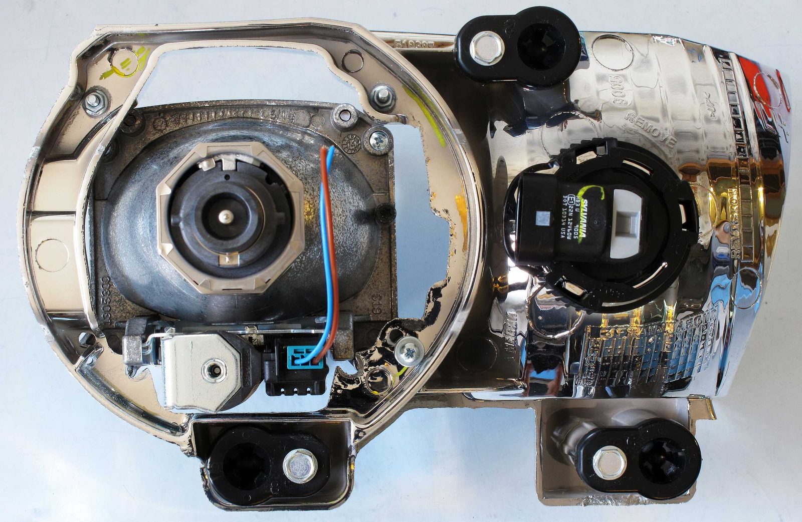

f0X#15

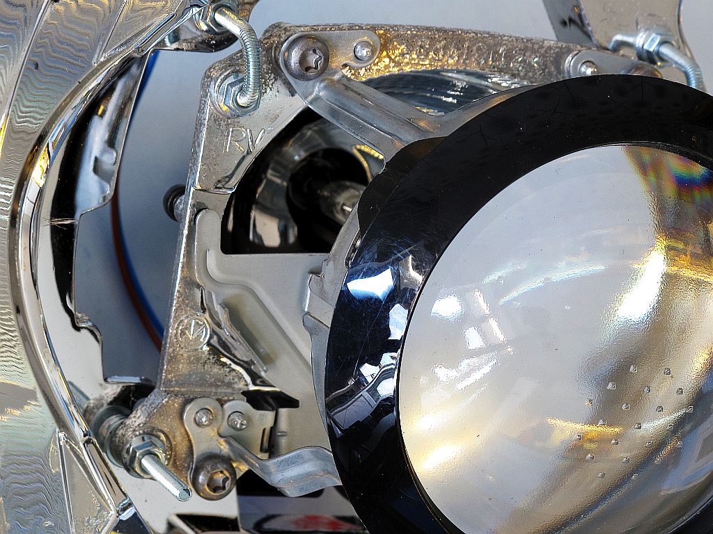

Модули AL Bosch закрепил на выгнутые шпильки. Посчитал что ничего не бывает надёжнее чем резьбовое соединение . Как стемнеет пойду юстировать уровень света линзы по отношению к секции дальнего света.

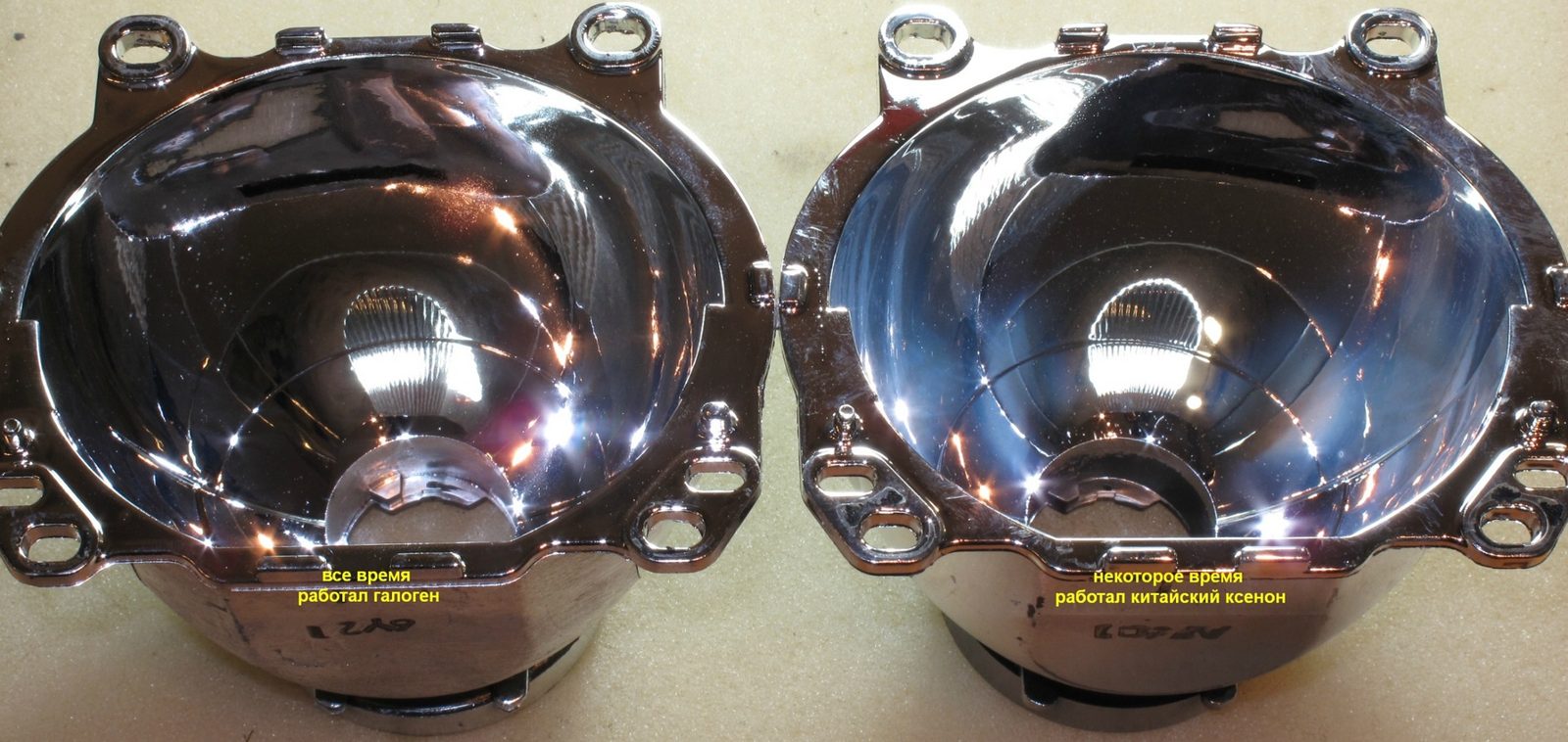

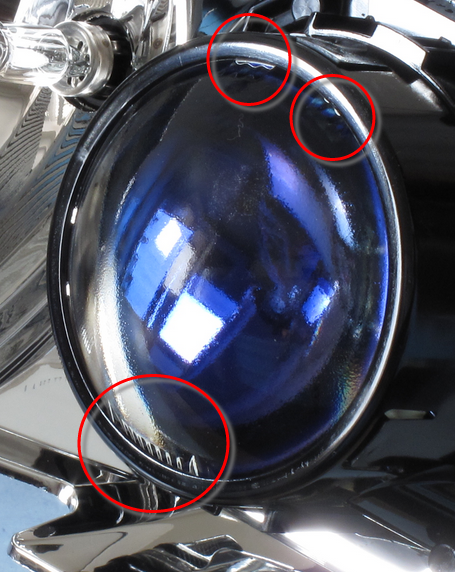

Такая задача не ставилась. Главное это возможность применять оригинальные лампы под цоколь типа D2S которые не загаживают отражатели. Для примера вот фото.

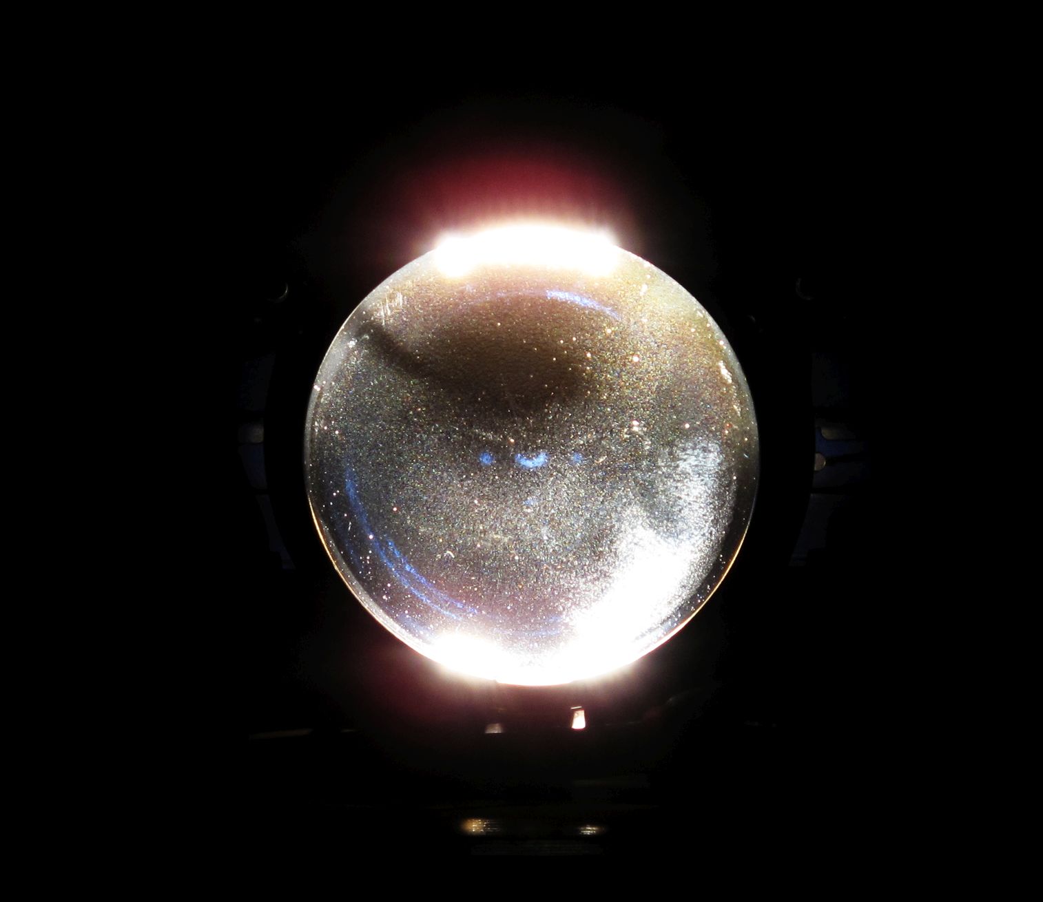

И второе: колхозный вариант слепит встречку. Ослепление происходит от технологической подсветки дорожных знаков которая технически реализована в виде насечек на самой стекляшке линзы.
Эти насечки преломляют свет от галогенной лампы и направляют выше теневой границы.
От ксеноновой лампы эта засветка в разы ярче поэтому слепит
У кого колхозный ксенон на 2013+ тот может это самостоятельно проверить. Подробно тут http://www.drive2.ru/b/288230376152148806/#post

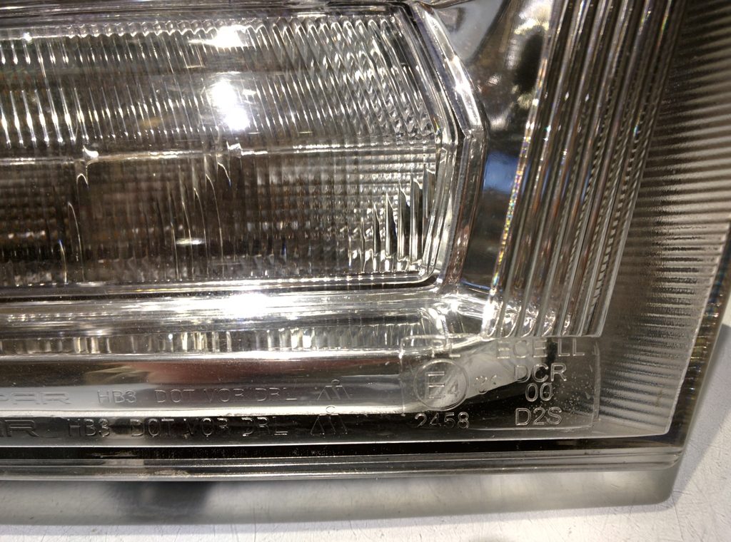

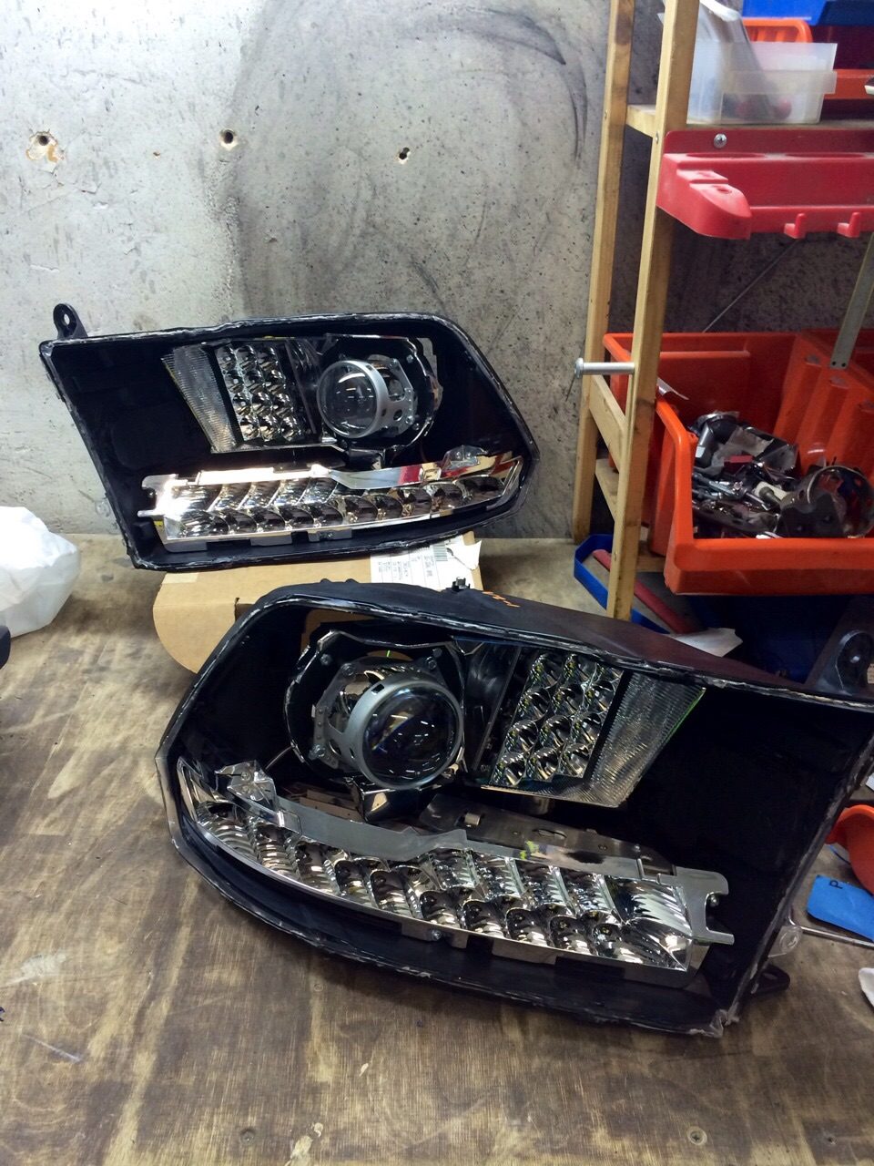

Собрал фары на термоплавкий бутилкаучуковый герметик ("герлен"😉
На стёкла с внутренней стороны сделали штампик под ксенон, так называемая "псевдолегализация"

Как раз таки засветка есть на стене. Вот на пример тут хорошо видно http://www.drive2.ru/l/5374600
