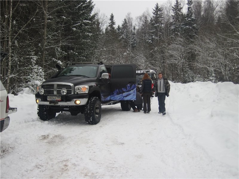

подвесного к счастью нет, но перед думаю делать с Radius Arms от Carli
на фото ниже не додж, но как раз 3+6 на 37"

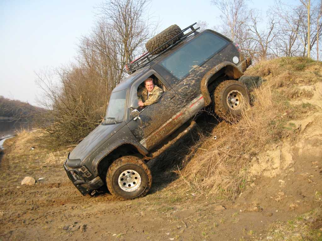

Помню парутройку лет назад поехали мы с корефаном небольшую экспедицию. 2500км
два идентичных крузака мой на 33их и его на 37ых.
Фото на radikal.ru
были перегоны по гравию и броды и всякие грязи вообще все что пожелает.
машины ехали абсолютно одинаково. единственно мне на 33их приходилось почаще включать голову.
однако
со мной не произошло вот такое
Фото на radikal.ru
а именно обрыв колеса с расколбашиванием ступичных потрохов.
у меня машина сожрала меньше бизина. несмотря на то что двига дохлее
и на асфальте я ехал как белый человек. а не занимался подруливающим онанизмом.
это я обьясняю не тебе . а тем кто раздумывает лифтовать от нефиг делать потому что круче выглядит.
забейте вообщем. в 99% лишний геморрой.
PS И лазить оно на 40ых будет исключительно на рафинированном бездорожье где будет табличка - здесь бездорожье
в реальном мире оно развалицца раньше чем доедет до бани (а если баня в лесу то не доедет вовсе)
