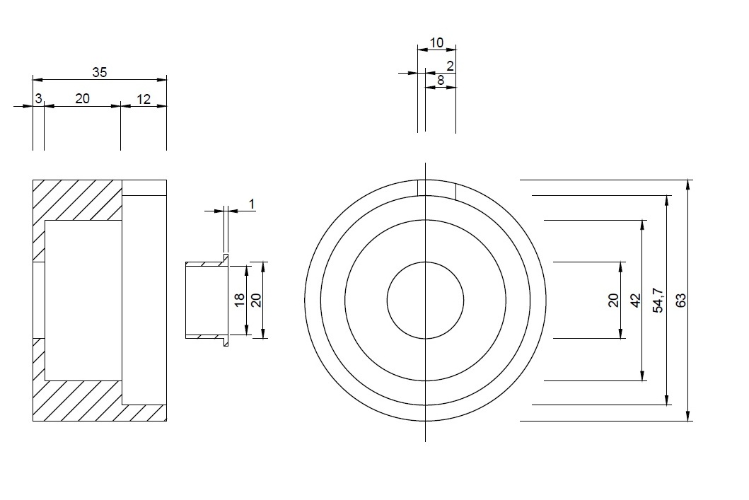

автору респект и уважуха! можно размерчики, хотя бы от руки, не хочется разбирать машину, пока приблуды нет на руках.

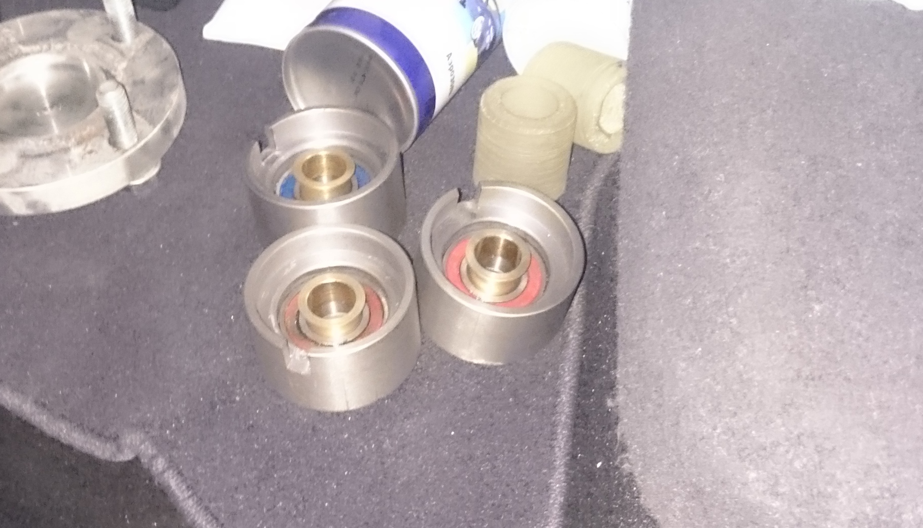

Всем привет! Вчера забрал таблетку, сегодня установил на 2004 год. Диаметр действительно чуть чуть не совпадает, пыльник оставил на месте, таблетку посадил на стекольный герметик, получилось чтот то типа резиновой прокладочки по периметру.
Теперь о главном - болтаться от руки перестало, ощущения люфта на руле практически исчезли, осталось еле заметное тык-тык если дергать рулем. Рулиться стало офигительно. Стуков нет.

Установил. Все подошло (рейку не снимал). Прыгал через рельсы, выезжал на щебенку, ТИШИНА. Никаких стуков. Максим красавчик. Завтра проверю на скорости 120-140 по стиральной доске. Но скажу уже, что намного стало лучше.

Максим про чертеж, если верхнюю толщину убираем до 3 мм, с другой стороны, где 12 мм, лучше сделать 10.мм, все таки между подшипником с втулкой до края вала рейки . где у него идет на конус (ну или где сальник), нужен побольше зазор. Я себе установил, доволен.стуки ушли и на гребенке и на больших ямах, но пришлось маленько доделать. Может длина вала отличается на какие то мм., на 09 и 11 годах. В идеале толщина всей болванки, если взять чертеж Максима 35 мм, ГДЕ 3 мм (верхняя часть), затем 22 (где подшипник с втулкой) и 10 мм (часть , которая одевается на рейку).
Я сейчас так попробую. Если получится, то это без серьезной переточки.
По идее я тут нивелирую 3мм. Позже нарисую как. Должно хватить.
И собирать буду иначе. Втулку буду закладывать фланцем внутрь. А на подшипнике и так 20мм. Должно хватить места для конуса перед сальником.

Вчера все таки выбрал время и поставил, противный стук от мелких кочек ушел, но руль стал как бы не много жестче мне кажется вал который одевается на рейку стоит слишком близко к "таблетке".
