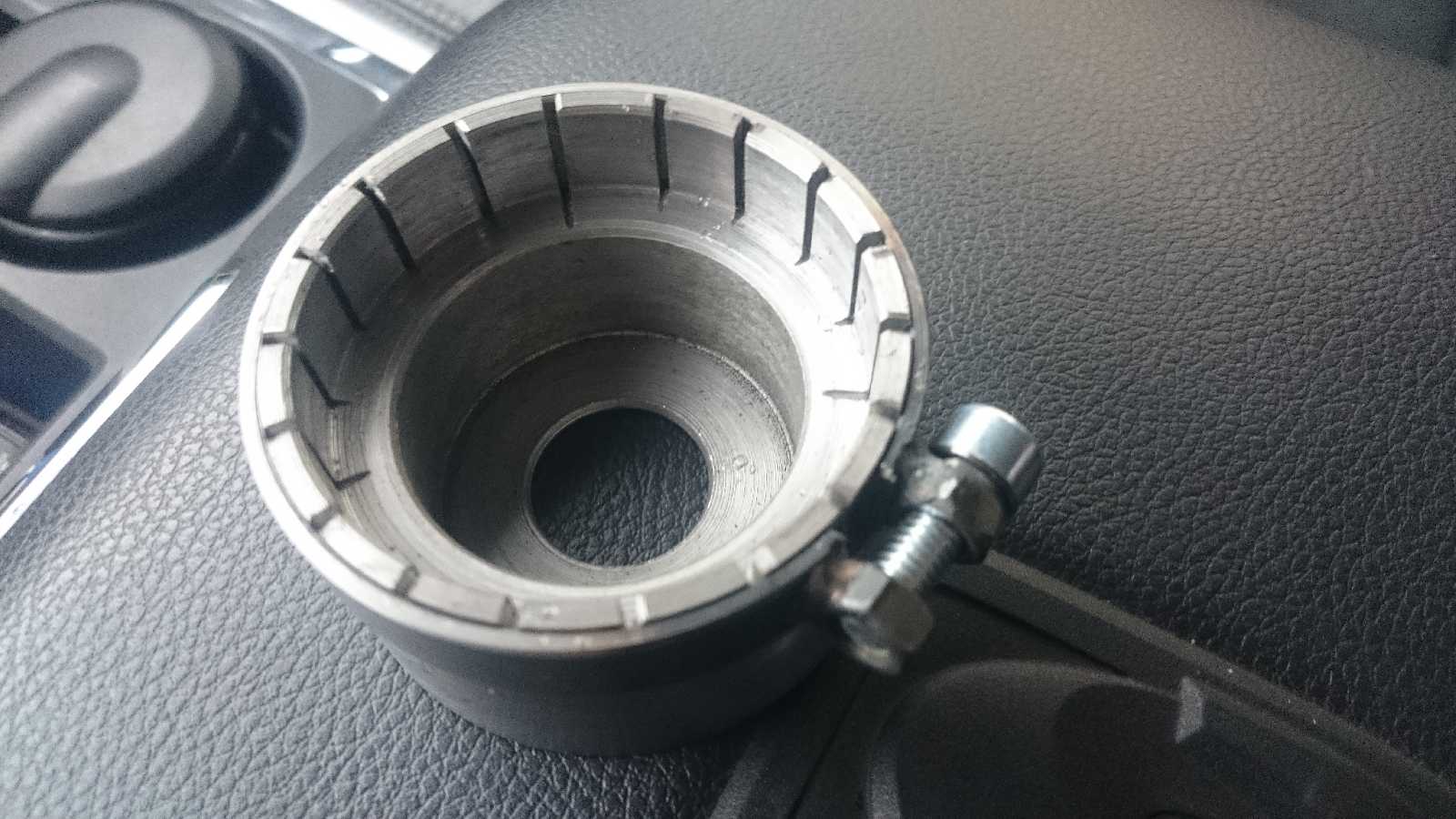

long#130
F470140 пишет:Новая версия под любой диаметр корпуса рейки (у всех плавает от 54,3 до 54,😎
Классная работа!

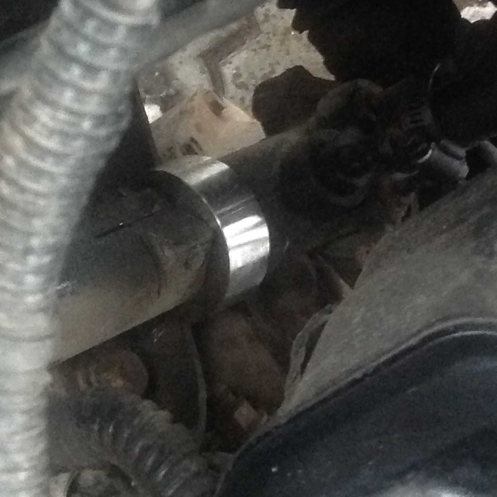

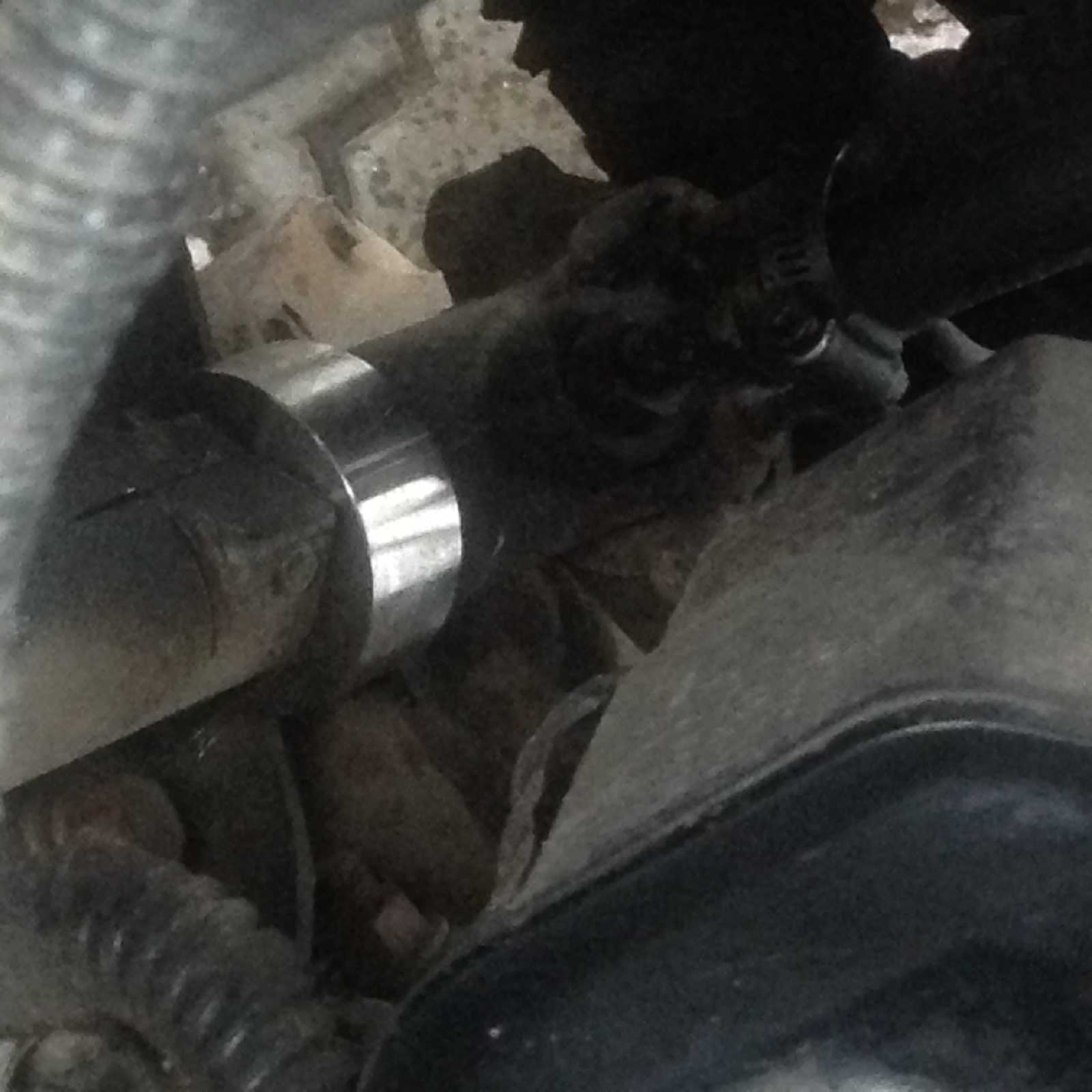

F470140#137
Get пишет:Опять двадцать пять... Ну что за пошлый материальный подход? Водка это не объем, водка – это занятие, расположение, самопожертвование!
Водка- это что бы я изъявил желание из-подРЭМа вылезти и разговор вести. 🙂
Обкатку проходит штука эта.
Пока ничего говорить не буду. Есть на ней два элемента (приварные гайки на хомуте) которые не внушают доверие. Три витка резьбы на гайке М6.
Держаться, но надо быть уверенным.
Stel#138
привери 2 гайки тогда )))) или хомут человеческий купи - подбери. тоже мне проблемы нашли...
такой пойдет для доверия?
Фото на homut-fiting.ru
вот такой еще есть
вот такой еще есть
F470140#139
Две гайки или втулка резьбовая не пойдут - диаметр изделия мал.
Там такое место (знающие меня поймут), что все делать приходится вниз головой и одной рукой.
Если стоит бодик, то можно вслепую через щель между левым локером и рамой.
По этому хомут, при затяжке которого нужны два ключа - отпадает сразу.
Стягиваемая поверхность в сечении имеет 1,5 мм у основания и 3,15 к краю.
Хомут имеет профиль 2,5 и 1,5 соответственно.
Для чего?
1. для того, что бы он рано или поздно не лопнул. Не то, что бы проблема большая, просто, что бы мне потом не икалось.
1. для того, что бы он самодержался на железяке в полностью расслабленном состоянии при монтаже.
2. для того, что бы он самодержался на железяке даже если у вас диаметр рейки в этом месте больше расчетных 54,7мм и хомуту придется растягиваться.
3. я художник - я так вижу.
В основном хомуты из интернета или слишком широкие, или слишком слабые при подходящей ширине.
У меня уже есть еще один вариант для маньяков и полных отморозков - ИЗ АЛЮМИНИЯ!!!!!
Снимается рейка, натягивается шайба, делается 4 шва аргоном по 15мм с 4-х сторон. Это ваще имба!
Ни хомутов, ни геморроя.
Кстати обкатаны и работают сайлетблоки верхнего рычага.
Выжигаем старые (втулки не выкидываем), отдаем рычаг в покраску (ядовито-красный цвет естессно), прессуем верхнюю шаровую, запихиваем полиуретан со старыми втулками - наслаждаемся.

Stel#140
Ну вот смотри. чтобы хомут держался и не спадал... тут уже человек сказал о буртике (ступеньку) сделать на конце этой проставки.
Мне нравится хомут который я скинул на 2-й фотке, т.к. в случаи срыва резьбы, можно поменять гайку или болт. Но нужно проверить, хватит сил стягиваться хомуту или будут уши у него гнуться. В этом случаи необходимо толщину стенки в проставке (где болгаркой нарезали пропилы) сделать меньше на 0,5мм и попробовать еще раз.
