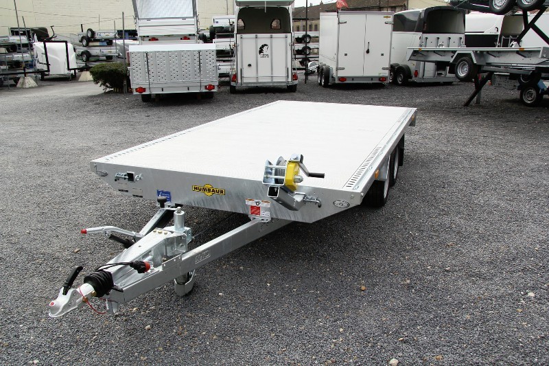

Хумбар
[img size=400]http://s40.radikal.ru/i088/1303/59/8cba4e87c603.jpg[/img]
и чем он хорош, у него сзади не убиваемая балка, гребет как отвал 😛
[img size=400]http://www.patrick-remorques.fr/photos/bdd/remorque-humbaur-universal-3500_1_735_3.jpg[/img]
прицеп надо покупать под конкретные работы или использования, вариантов много, а вы спорите, один сказал лифтовать, другой - нет. B)
