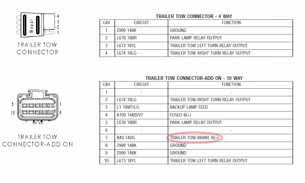

скачал мануал, похоже разъем на который я указывал выше 3 х 2 см, это "Add on trailer tow" .Сейчас смотрю распиновку, похоже в нем отдельный стоп выведен. Сейчас попробую картинку приклеить.
Вот наконец-то приклеил
Это как раз тот разъем который Електрики хотели вообще отрезать и заизолировать ввиду разбитого коннектора.
Буду копать дальше, хотя чего копать надо лезть под машину с тестером.
aleks#30
То что у вас обведено красным на картинке этот выход от брейк контролера тормозов прицепа америкоса он Вам не понадобиться.а коробочку с ебея надо заказать и будет все пучком.

Я под кузовом в задней части нашел разъем примерно 2 х 3 см, рядом на этом же жгуте плоский разъем на 4 пина.
Вот с него и пытались.
масса, габарит, левый стоп/поворот, правый стоп/поворот. отвязаны от электроники машины релюшками в блоке предов.
стоп/поворот - лампочка, которая при нажатии стопа горит, но если включен поворот в эту сторону, то она мигает.
самое постое подключение - кинуть их на сигналы поворотов европрицепа, а желтые стеклышки заменить на красные.
