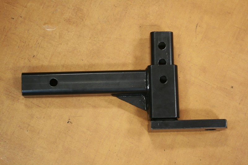

Раз уже здесь тему факопов обсуждаем, может кто подскажет из своего опыта, - на 2500-й нужен понижающий переходник (чтобы опустить шар) для фаркопа, или нужно по конкретному прицепу примерять высоту?
А бывает вот такая хрень , с помощью её высота регулируется
