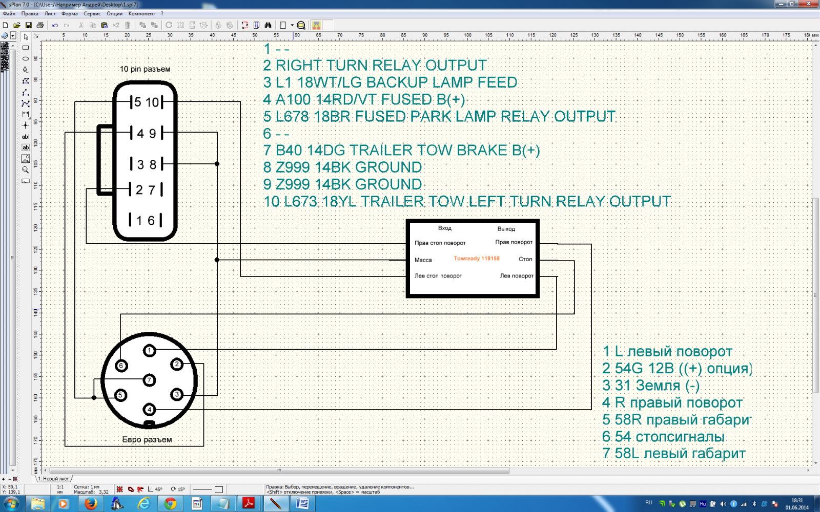

Если кому-нибудь интересно, то вот как закончились мои проблемы с розеткой прицепа.
Исходя из своего категорического НЕжелания глубоко залезать в проводку автомобиля сделал следующее через Анатолия (Антар) закупил
реле - переходник
Ну а так как родная колодка сгнила прикупил еще и
вот такой переходник
Провод переходника разрезал. Маму установил взамен родной колодки.
Вторую часть (папу) использовал для изготовления переходника от родной (замененной на отрезанную маму) колодки к круглому европейскому разъему.
Вот собранная схема.
Не пинайте нарисовал как мог. 🎉 Я не чертежник. 🎉
Надо сказать, что стопы все-таки немного мерцают, но на мой взгляд, совершенно не значительно.
Если кто заинтересуется - сделаю видео.
vint#115
А может не городить огород если купить американского папу, а от него уже провода развести к прицепу через реле, которое закрепить на самом прицепе. Именно по предложенной схеме.
l_f33#116
Именно так я и сделал. Но так как мама сгнила, купил папу и маму собранными в переходник. Маму поставил вместо гнившей, а от папы через реле развел провода к прицепу. По отдельности папу и маму (к ним еще пины нужны) не нашел.
vint#117
Фото в студию. Я бы тоже хотел это все прикупить. Думаю по схеме не сложно собрать самому.
l_f33#118
vint пишет:
Чего фотографировать?
vint#119
Соединение прицепа с розеткой авто.
l_f33#120
Brabus пишет:
Выглядит точно также. В розетку подключается вилка от прицепа.
Сам жгут от розетки до папы - там ничего интересного. Провода соединил обжимными трубками с термоусадочной изоляцией, обмотал изолентой и засунул в пластиковый рукав. Жгут получился Т-образный, чтобы реле повыше от земли пристегнуть к кузову. Корпус у реле достаточно хорошо сделан, но не на 100% герметично. Сразу не подумал, но можно было из клеевого пистолета пластмассой залить выходы проводов из корпуса - сейчас уже не полезу. Зимой буду заниматься экстерьером, тогда и уплотню. Размер реле - примерно с пачку сигарет. Хомутами пристегнул к железкам кузова. Но если интересно к выходным залезу под авто сделаю фото.
vint#121
Сейчас понял. Я подумал, что обошлись без евророзетки, используя штатную. Например: папа штатный стоит на прицепе, от него провода, часть напрямую, а часто через реле на фонари прицепа. Само реле закреплено на прицепе, причем можно герметично. Так как прицеп будет использоваться не каждый день, то реле должно прожить больше, чем в вашем варианте, когда она каждый день катается на машине.
l_f33#122
Не, я старался электрику Доджа подогнать под стандартный совковый разъем. Додж один а прицепов много 😆 . Но при этом хотел максимально сохранить родные разъемы. У америкосов много всякой фигни которая в Trailer Tow Connector подключается.
