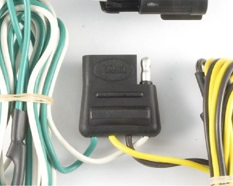

l_f33#24
По идее в ссылке с Ебея конвертер который судя по схеме, должен развести стопы и повороты на разные провода. Есть подозрение, что второй разъем 2 х 3 см- разъем под американский круглый разъем
.gif
Но никак не могу найти распиновку.
