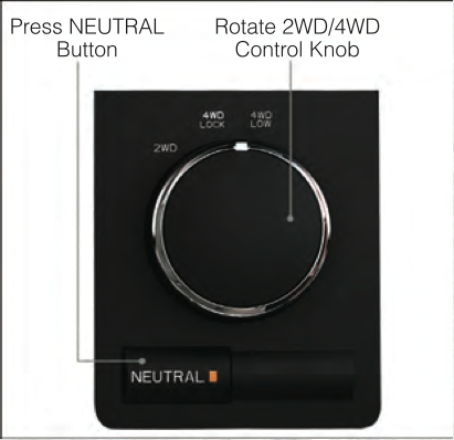

Feliks#84
Выложите пожалуйста фото переключателя режимов.
Melnik#85
2WD-4WD LOCK-4WD LOW фото сейчас нет. На новых 1500 есть ещё 4WD AUTO при включении этого режима полный привод включается автоматически при пробуксовке. На моём авто либо задний либо постоянный полный. Но в отличии от парттайм можно ездить по сухому асфальту на полном приводе без всяких последствий. Если ктото может расшифровать VIN то я его выложу для снятия всех вопросов.
Feliks#86

jetpilot#90
http://www.chryslercanada.ca/productinfo/contents/Press-Releases/03_Ram/2500-3500_Heavy_Duty/At_A_Glance/CN_2011_RAM_2500-3500_HotSheet.pdf
2500\3500 только с парт тайм

2011 Ram 2500 / 3500
ОКОНЧАТЕЛЬНЫЙ 4X4 СПОСОБНОСТЬ
С Поршнем, легендарным 4X4 системы и способность для бездорожья, Вы получаете больше чем мощность, тяга и грубая прочность, Вы получаете уверенность, Вы получаете долговечность, Вы добираетесь везде, куда Вы должны пойти. Эти грузовики построены с крепкими гидросформированными структурами, самым жестким в истории Поршня. Чтобы разгладить поездку, заполненные жидкостью гидрогоры на кабине значительно уменьшают вибрацию. Модели привода на четыре колеса показывают переднюю подвеску цилиндрической пружины с пятью связями со стержнем влияния типа связи и неразрезным мостом для выдающейся комбинации поездки, управляясь и эксплуатационных показателей для бездорожья.
Врежьтесь Мощная Погрузка предлагает две раздаточных коробки передач: сверхпрочное ручное изменение с частичной занятостью и напряженный режим с частичной занятостью - электрическое изменение. Устройство ручного изменения является стандартным на СВ. и Автоматическом Фургоне 4X4 модели. Электрическое устройство изменения является стандартным на SLT, Туристе и Ларами 4X4 модели.

Хочу получить квалифицированный ответ специалистов по вопросу использования полного привода на RAM 2500/3500 2010 и более поздних годов.
На селекторе управления раздаткой имеются следующие режимы: 2WD, 4WD LOCK и 4WD LOW.
Допускается ли долговременное (10-14 часов) передвижение в режиме 4WD LOCK по заснеженной трассе или по трассе с твердо укатанным снегом (почти до состояния льда) или по трассе, где просветы асфальта чередуются со льдом, укатанным снегом, снежной кашей?
Под понятием "допускается" имеется в виду отсутствие последствий такой эксплуатации для узлов трансмиссии и раздатки автомобиля.
В мануале сказано лишь то, что режим 4WD LOCK применяется тогда, когда необходима дополнительная тяга. Про временнЫе или скоростные ограничения использования режима 4WD LOCK не сказано ничего.
Есть ли у кого опыт использования режима 4WD LOCK в описанных условиях?

Сразу оговорюсь, что моё мнение основано на опыте одной зимы на РАМе и двух десятков зим на других автомобилях.
Итак, по органам управления коробки, рассматриваемого 2500.
2WD-монопривод.
4WD LOCK -подключение переднего моста.
4WD LOW -полный привод пониженная передача.
2WD-тут всё понятно
4WD LOCK движение на полном приводе, по рекомендации производителя, рекомендуется на скользких и нетвёдых дорожных покрытиях. Возможно подключение(отключение) на ходу, при условии-сброшен газ(необходимо для выравнивания скоростей вращения передней и задней осей).Ограничение до 55 миль/час (88км/ч). Если правильно понял эти же скорости являются максимальными при постоянном движении на полном приводе. Сам двигался продолжительное время с полным приводом без фатальных последствий(Валдай 2011-зима у Рыбака).
4WD LOW пониженная передача. А вот здесь не всё так тривиально. Переключение коробки на пониженную передачу производится через нейтраль. Производитель допускает переключение при скорости 2-3 мили, но с оговоркой-сначала нейтраль. Моё мнение: когда необходима пониженная,скорость в 4 км/ч погоды уже не сделает и пока будешь переключать коробку(процесс занимает некоторое время), авто остановиться. Моё резюме=через полную остановку(сбережём раздатку!). По скорости движения-крайслер ограничивает 25 милями в час (40км/ч).
А теперь практические наблюдения. В рамках освоения своих автомобилей(в т.ч. предыдущих) выезжаю по зиме на лёд (озеро). РАМа, ожидаемо на полном приводе, в повороте заметно выносит в наружний радиус. Траектория заметно больше, чем на моноприводе. Если честно, то достаточно двоякие чувства 😆
Закономерность прослеживается отчётливо. На 2500 на скользкой поверхности надо подходить ответственно к гашетке. Забивание на сей момент может привести к неуправляемому заносу шестиметровой электрички. 🎉 Хотя истины ради надо отдать должное-соблюдение правил поведения на скользкой дороге в рамках оф.доктрины позволяет чувствовать себя уверенно.(Уверен, перечислять их лишнее) Впрочем при должных навыках и ловится не сложно.
Про пониженную. На пониженной, на холостых РАМ уверенно заползает в уклон вызыващий уважение. Скажем песчанный подъём на пляже. Неторопливо месит торфяную лужу на карельском перешейке, методично сдвигая оную назад. 🎉
Отдельно хочется обратить внимание на дополнительные клавиши, расположенные на рычаге передач(кочерге). В торце расположена клавиша TOUN HALL, принудительно ограничивающая (удлиняющая) передачи,т.е. смещает момент переключения на последующую передачу на большие обороты двигателя. Предназначена для буксировки. Ещё одна клавиша +/- ,отвечает за последовательное ограничение в ручном режиме максимальной передачи, в т.ч. и на ходу, от 1до6 и в обратном порядке. Применение-бездорожье,неплохая имитация экстренного торможения двигателем с мех.коробкой при гололёде.
Различные вариации перечисленных выше режимов дают очень широкий диапазон применения сего почтенного трака, впрочем и очень широкие возможности.
P.S. перевод во все перечисленные режимы, как по отдельности, так и в каких-либо сочетаниях дублируется соответствующей контрольной пиктограмкой (надписью) на приборном щитке.
SAS#100
Ранее написанные посты, конечно интересны и познавательны. Благодарю всех, кто высказался. Но четкого ответа я пока не увидел. Поэтому повторю вопрос:
