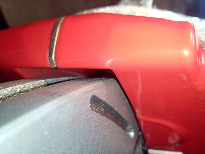

на мой вкус - суппорт в чёрном матовом цвете, как центр тормозного диска, смотрелся бы лучше

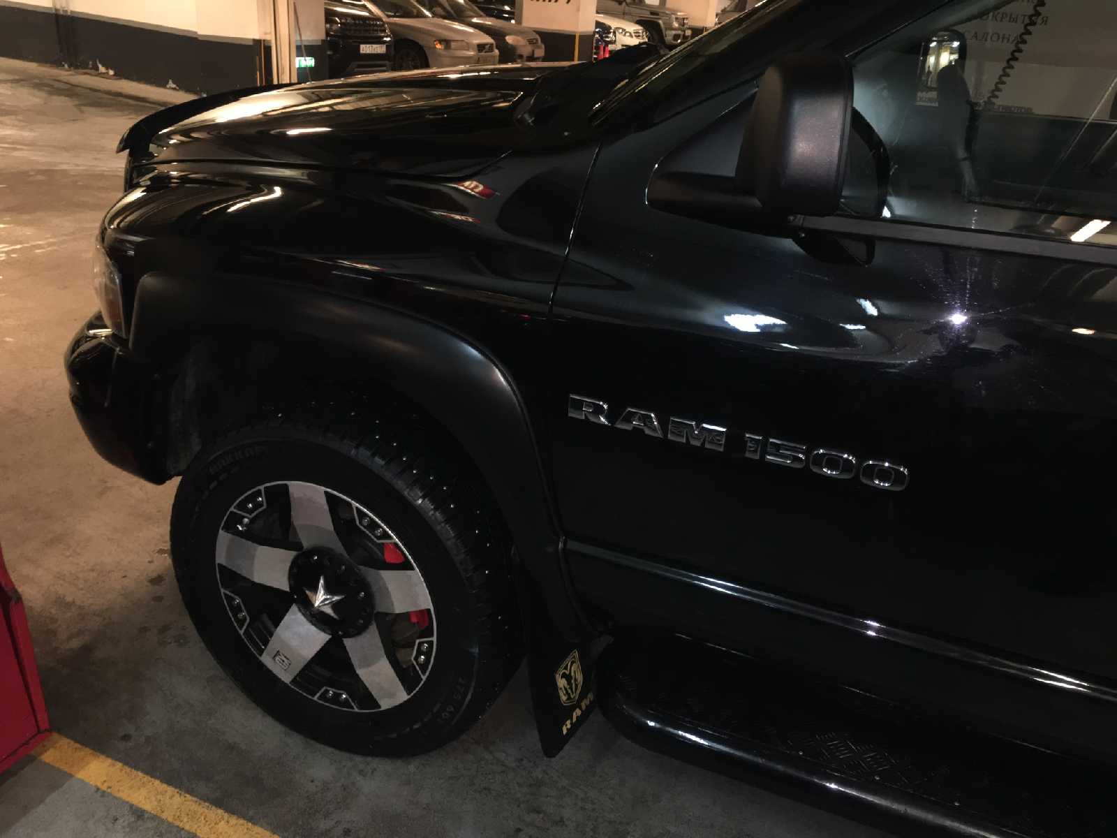

Итак, новые тармоза окончательно притерлись за 500км.
Ехал из Москвы по М4 на фазенду и пару раз пришлось вкопаться из-за нерадивых и слепых водятлов, выскакивающих мне под колёса.
Тормоза намного эффективнее стоковых даже с альтернативными проточенными дисками, которые у меня стояли (кстати, их я продаю).
Однако зимой без моей нокиан хакка 7 о таких тормозах можно и не думать. Ибо... сами понимаете.
Дождемся лета, чтобы можно было оценить работу при перегреве. Если они вообще перегреются.
