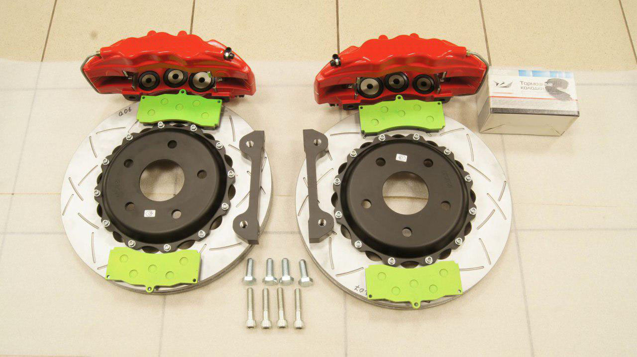

Как многие уже видели, мы разработали с партнерами собственный комплект усиленных тормозов на RAM 1500 и гордимся этим.
Характеристики выглядят так:
​– 6-поршневые суппорты;
– Составные тормозные диски с роторами от Mercedes AMG, диаметром 375 мм;
– усиленные колодки;
– комплект крепежа.​
– буквы RDRC на суппортах будут со второй партии.
Все, кроме роторов, произведено в России, производственная площадка –профильная, находится под контролем, действует гарантия. Роторы – от Mercedes AMG произведены известным брендом.

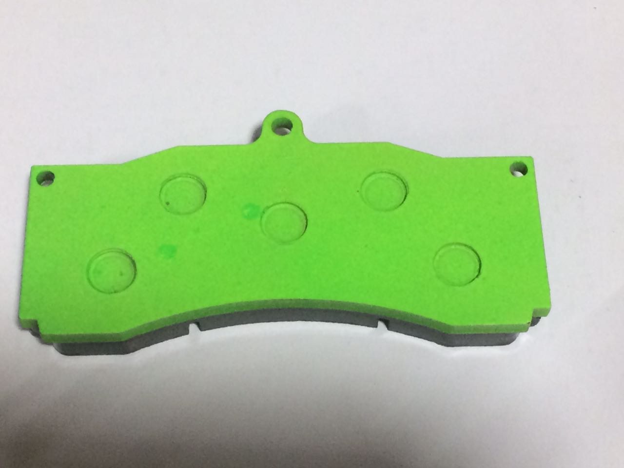

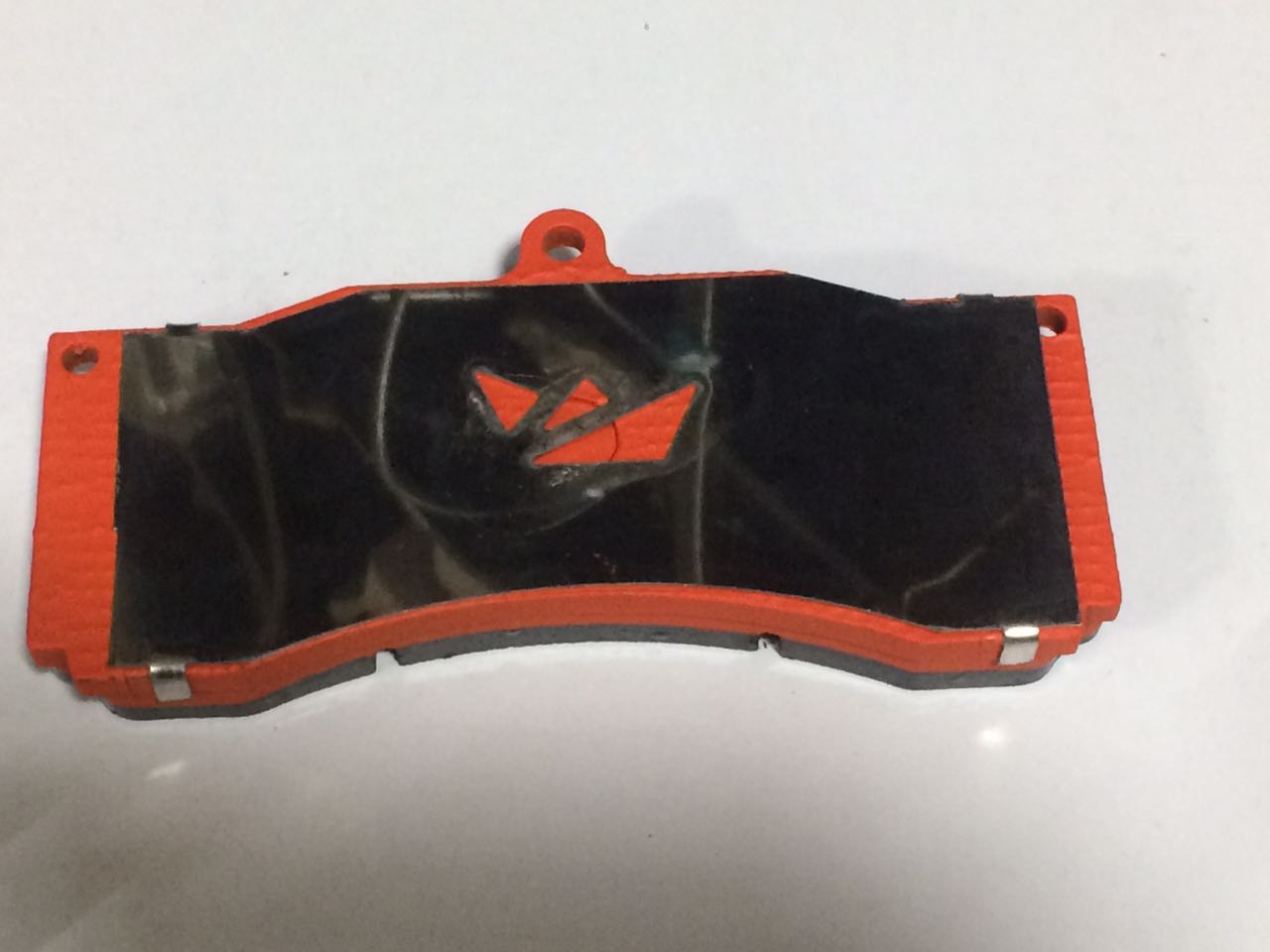

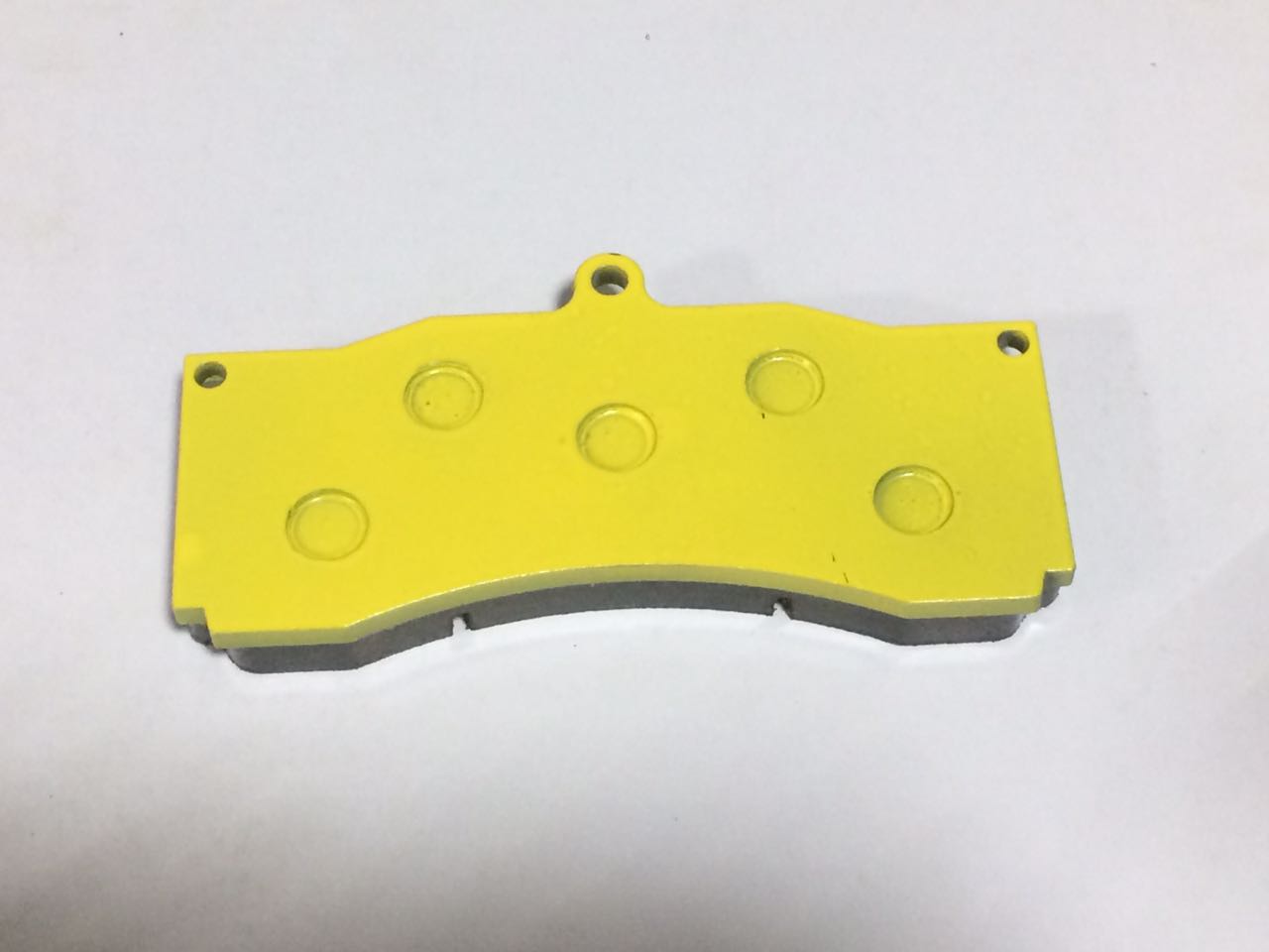

Доступны три типа тормозных колодок:
1. Зелёные - колодки, идеально подходящие для обычной городской езды. Они изготовлены из самого инновационного состава, благодаря которому тормоза максимально тихие и оставляют меньше всего пыли и налёта на дисках. В сравнении с родными колодками Ram'ов их сложнее перегреть, но если всё же удастся - они поведут себя как любые гражданские колодки. Для тех, кто любит перегревать тормоза на своём Рэме, существуют следующие два типа колодок.
2. Желтые тормозные колодки обладают самым хватким составом. После обкатки они останавливают автомобиль при лёгком нажатии на педаль тормоза. Вместе с этим они хорошо сопротивляются перегреву и сохраняют свои свойства при динамичной езде. Но иногда они могут издавать поскрипывания, что нормально для данного типа и не зависит ни от чего. Эти колодки хороши для тех, кто любит динамичную езду по городу и высокие скорости на трассе.
3. Красные колодки изготовлены из самого мягкого состава, но при этом они самые "злые". Данный состав практически не возможно перегреть: при лабораторных испытаниях удалось сжечь диски и расплавить манжеты, а колодки так и не "поплыли". Даже после сильнейшего нагрева достаточно проехать 100-200 км в спокойном режиме, чтобы тормоза вернулись к своим гражданским характеристикам. Идеально работают в мокрую погоду. К слову, ресурс данных колодок вовсе не так уж мал: от 10 до 35 тысяч км, в зависимости от стиля езды. Единственный минус данного состава - колодки "поют". Но если вы любите провести выходные на гоночном треке, вкладывая свой Рэм в повороты - это то, что вам нужно.
Комплект тормозов стоит 104 000 рублей, что в разы дешевле аналогов, которые чаще всего – хуже качеством.
Ответим на любые вопросы.

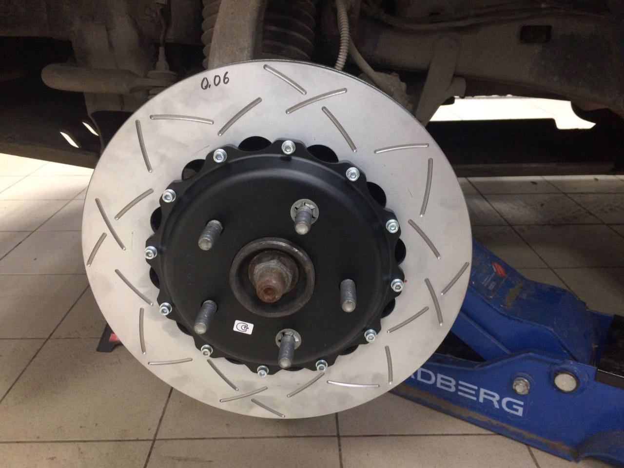

Vis-A-Vis#7
Впервые вижу такое исполнение диска. С болтами.
Насколько сие надежно ? Постоянные перегревы / охлаждения и тд и тп.
Не поведет ?
Александр#8
Vis-A-Vis пишет:
Не поведет ?
В этом и есть изюм - сердцевина (черная) из легкого сплава и она как раз является тем звеном, которое не способствует искривлению диска при сильном нагреве (это лишь одно из многих её предназначений) . И болтики более чем надёжные.

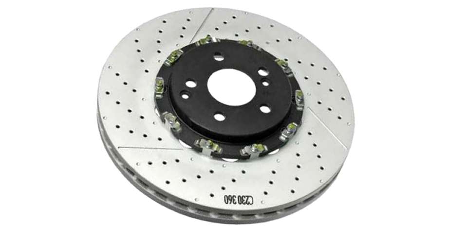

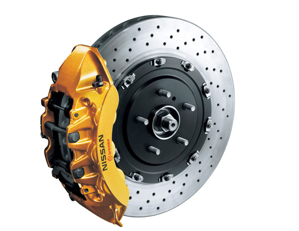

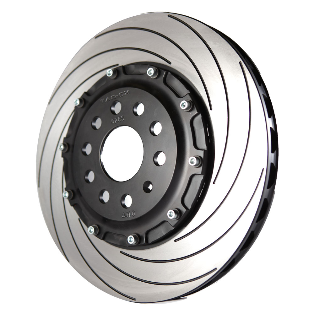

Get#9
Саша, вот тебе тормозные диски от BMW Alpina B1, Mercedes AMG, Nissan GTR 🙂

Евгений#12
Vis-A-Vis пишет:
Не поведет ?
Делается это на высокопроизводительных тормозах, где идет разогрев до высоких температур, в гонках, например. Суть в том, что если диск целиковый, как в стоке, то при нагреве докрасна (а бывает и такое в гонках), диск расширится настолько, что начнет изгибаться восьмеркой. Чтобы этого не происходило ступица делается отдельно, а полотно диска отдельно, на болтах, которые позволяют диску расширятся и возвращаться к прежнему размеру при охлаждении безболезненно для всего остального. При этом диск не выгибается восьмеркой, а просто расширяется в стороны, становится больше в диаметре, что позволяет сохранить плотное прилегание колодок, и, как следствие, торможения даже на критических температурах.

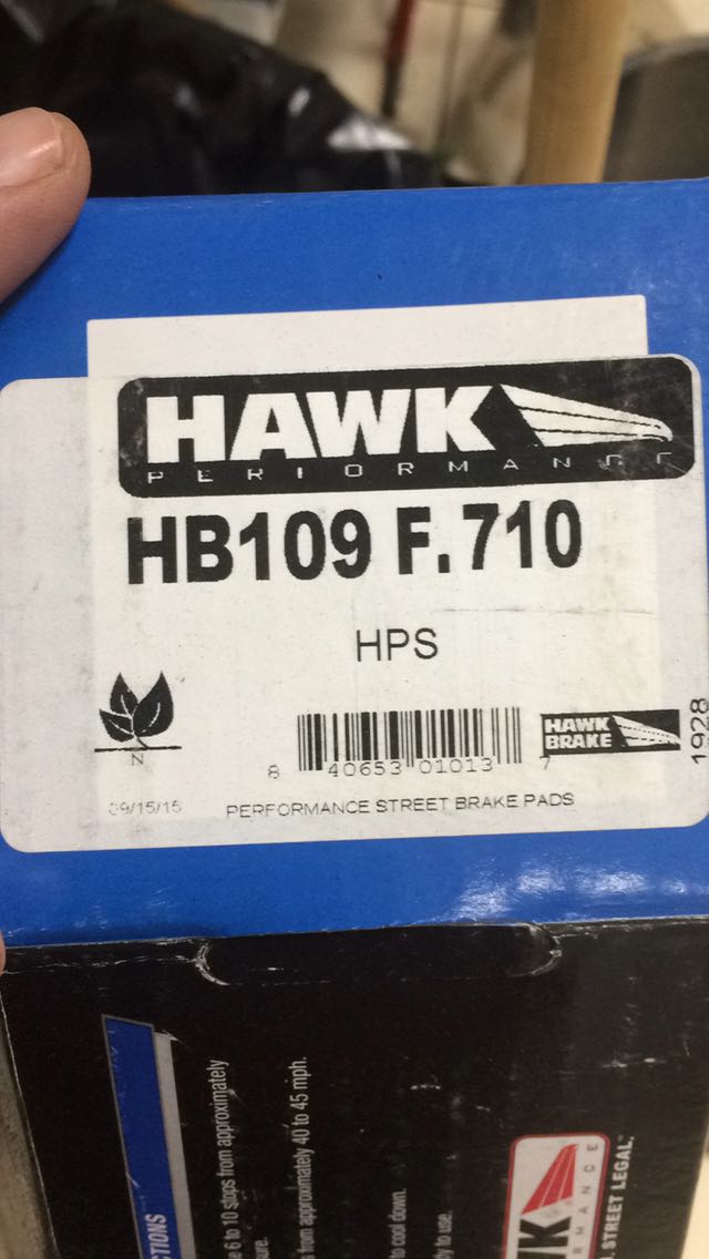

1) по колодкам. Кроме наших подходят ряд других. Например, HAWK вот такой:
Но эти колодки чуть дороже (в 1.5-2 раза) и хуже наших.

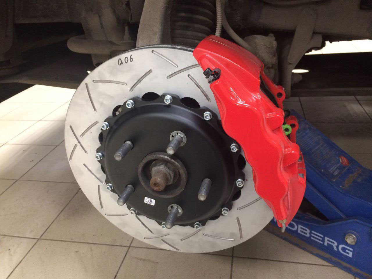

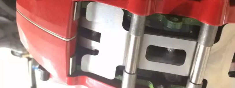

Да сравните просто с комплектом суппортов от кайена + изготовление переходных пластин + покупку роторов + изготовление колоколов к ним + изготовление бронешлангов к суппортам + покупку комплекта колодок под поршесуппорта. Это просто для примера. А так можете сравнить с комплектами тормоов от Brembo, Baer, Rotora, Stoptech и т.д.
По комплекту этих тормозов у меня только 2 вопроса - конструкция суппорта литая или составная и поршни в суппортах с пыльниками или без?
Get#24
Составная, поршни снабжены противогрязевыми пыльниками, корпус анодирован и покрашен порошковой эмалью.
