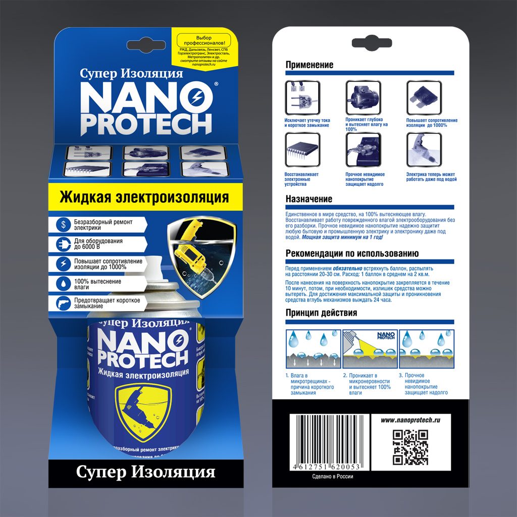

555 (Сергей)#8
Major пишет:
2. Что то с электрикой (не могу представить что)
Разъемы под днищем любят это:
Major#9
Спасибо Сергей. как вариант надо попробовать
