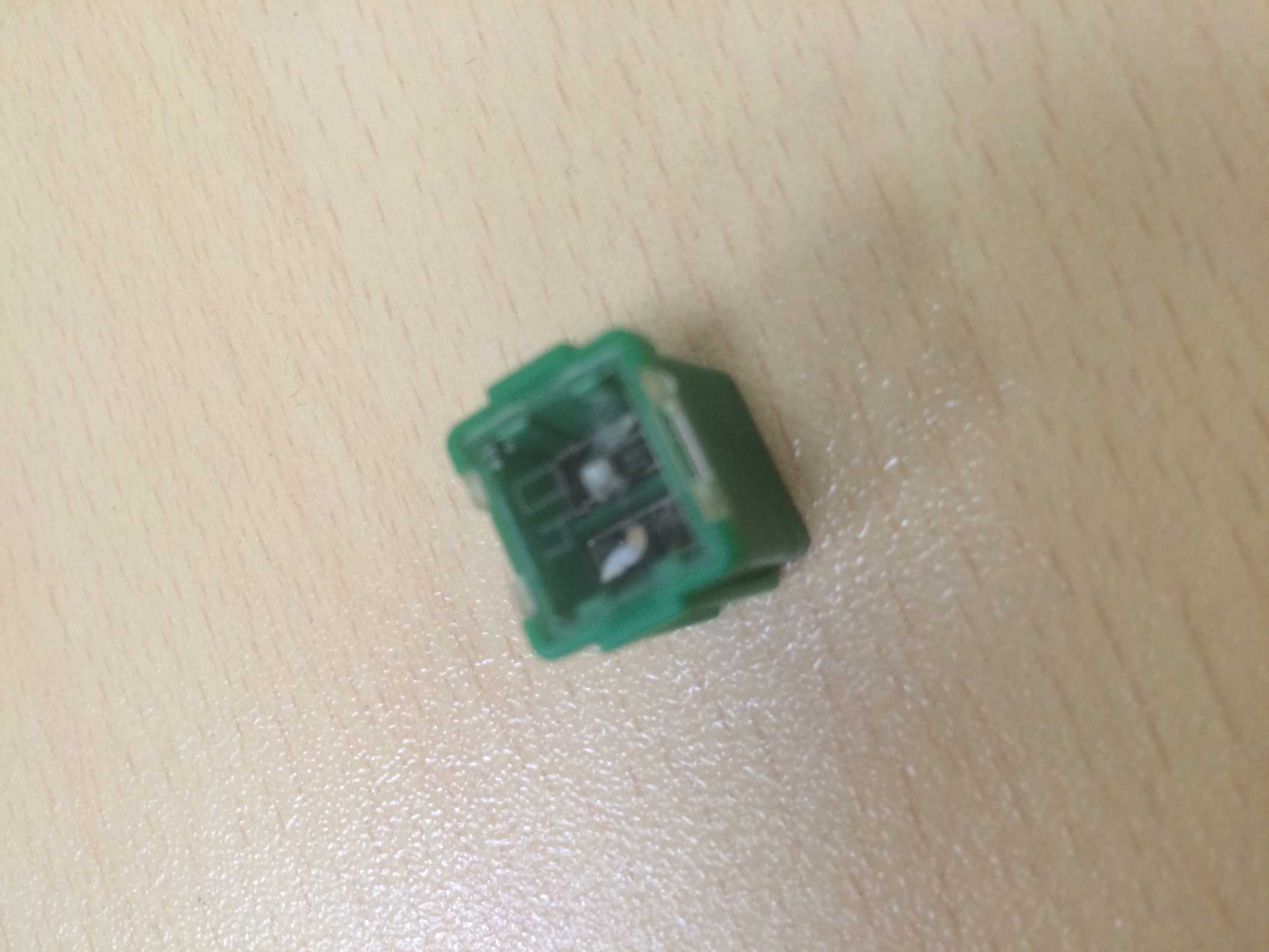

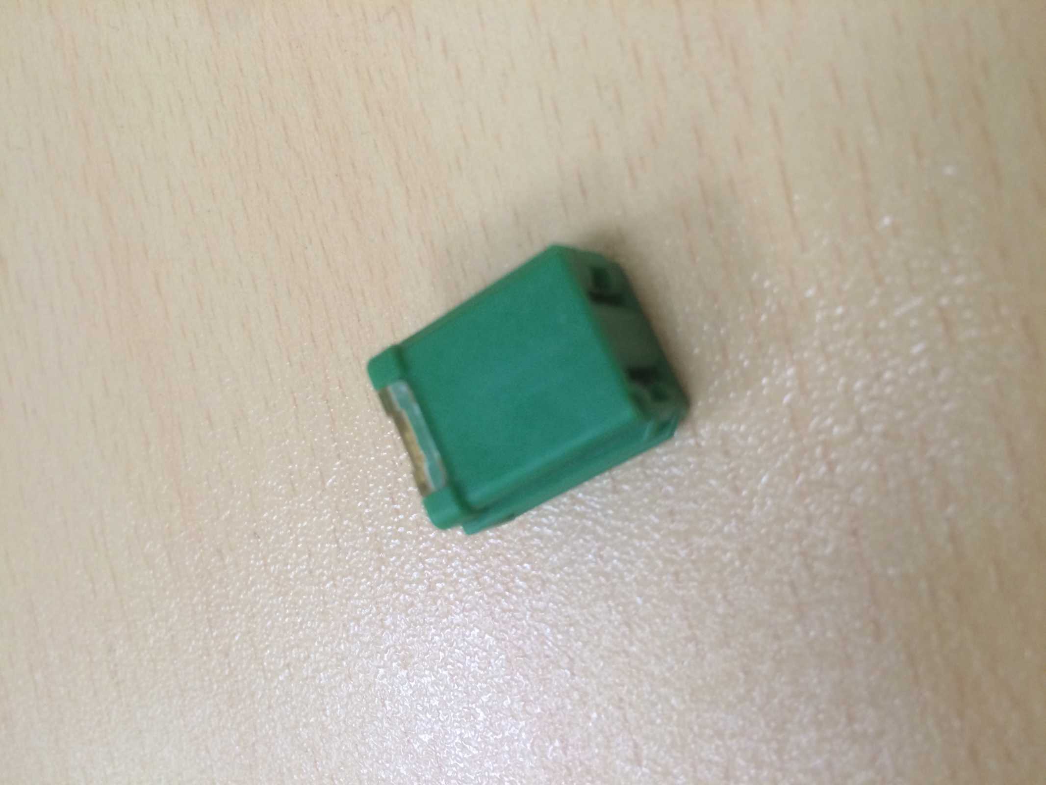

Avalanch#28
парни )
перегорел предохранитель F05
на 40 А
он как раз отвечает за компрессор
где взять ?

Avalanch#30
Avalanch#31
Алексей , а 2 есть ? и по чем ?
Jeep-usa#32
100 рублей за штуку,да есть много
Avalanch#33
спасибо
