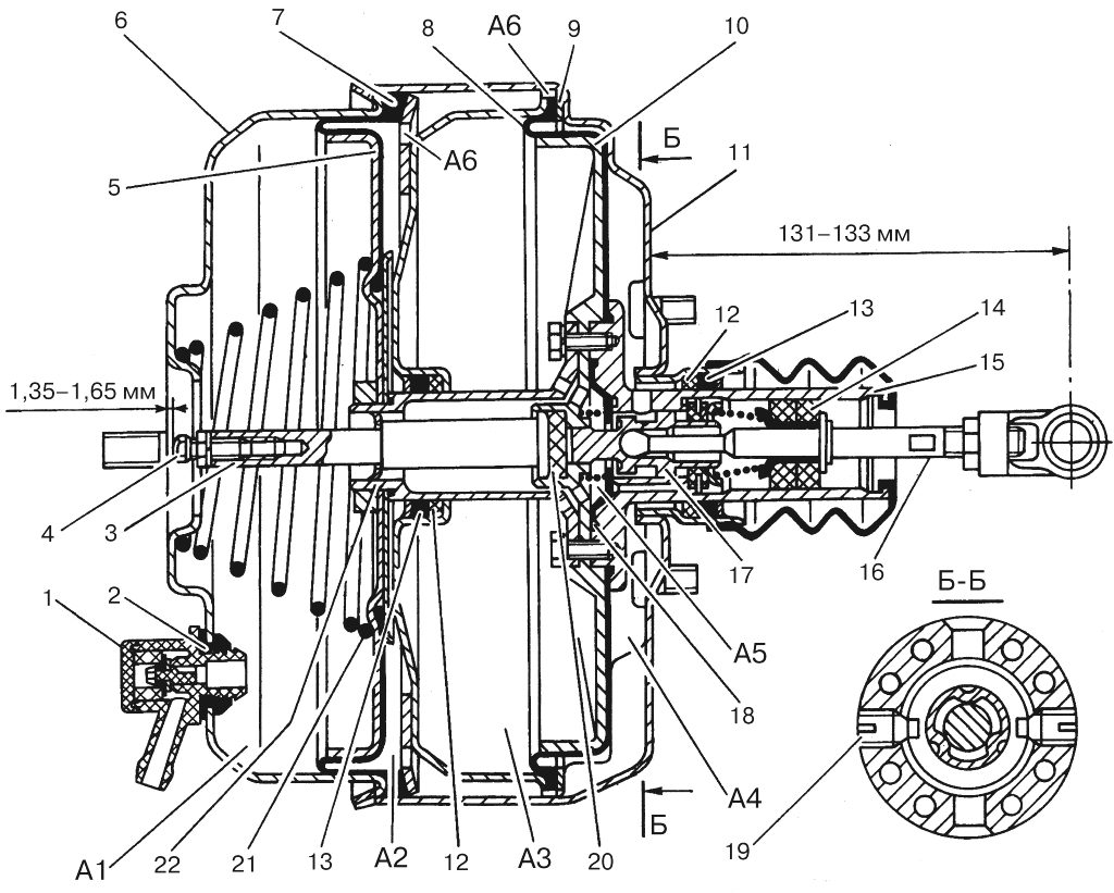

undertaker#17
как то так
undertaker#18
если горит стоп значит концевик разомкнут.Следственно шток педали зависает. есть проставка между вакуумом и педалью. Давайте рассудим логически. педаль уходит при прокачке. А так стоит колом. Ничего не шипит. Значит усилитель не работает. Попробуйте завести машину потом заглушить и сдернуть клапан из усилителя. Он должен вдохнуть воздух. Опишите что конкретно снимали и разбирали. что сняли усилитель от педали и ГТЦ это понятно. Если снимали проставку еще от усилителя ищите там. шток идет в перекос усилитель работает но зависает.

Между ГТЦ и вакуумником ничего не видел, металлический шток, который внутрь ГТЦ топится когда их соединяют.. Что за проставка от усилителя?
undertaker#25
усилитель состоит из двух основных частей корпус и переходник удлинитель штока педали. так,как мешает моторный щит. Важно знать слесарь откручивал усилитель оз под капота 4 гайки или в нутри салона от педали...
