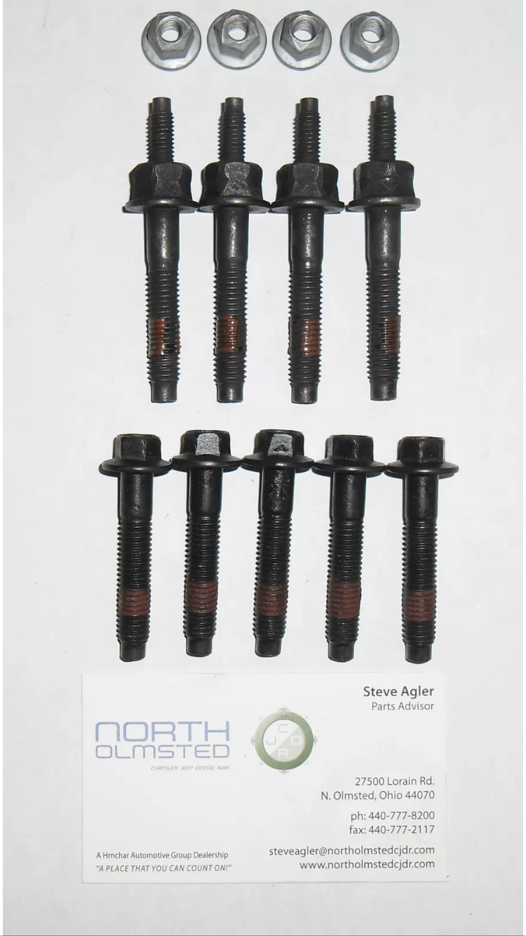

Ну да, болты. Вот такой комплект пришёл мне.

Во во... мой совет забыть про них... Но это лично мое мнение.
undertaker#59
Кстати могу обосновать... Болт это менее подвижное соединение как шпилька. Это то же самое, что клепка и сварка. Или точечная сварка и полуавтомат. Колесный болт или шпилька. Болт ГБЦ или Шпилька ГБЦ.
