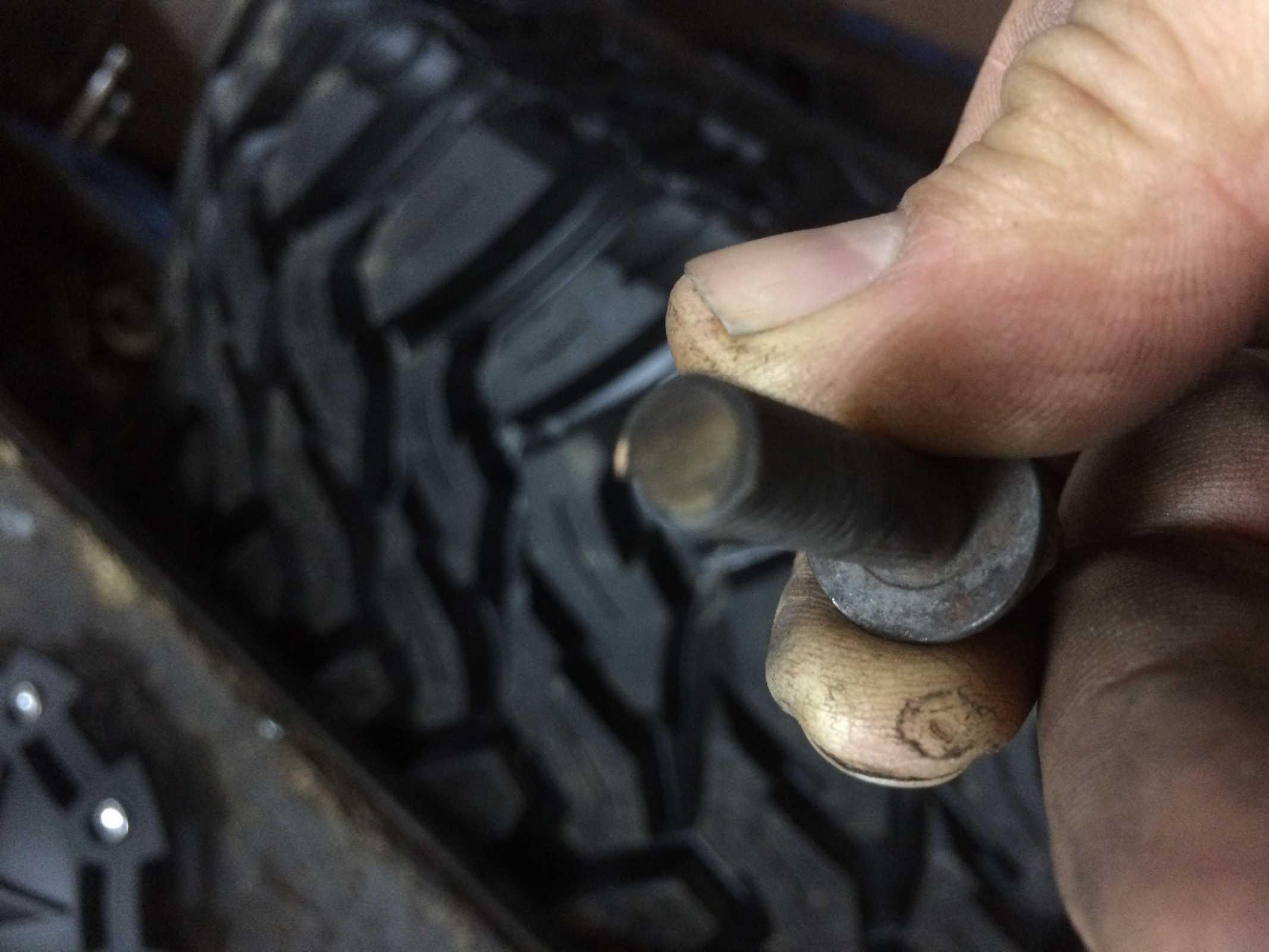

Обычно выглядит это так...

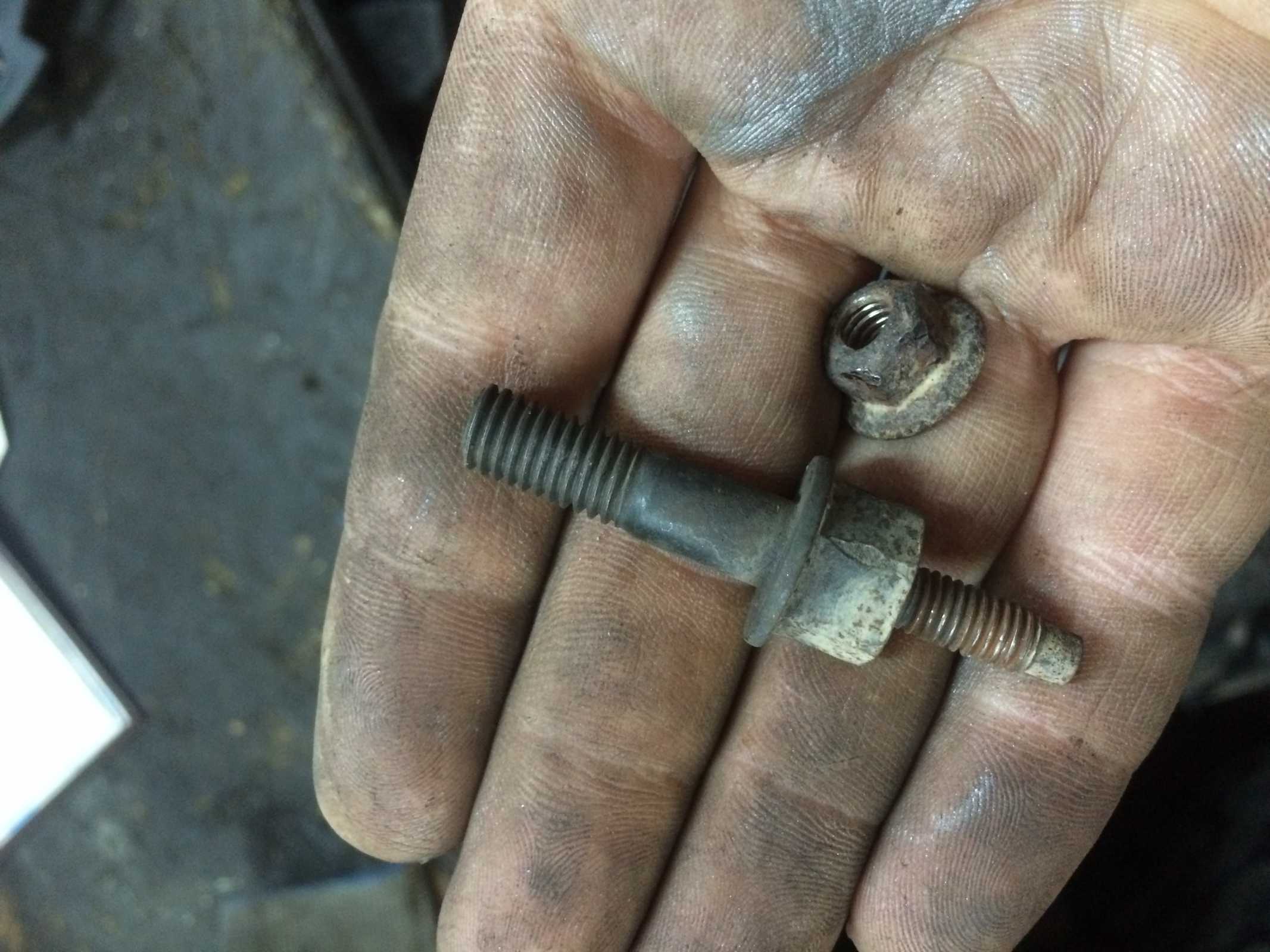

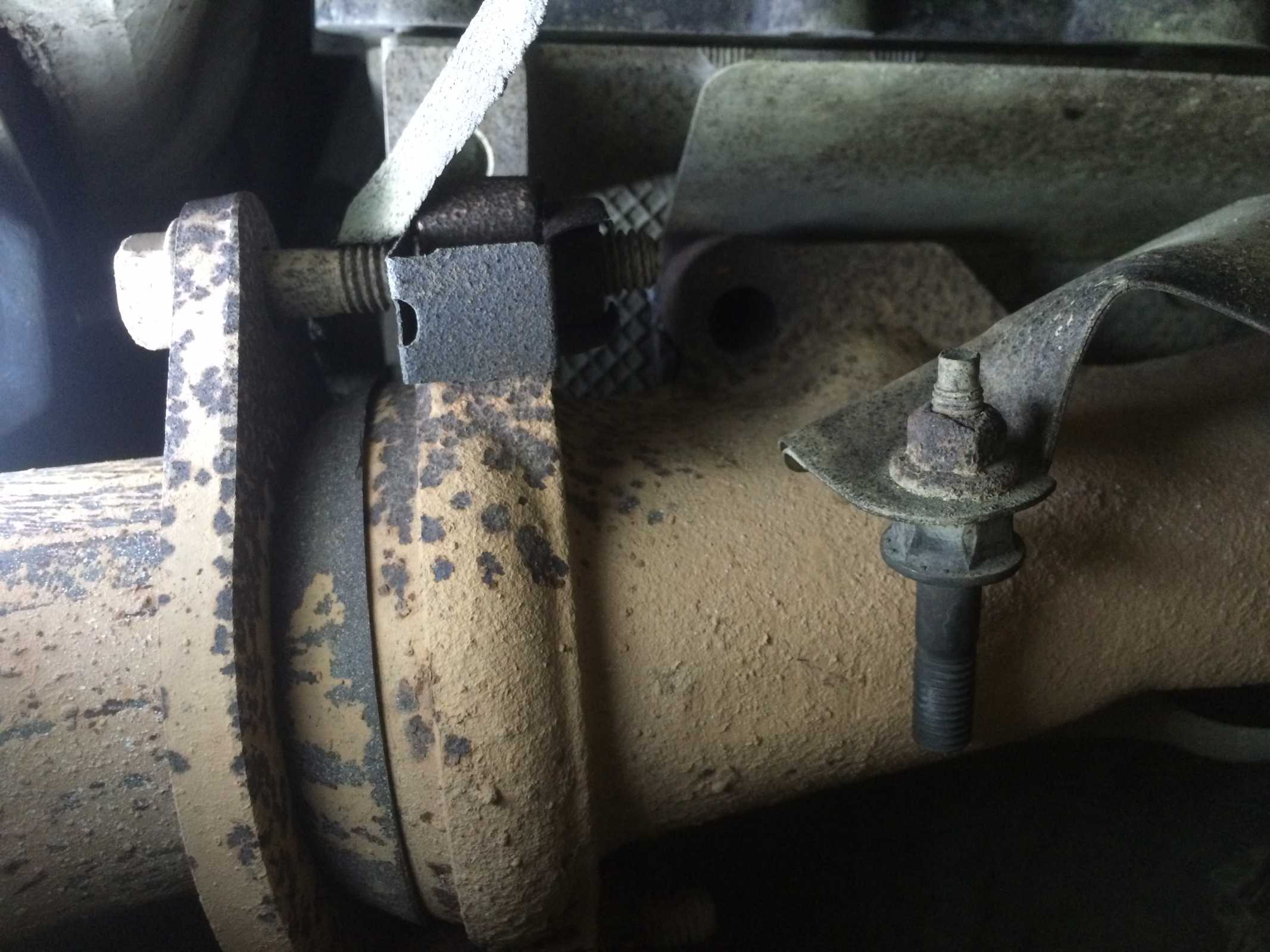

Не у тебя тут жестко обломало внутрь !!! У меня грубо говоря обломало шляпку болта тоже весела на этой фальге а сам бол полностью остался там скажем заподлецо с колектором ! А у тебя аж внутри ! Блин это больше вариант что полюбому надо его весь откручивать ! Но так что бы ещё и другие заодно не оторвать )))))
undertaker#79
Нее это не мой. клиентоса... К себе лезть не хочу. Гемор.
Делал уже пятую машину у всех оторвано как на фото. Считаю тебе повезло.
Самая срака в том,что у всех ломало за подлицо с ГБЦ. У одного пришлось ГБЦ снимать...
Алексей#80
Да это уже более серьёзный момент когда за подлицо с Блоком ! Тут гемора прибавляется порядком!
undertaker#81
Ага... Болт штатный идет где то 12.9 единиц. Высверлить тяжело.
Сверла сторону уходят. Нашли способ точить буры по бетону используя вставку в отверстие коллектора. Пока помогало... Но такой ремонт не оправданного времени стоит.
По этому сам тарахчу на холодную и давно забил...
Алексей#82
Так то да ! Ну а может там сверху всеголишь обламило и всё просто !?) или сапожник без сапог )!
