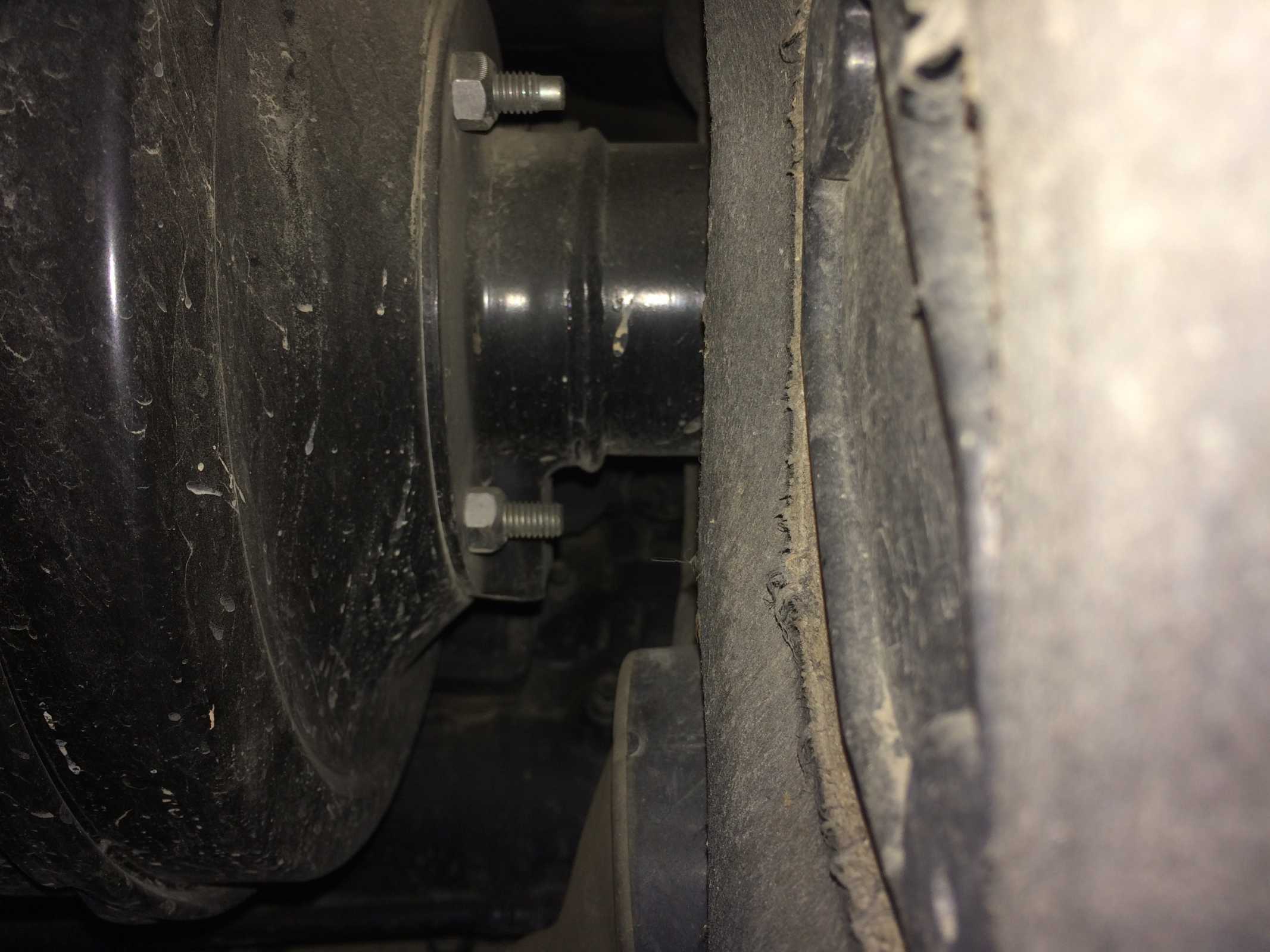

усилитель состоит из двух основных частей корпус и переходник удлинитель штока педали. так,как мешает моторный щит. Важно знать слесарь откручивал усилитель оз под капота 4 гайки или в нутри салона от педали...
Откручивал под капотом и со стороны салона что то отсоединял от педали но вытащить не смог и все это просто в сторону отодвинул.
undertaker#27
сей час скину фото
undertaker#28
вот этот узел разьединял?
ELL#29
Да, это откручивал и пытался вытащить
undertaker#30
вот тут проблема.
снимайте усилитель. полностью. откручивайте этот узел
undertaker#31
он открутил тут и отсоединил педаль и пытался вытащить из проставки,потом не получилось открутил в салоне 4 гайки и то же не смог вытащить.

undertaker#33
Добрых дел мастер)))
Испортил усилитель. Мог со злости силой выкорчевывать в бок и погнуть штангу педали вот она и заедает во втулках.
Снимаем ГТЦ отводим в сторону. снимаем защелку с оси педали снимаем ось. откручиваем 4 гайки в салоне. шланг вакуума долой.
И все... А вот потом....
Когда усилитель в руках откручиваем 4 гайки проставки снимаем пыльник штока. Там стопорное кольцо его снимаем и вытаскиваем переходник.
