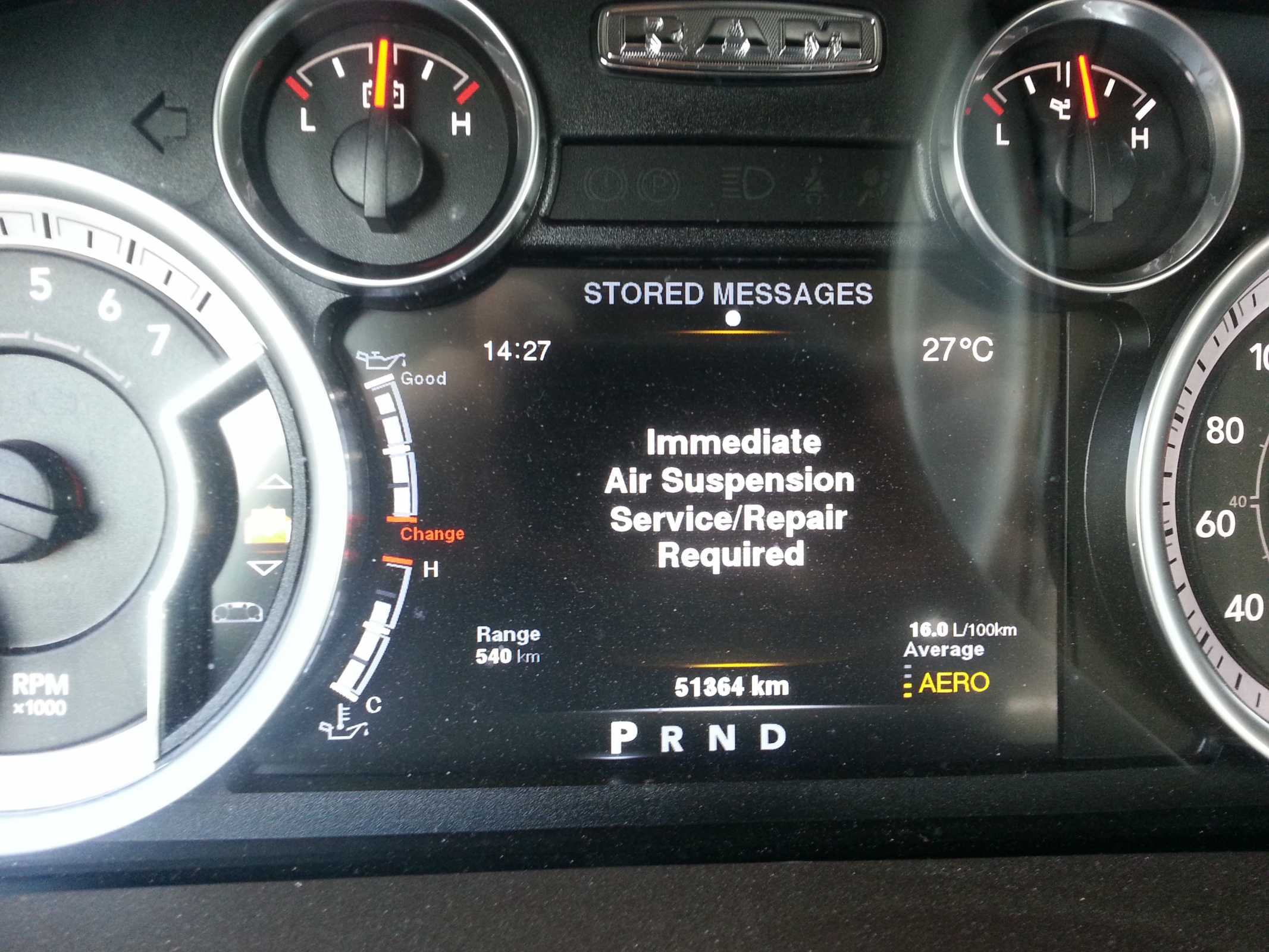

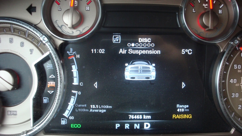

Вот и меня посетило сообщение о неисправности пневмоподвески.
По порядку. До этого выскакивали сообщения о направлении к мастеру с воздушной подвеской. Выскакивали и исчезали.

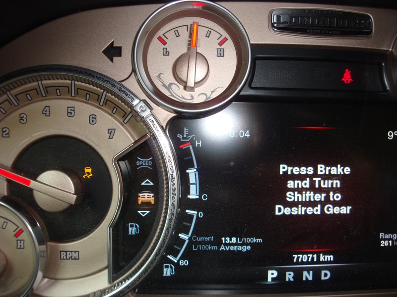

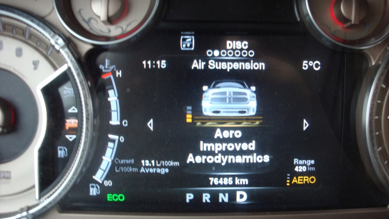

Случилось так, что пришлось мне 1400 кг загрузить в кузов. Появилась надпись RAISING. Первое фото. Через некоторое время исчезла. Второе фото.
Машина поднималась, опускалась, пшикала. Все, как и раньше.

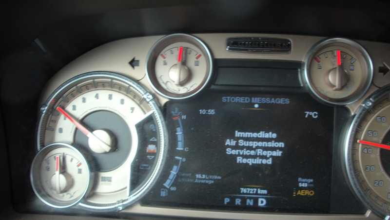

Через пару дней поехал в область 200 км, в пути выскочило Immediate Air Suspension Service. На обратном пути началась тряска, включилась иконка со скользкой дорогой. Попробовал нажать кнопку с подъемом передка, не реагирует. Задняя вроде в норме, горит, но не рискую нажать.
На мониторе подвеску не рисует сразу после завода машины.
Темы похожие почитал, только я не слышу, чтобы у меня компрессор работал. Передок лег.
Клемму аккумулятора сбрасывал. Изменений нет. В Волгограде дилеров нет. Вопрос.
Если компрессор не жужжит, значит в нем проблема? Здесь я читал, что его заказывали в Штатах. А он не ремонтопригоден или это в зависимости от поломки. Какие могут быть причины еще.
И я так понимаю, кататься надо очень нежно... Или на прикол ставить?

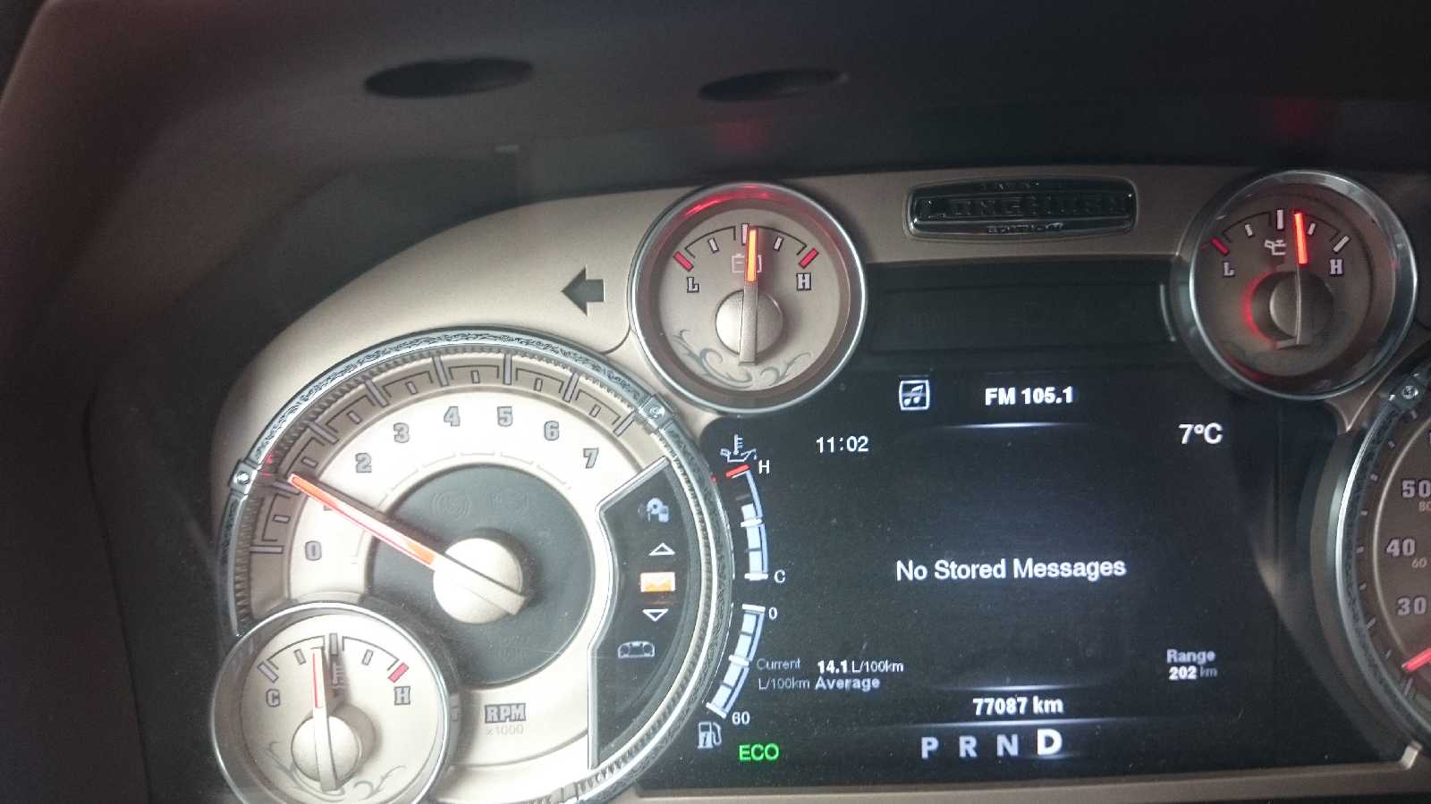

Альберт#11
Продолжение утренней темы.
Поехал по делам. В полной мере прочувствовал, что такое отсутствие пневмы. Чуть зубы не клацали и подпрыгивал на сиденье, как козлик.
А вот потом трогаясь, вдруг вижу отсутствие иконки "скользкая дорога", прогоняю ленту монитора на сообщения и вижу, что там ничего нет! А я ощущаю плавность и покачивания.
Мистика. Но все вернулось. Позже заглушил машину, завожу, через 30 секунд передок поднимается, как всегда.
Что было? Но то, что надо бы при случае сделать как-то диагностику, то факт. Если это диагностируется... 🙂
