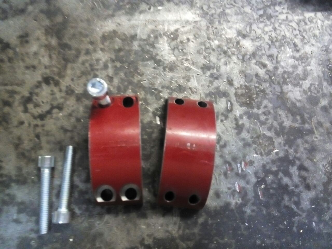

volkov#91
В воскресенье устанавливал хомут. Ни чего он не утянул, сам на 3 мм ужался, а привод болтается вместе с ним. Отвез сегодня к токарю , чтоб сделать его из двух частей под 4 болта, (как шатун). Если и это не поможет, будем заваривать прорези на приводе и думать дальше. Не знаю как у Лонга он сжал привод. А пропил делал до самой юбки. (примерно 35-40мм).
long#92
volkov пишет:
На двух машинах проверено! Всё работает.
Прости а как он мог ужаться сам на 3мм? и при этом не стянуть привод?
Сколько разрезов на приводе сделал?
Какой внутренний диаметр хомута у тебя был при изготовлении???
volkov#93
long пишет:
volkov пишет:
3мм. прорезь хомута. Затягивая болты, она сжалась. На приводе сделал 3 разреза. А внут. диаметр 47мм.
long#94
volkov пишет:
long пишет:
volkov пишет:
Тогда понятно почему не сжал.
Нужно было померить диаметр привода для начала.
Думаю слишком большая отверстие.
Я хомут набиваю на привод.

volkov#96
long пишет:
volkov пишет:
long пишет:
volkov пишет:
мы наварили на привод три утолщения и хомут забили , но он не сжал его. Короче завтра заберу хомут из двух половин и на 4 болта. установлю и тогда напишу результат.

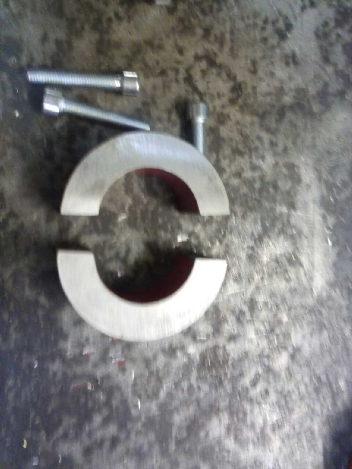

Ок. Интересно. Сфоткай пожалуйста что и как получается.
volkov#98
long пишет:
volkov пишет:
long пишет:
volkov пишет:
long пишет:
volkov пишет:
все установил. зажато на совесть
long#99
volkov пишет:
long пишет:
volkov пишет:
long пишет:
volkov пишет:
long пишет:
volkov пишет:
Хорошо смотрится. Но болты я бы использовал 12.9
