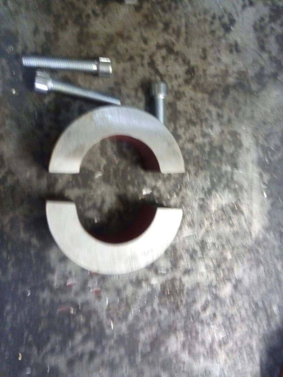

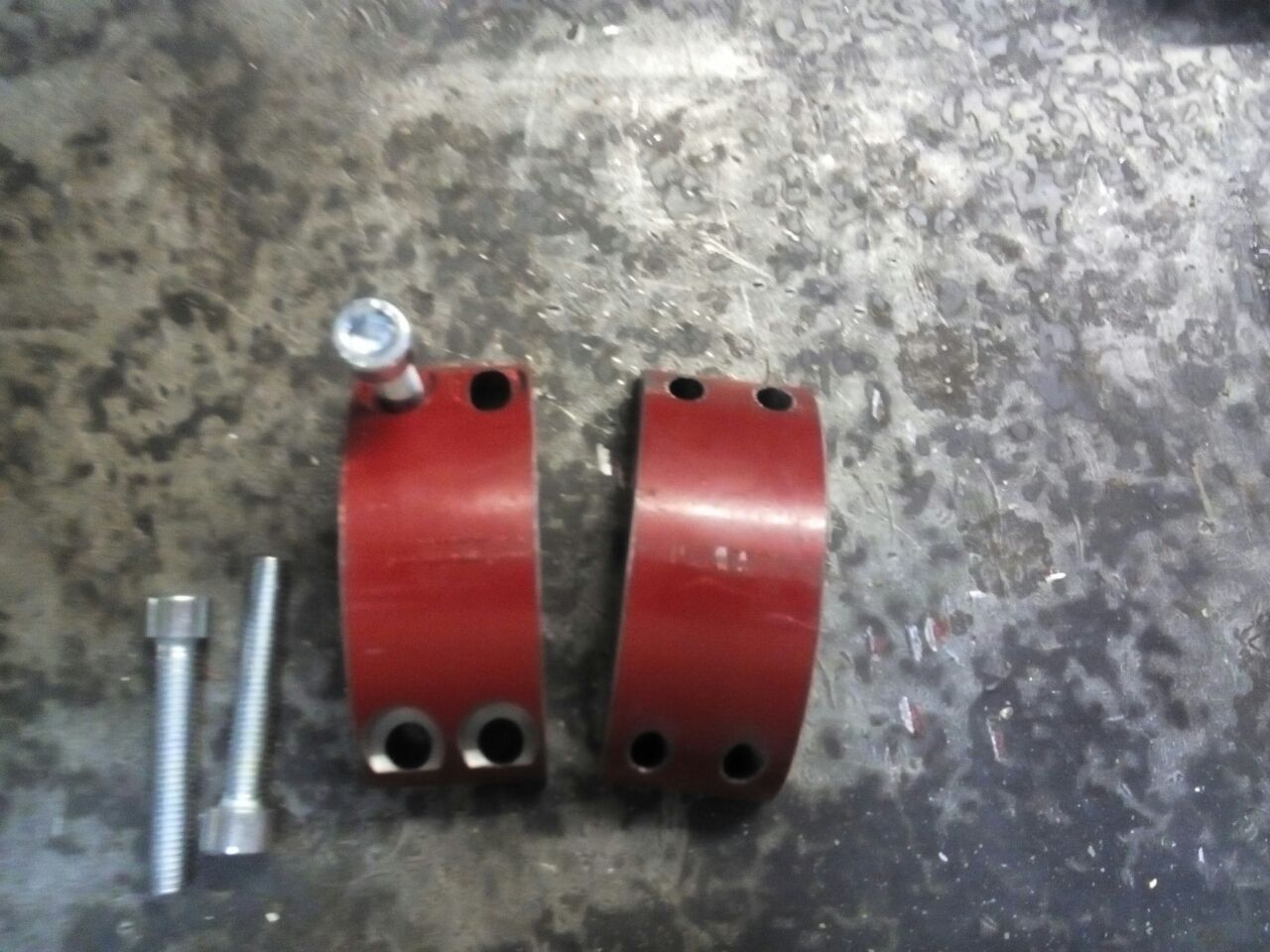

Напишу еще раз на удачу, помогите с хомутом 🙁
У кого может есть чертежи, или кто знает аналоги какие, или еще что? Может у кого лежит лишний?
А то в теме два человека, которые их изготавливали, и они вне зоны доступа, не отвечают и тд
Приветствую. У меня есть чертеж. Хомут делал из двух половинок. Себе установил все ок. Вечером буду дома , могу скинуть.
Скиньте плиз!
Спасибо!

Федя Дудкин#128
Так это фото. А чертеж? С размерами?
