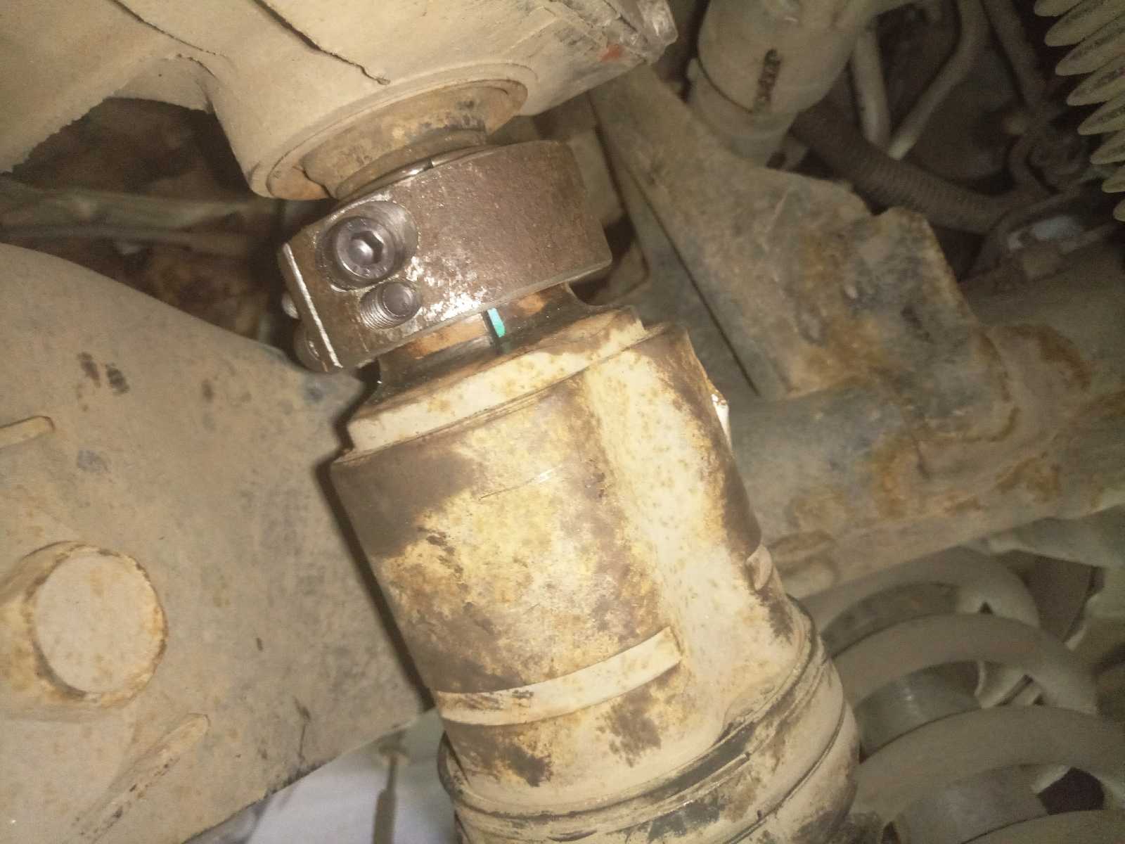

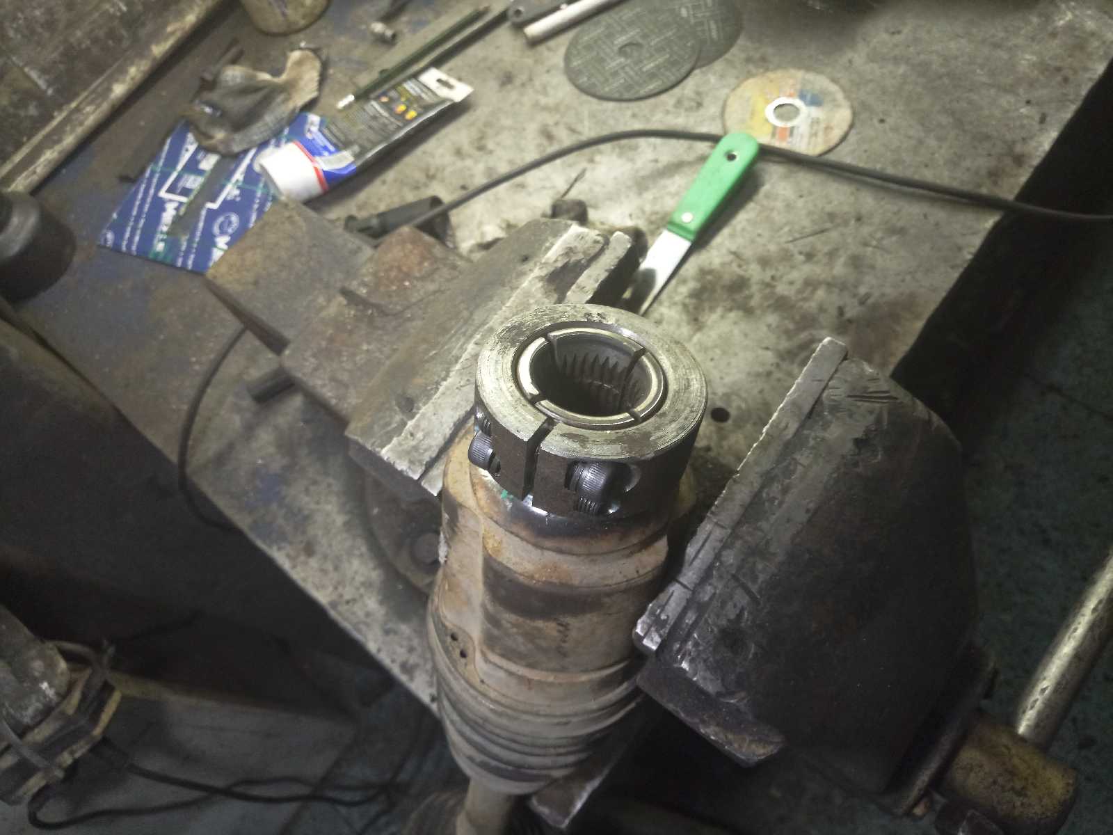

Вчера установил данный девайс, разница существенная, люфт полностью пропал. Хомуты сели как родные 🙂 огромное спасибо одноклубнику Роману за предоставленные хомуты и Андрею Соболеву за проделанную работу.
Coвa83#103
Coвa83#104
Не смотря на совет Романа делать именно три разреза, Соболев настоял именно на четырех, а с его опытом я спорить не стал. 🙂

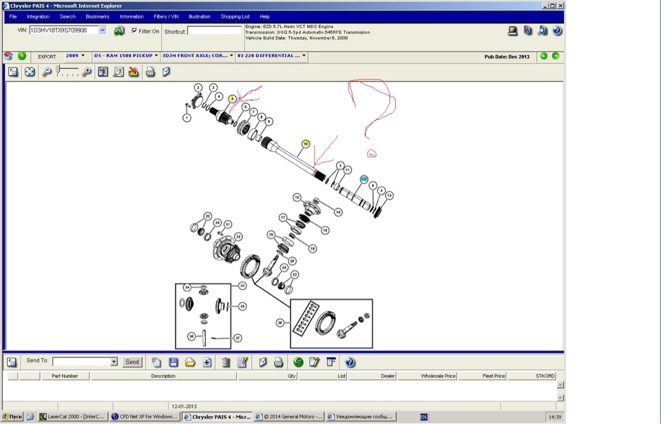

В субботу менял пыльник на приводе. Хотел сразу и хомут поставить. Но не смог снять короткий вал. Из коробки вытаскивается а из привода выбить не смог. Сильно колотить побоялся. Наверное стопор какой то стоит? или шлицы развальцевало и не выбивается поэтому. Как его снять подскажите?
И болты у меня из нержавейки. А прочность не знаю??? пойдут или конкретно каленые искать надо?
Роман#110
Сами хомуты делали из буровой трубы)) можно поставить любые болты, главное не сорвать резьбу во время затяжки, по этому лучше 12,9 что бы не рисковать, цена болта 25₽)
Сергей из Уфы#111
С болтами как нибудь разберусь. Вот как шрус с вала снять? Что у Всех без проблем сами со шлицов вышли?
Сергей из Уфы#112
В Субботу опять буду ШРУС снимать чтобы хомут поставить. Что так никто и не расскажет как промежуточный вал из ШРУСа вынимается. У меня из коробки выдергивается, а со шлицов не сходит.
Jeep-usa#113
из какой коробки?
Сергей из Уфы#114
ну оговорился! не из коробки, а из переднего моста. Ну и так понятно же!!! Как вал то вытащить. Можно в тиски зажать и посильней кувалдометром или там стопор какой то скрытый? как на ШРУСе например?
udalman#115
не знаю на сколько поможет, ниже схема.
стопорные кольца это №3
Позиция № 5 Выходной вал переднего правого привода
промежуточный вал левый №12
Александр#116
Сергей из Уфы пишет:
Вал вытащить можно только при помощи молотка и и слов с упоминанием какой то матери 😆 . Советую перед тем как проводить всю процедуру по установке хомута купить новый короткий вал (стоит не дорого) и пару стопорных колечек - у тебя уже раздолбано как в гранате так и на валу, поэтому желательно обновить хотя бы вал.
