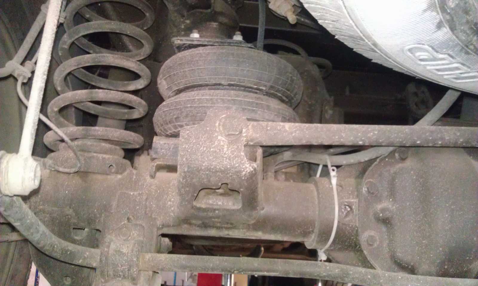

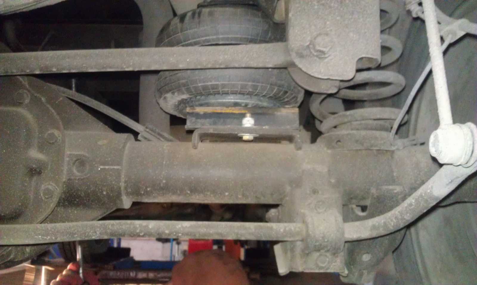

Александр#89
Кому интересно как выглядит добавление подушек вместо отбойников. Фотки не очень, но принцип понятен.
Александр#90
Итак, могу констатировать что баллоны AirLift (сливы) - го..но. Через 4 месяца эксплуатации один порвался (не по шву даже) и не перетерся. Давление всегда держал от 0.5 до 2 очков. Повёлся на дешевизну, епрст..буду заказывать нормальные баллоны...
