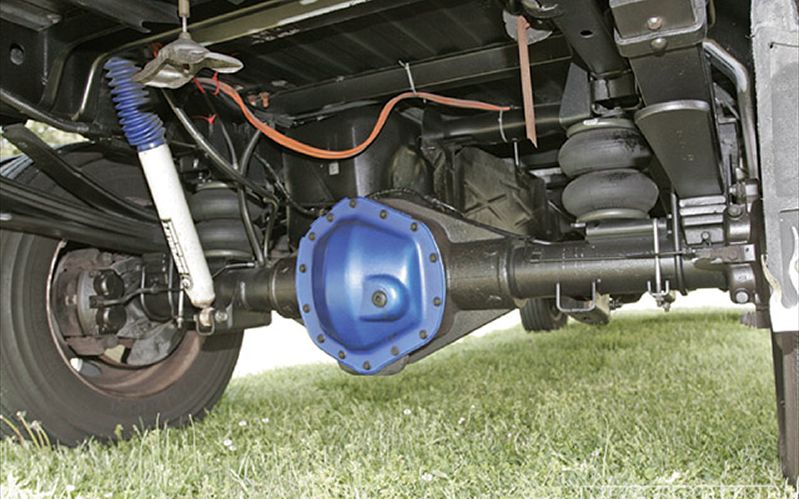

Подскажите что воткнуть чтобы встало вместо отбойников и без "доработки напильником" , ну и (как почитал) что бы об пружины не терлось ничего?
Читал , что есть подушки с интегрированным отбойником. Лифт 1,5
Воздух в машине есть.
Нужен совет:
- какие подухи подходят под мой лифт и под посадочные отверстия
- кнопки управления. (кстати на кнопке всего два выхода: 1 - с магистрали, 2- на подушку) стравливать как?
Не внутрь пружины а вот так:

Impala#56
F470140 пишет:
Если ставить тока на опу,то видимо только для грузоподьемности.(?)
На твоей фоте,установленные бублики-при серьезной нагрузке,дадут значительные крены в поворотах.
Такая установка-облехчает процесс крепления подушек,но значительно снижает эффективность самой установки их.
