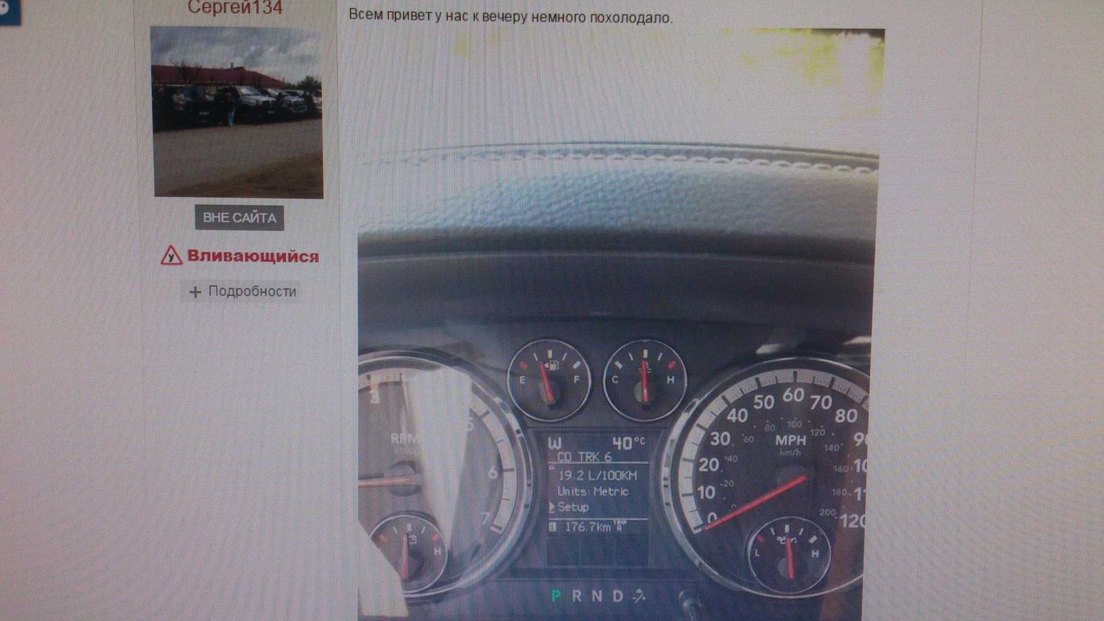

Пробег на машине реальный ты прав. машина стояла как Образец в салоне Додж в Америке и проехала 2 тысячи миль. А по расходу может при установке газа что-то сдвинули в настройках
, мой расход по городу в 40 градусов жары смотри на фото

Привет тезка! Твое фото это просто шок для меня. Я машину когда от тебя перегонял у меня по трассе средний расход получился около 23литров. Так что на газовиков бочку катить нет смысла.
Может Олег когда BulliDog отключал что то сбил в настройках. Но у меня еще ни разу значек ЭКО не загорался. 😑

23 газа по трассе это ещё норм. По мне так многовато, но приемлемо. А вот 40 это ни в какие ворота..
Я бы с лямбд начал...
