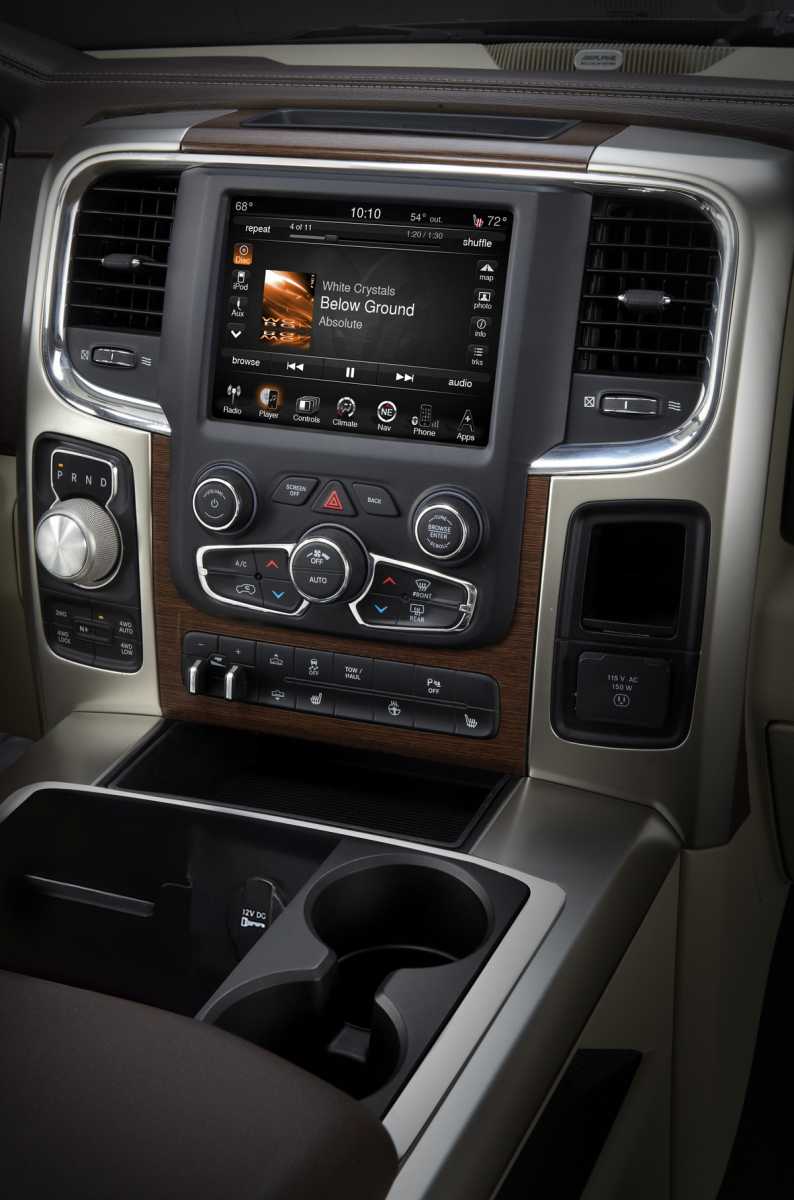

А как тогда на новом? Крутилка и 5 кнопок: средняя"n"(нейтраль?), верхние"2wd" и "4wd auto"(понятно), а вот две нижние"4wd loc"-4wd low" подразумевает ли только последовательное подключение low через loc или понижайку можно вкл без лока?
можно, последовательности ни какой нет
а как это практически сделать? на крутилке сначала включается передний мост и потом понижайка, а чё та я положения 2WD Low я не видел. Может всётаки инструкцию к машине прочесть? :blush:
Речь о машинах, где скорости крутилкой, а трансмиссия кнопками включаются. А не о тех где рычаг и крутилка.
да фиг с ними с этими рычагами и крутилками, покажите мне на чём либо положение, где есть понижайка без переднего моста, то есть положение "2WD LOW"
Не бывает такого
Даже на зил 131 дергаешь рычаг понижайки и автоматом втыкается передний мост
На Унимоге кажись такое бывает
А причем здесь крутилка? Я писал про кнопки для переключения режимов привода. Их 4 и нажимать можно в любой последовательности.
У вас такой мошин?.. С этого места можно поподробней, пожалуйста?
поподробней о чем?
О переключении и работе режимов трансмиссии в новой модификации Рэма. Для объяснения начальных требований прошу заглянуть в стартовый вопрос.

Пониженная включается только на полном приводе полный привод включается при включении пониженной
Как не скажи результат один

О переключении и работе режимов трансмиссии в новой модификации Рэма. Для объяснения начальных требований прошу заглянуть в стартовый вопрос.[/quote]
Как не скажи результат один[/quote]
Это- понятно, что только на полном. При нажатии на кнопку 4wd low включается ли автоматом 4wd loc(лампочка загорается там)?
Т. е. при включении 4wd low дифф блокируется автоматически или нет? Как рулится машина при этом по сухому?

Приветствую всех, кто это читает.
К сожалению, нигде не нашел ответа на насущный вопрос: есть ли модификации Рэмов, у которых при подключении передка не блокировался бы межосевой дифф? Пауэрвагон в этом смысле как? Нужна машина для езды по сильной пересеченке, рулежка по сухому(!). На заднем только- не пойдет,- горки крутые бывают и груз.
На крутилке 4wd auto как работает? И на новых(с 2013 кажется?) раздельные кнопки 4wd и 4wd loc что подразумевают?
Вопрос к знатокам.
Хотелось бы аргументированных ответов.
Заранее благодарен.
Раздаточная коробка стандартного Додж Рам ( в том числе и ПВ) не имеет межосевого дифференциала. Поэтому подключение переднего моста можно и нужно использовать только на скользких участках дороги. Режим "авто4ВД" для тяжелого бездорожья не подходит, так как стоит муфта, которая подключает передний мост, в тяжелый условиях долго не прослужит.
jeep.avtograd.ru/systems/ изучай
А бывают нестандартные, с межосевым?
4wd loc" - принудительное "жесткое" подключение переднего моста. "4wd low" передний мост включен + пониженный ряд. Понижайку без включения переднего моста включить нельзя
что осталось непонятно?
Непонятными остались кнопки в последних Рэмах.
И ещё раз, в раздатке Додж Рама диффенциала НЕТ. в положении 4WD машина будет пытаться ехать прямо, так как два кардана будут крутиться одинаково и оба моста будут пытаться проехать одинаковое расстояние, что в повороте в принципе невозможно

Бывают ли нестандартные модификации, с межосевым диффом?
Нет. А кнопка загорается та на которую нажимаешь.
Мне думается, вы не заморачивались этим вопросом с блокировкой? По ровному оно не особо нужно.

coolesh#75
Господа! заранее прошу прощения! Можно еще раз для тех кто в танке, про режимы трансмиссии!?
Имеем Рэм1500, 2014 года, комплектация спорт с крутилкой скоростей и кнопками работы трансмиссии.
Вот несколько насущных вопросов.
1. Можно-ли ездить в режиме 4wd, по асфальту? Не совсем понял про раздатку Рэма и отключение подключение в этом режиме 😕 .
2. То есть в режиме 4wd передний мост подклечен жестко, но время от времени отключается? В какие моменты это происходит?
3. До какой скорости можно переходить из 2wd в 4wd ( 0 км/ч,..... 100 км/ч) ?
4. Есть-ли у меня в заднем мосту самоблок? Как узнать? ( компелктация спорт 2014 )
Все выглядит примерно вот так
