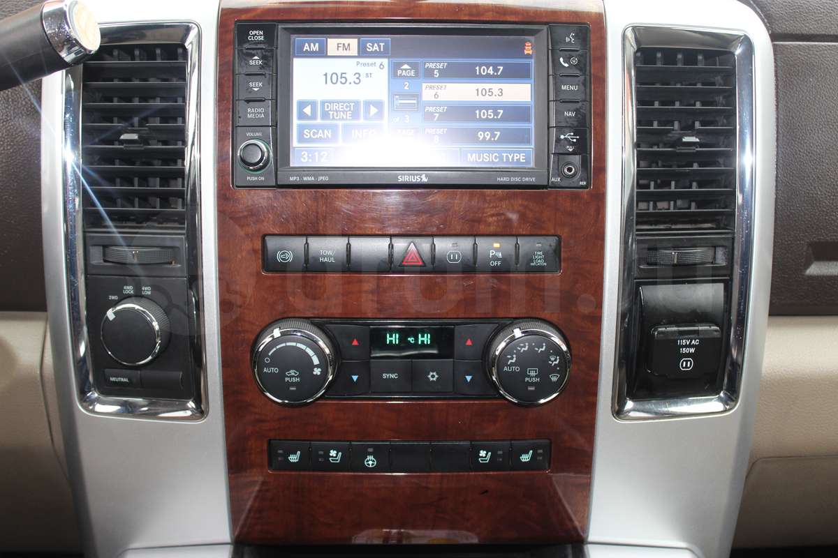

Добрый день. Вот с такой коробкой, в режиме 4WD LOC, как я понял нельзя постоянно ездить по городу? Или я что то путаю?
badvik#104
4wd lock вообще ни с какой коробкой,ни в одном авто нельзя ездить по городу.

badvik#108
Да, и судя по кочерге это 2500, там авто нет в принципе, только на 1500.
