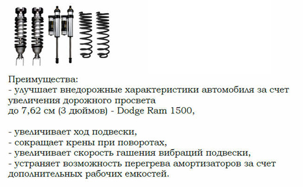

Tyler76#81
так если такое ставить, комфорт хуже станет, или все таки лучше, написано, что вроде как лучше
а то хорошо бы, чтобы и неровности глотались получше...

вася#83
Евгений, эта подвеска очень жесткая. Передняя пружина в постоянном преднатяге, за счет него регулируется дорожный просвет. Задача подвески, в том числе, уменьшить валкость авто в связи с изменением центра тяжести. Обратите внимание , увеличивает скорость гашения вибраций ПОДВЕСКИ, именно подвески ! а нет вибраций подвески, есть вибрация автомобиля. Эта подвеска заточена под комфортную езду по БЕЗДОРОЖЬЮ (причем серьезному), что не имеет ничего общего с просто комфортной ездой. так что, неровности будут глотаться комфортно только те, что от полуметра и глубже )))
обратите внимание вот на это
http://www.gorancho.com/shock_lookup.php?cat=shock&shock_type=Stock+Suspension+System&year=2012&make=Ram&model=1500&drive=4WD&x=56&y=12
9000 регулируемые, хотите комфорта делаете помягче, управляемости - пожестче

Tyler76#86
vittel пишет:
не понятно, они лифтуют машину или нет? только их надо или еще что, как поднять машину на 3 инча и сделать ее чуть мягче, ну или хотя бы чтобы она жетстче не стала. Что купить ?

Tyler76#92
у кого стоит лифт АЙКОН ДИНАМИКС Stage 3 отпишитесь, как отзывы?
