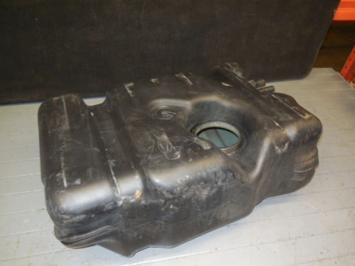

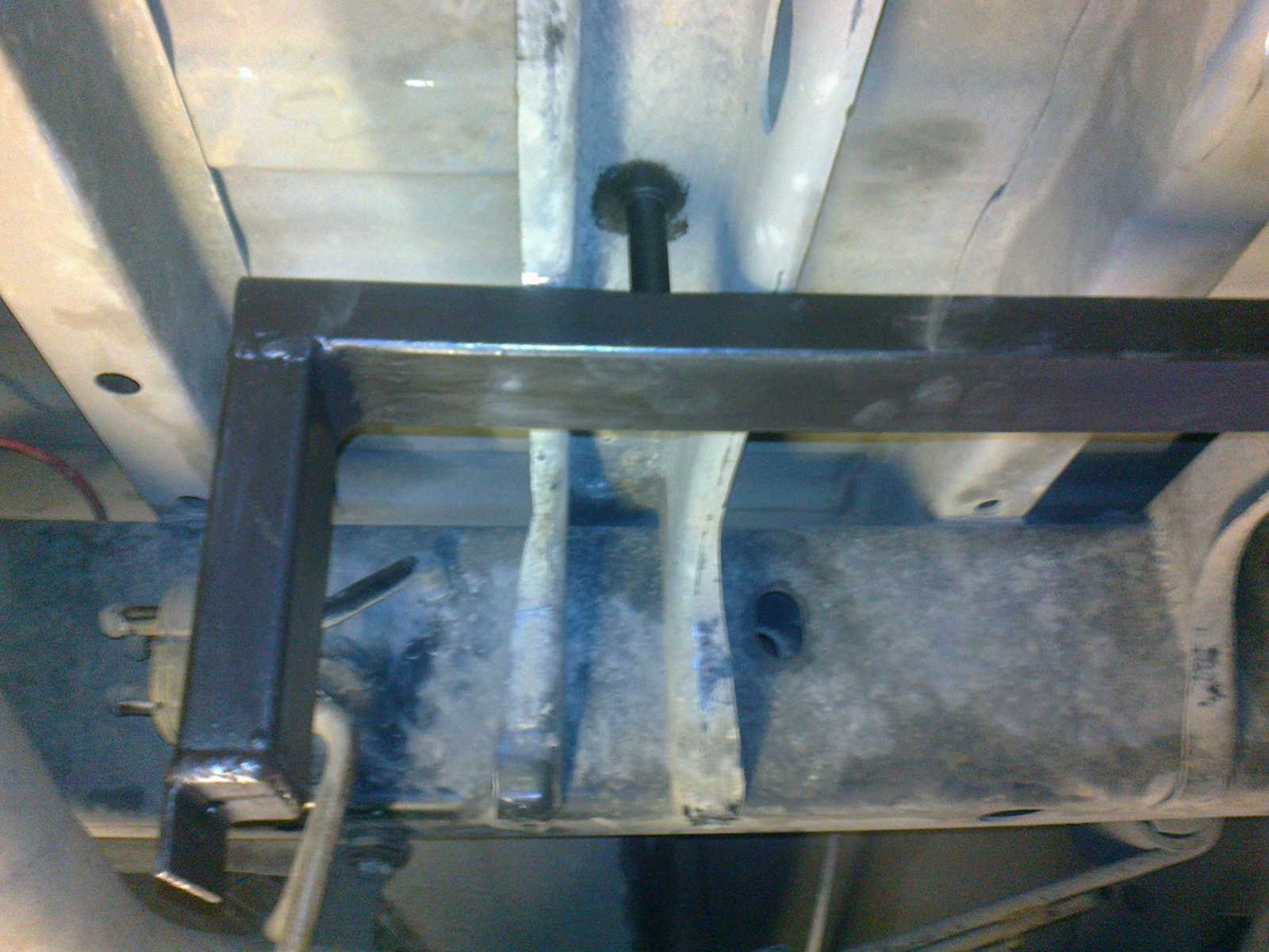

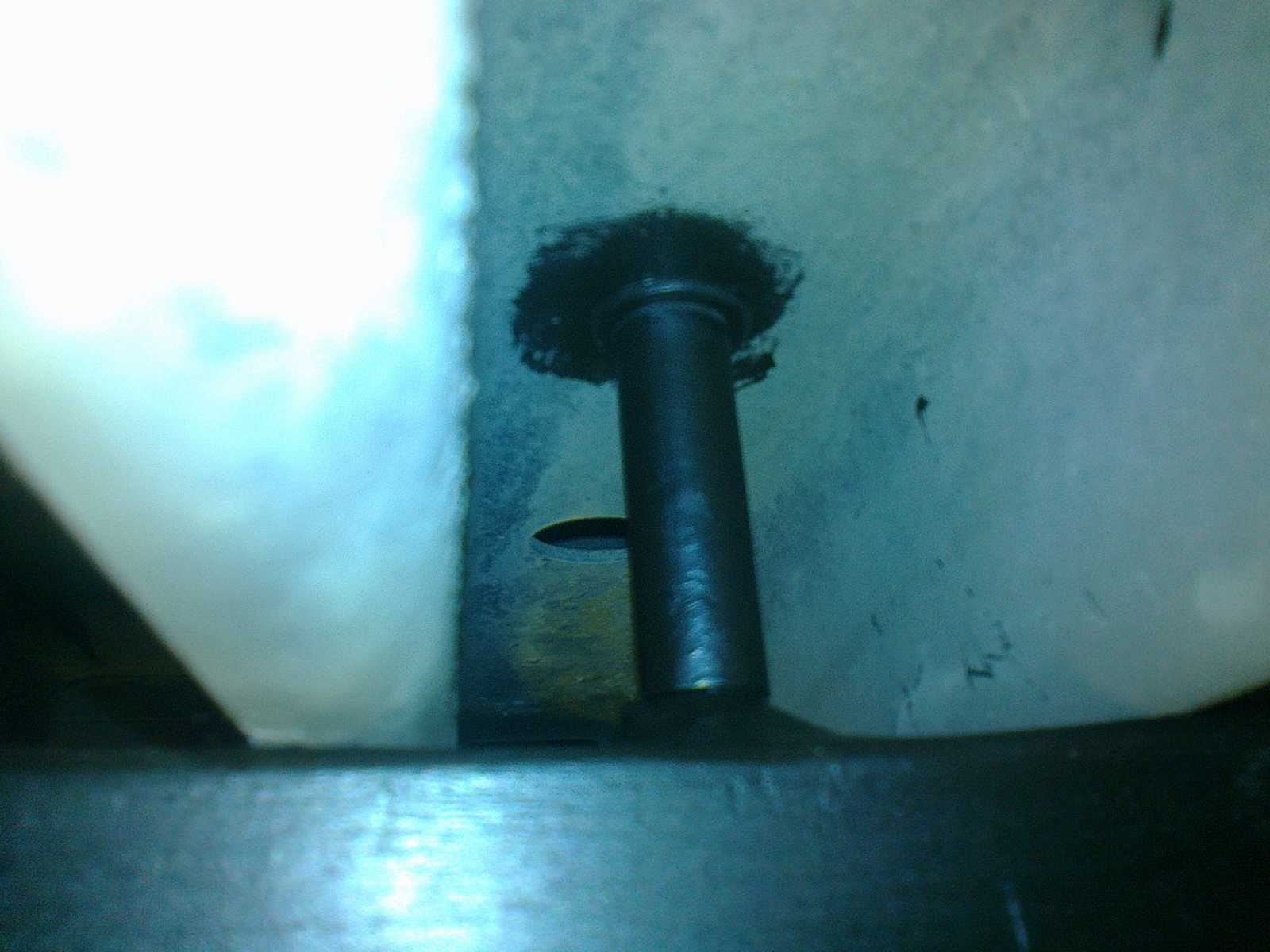

У меня стоит бак от гранд чероки на 100 литров, вместо запаски. Встал как родной, даже выемка под глушак подошла. Перекачивающий насос стоит, просто не нашол стакан со штатным насосом, обычный бензиновый подвесной Бош. Запрвляется через одну горловину, сварил тройник, со штатным баком, до полного только после заправки штатного. Пробег 1600км на полной заправке и больше.

Ramzay#80
Он работает как канистра, тупо налил-вылил, без датчика. Перекачиваю когда в основном меньше половины и все. Знаю примерно время перелива и все, стоит прозрачный фильтр перед насосом в районе заднего колеса в нем пошла пена, значит пусто- выключи насос. Сейчас мучу с датчиком потока чтоб наверняка знать, сначала хотел поставить датчик уровня от газели но после полутора лет использования, пришел к выводу о ненужности всяческих уровней. В городе пользуюсь основным баком лиш изредка сливаю и доп бака то что попадает при заправке. В дальний рейс заправил до полного и в путь.
Ramzay#81
Ramzay#82
Какя то хрень с фотками из телефона

Ramzay#85
Фотки могу скинуть в архиве, там на миниатюрах видно. Открываются с ошибкой.
Ramzay#86
Самое сложное, срезать лебедку запаски. а дальше элементарно. И хорошоб бак с насосом и датчиком, тоды не нужен выносной насос и уровень смотреть можно.

Рамзай, так речь идет о фирменном баке с ебея или самопальном?
я про этот
http://thumbs2.ebaystatic.com/d/l225/m/m7GtwUEKQma1hhA8Be9McTw.jpg
у него вроде все должно быть
Ramzay#88
Я же написал что бак от гранд черока, тоесть самопал, но встаёт с минимальными переделками вместо запаски.
