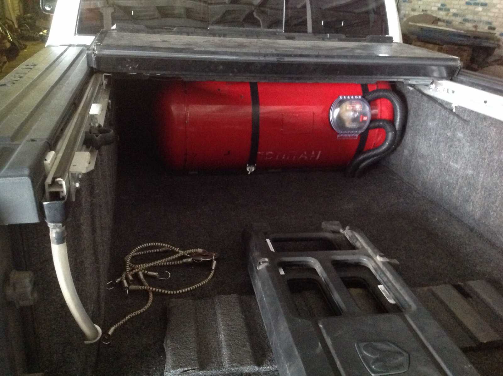

silver31#59
image_2014-12-02.jpgвот одно из решений вопроса,цена бака 10000 тысяч рублей,210 литров

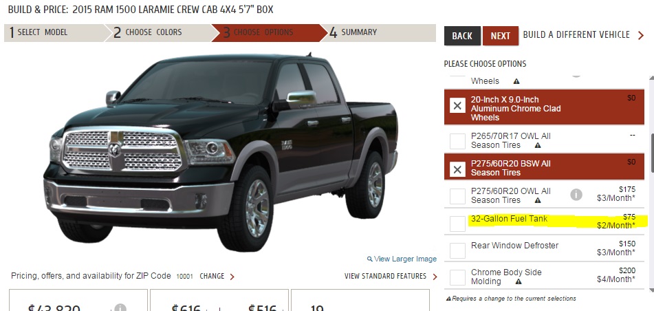

Zhelezjakka#69
White ShadoW пишет:
Ty-154, у Yar_Kiev на 1500-м кваде 2009 с хэми штатно идет бак на 128 литров. я тоже был приятно удивлен после проверки комплектации по ВИНу.
хотя обычно 128л баки идут на 2500-3500, или меги
доп опция бак на 32 галлона
как раз себе такой сразу заказывал, для автономности)
по конфигуратору в районе 100$
может заказать такой и в штатное место установить?!
Zhelezjakka#70
точнее 75$
хотя в запчастях наверняка в два раза дороже выйдет
White ShadoW#71
если отдельно покупать, то точно заметно дороже 75 будет. и отдельно в продаже бенз бак на 32г (128л) я так и не нашел. от каминзов - есть.

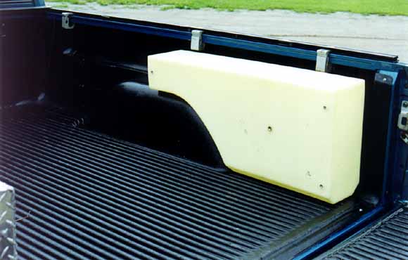

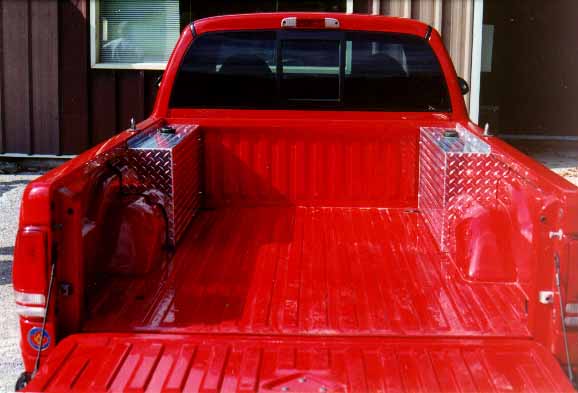

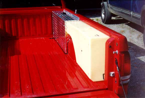

как вариант на времянку - "мягкий бак" в кузов положить
Ty-154#75
Не прокатывает. Мне с ним границы пересекать. А эти все бачки в кузове для финнов - обыкновенная канистра и максимум что можно перевозить - 10 литров. Поэтому решения в кузов меня не интересуют 🙁
