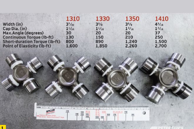

Друзья, помогите разобраться. Вопрос тут возник.
Есть крестовина 1350 и крестовина 1410.
1410 больше по "диаметру", но размер подшипника - такой же.
Какая из них крепче? Мне видится, что при одинаковой толщине "образующих" большая крестовина слабее, так как у нее больше рычаг на излом. Но не просто же так существуют эти большие крестовины.
UPD. Ну тут по фото и так видно, что 1410 держит бОльший момент. Но я все равно не могу понять, почему.

Тут, Лёш, эпюру строить надо! Кто в сопромате силён!? 😉
Patefon12#82
Т.к. подшипники крестовины разнесены шире, то при прочих равных изгибающий момент на них будет меньше,чем на узких, поэтому служить они будут дольше.
