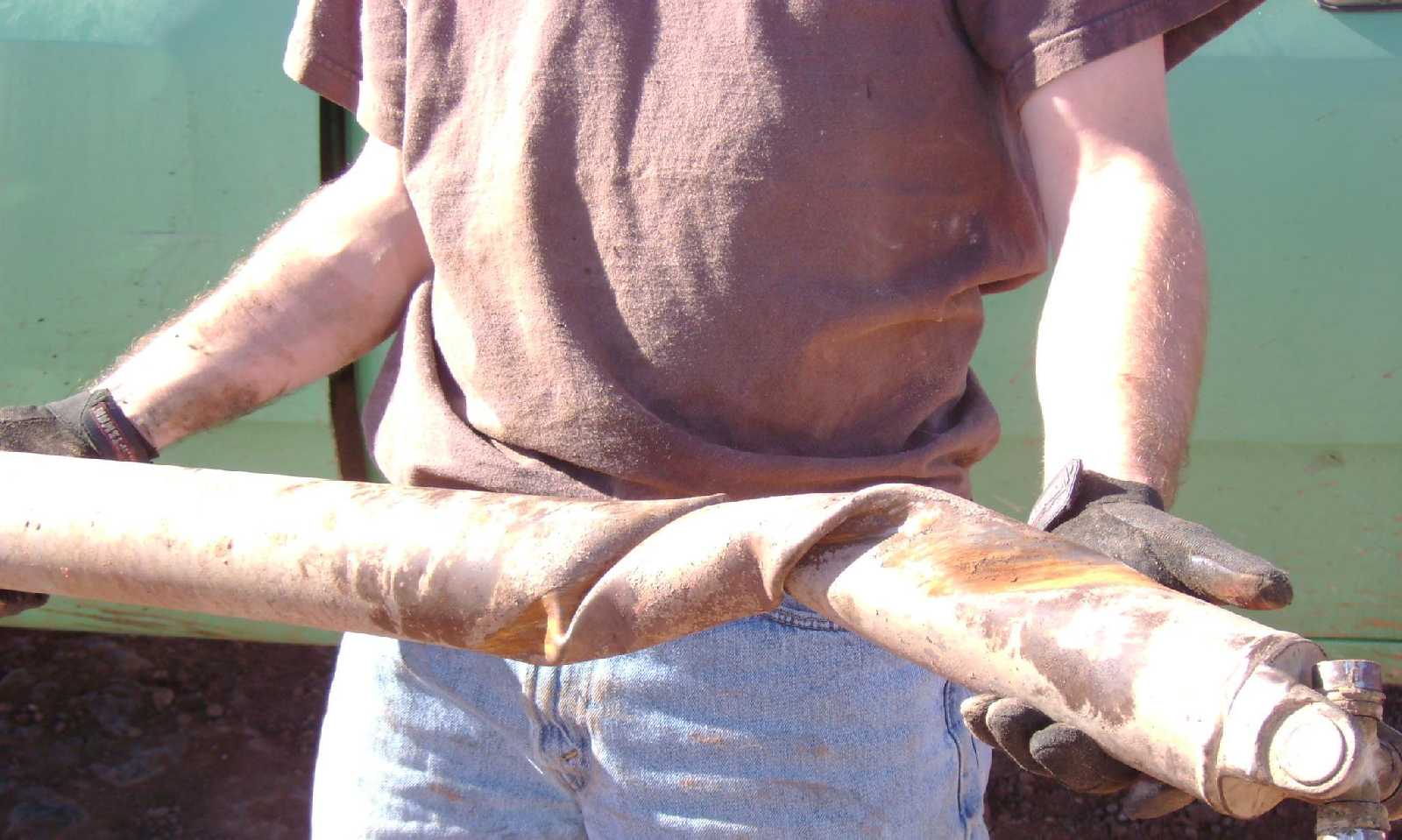

Проблема не в кардане, а в том, что ктото поставил коряво стопоры. Ну и поспокойнее нужно препятствия брать, грузовик же.

Стопора по другому не ставятся и проверенно ни один раз. И кто бы не ставил. Ваши обвинения чрезвычайно жестоки по отношении к кому то. Не надо так.
Букс на жестком покрытии в режиме полного привода это чрезвычайно жестоко в отношении автомобиля и его узлов и агрегатов. Не надо так.

Вот кстати пример, свернул задний кардан, на машине весом 1400 кг, почти на ровном месте. Смотри с 14:38 мин, а можно и с начала)
https://youtu.be/V-QSfcLxGMA?t=878
А ты 3.5 тонным грузовиком забереги штурмовал и обижаешься)))
