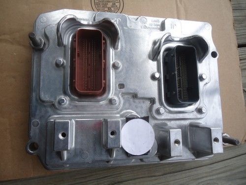

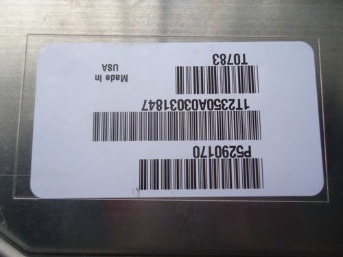

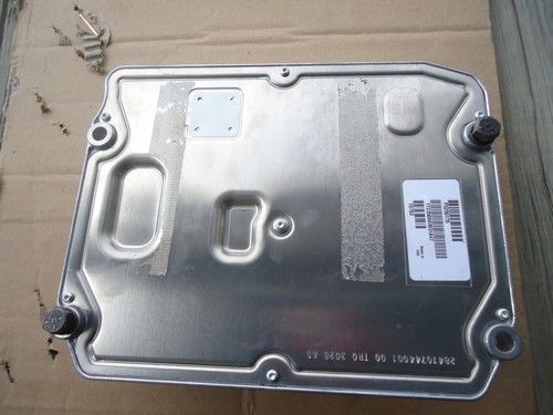

Сегодня оплатил Engine Control Module ECU ECM CM2350 – 5290170 жду поступления в конце декабря. Пока запускаю с EGR и занимаюсь механикой…
Еще раз повторюсь, любые изменения в прошивке для ISBe 6.7L 2013/2014 года возможны при наличии блока с номерами :
- ECM CM2350 5290170
- ECM CM2350 5317106 .
P.S. На родном ECU можно залить EURO 3 и удалить следующие элементы (EGR остается)

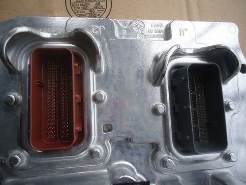

Димыч#88
Фотки оценил.На распиновку даже смотреть страшно.
